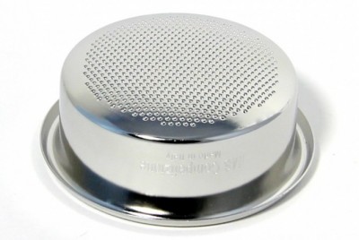

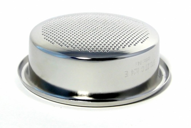

Προκειται για νεα(?) καλαθακια απο την ims
Συγκεκριμενα βγαινουν σε 3 μεγεθη με υψος 24, 26 & 28.5mm
Προτεινομενη δοσολογια ειναι αντιστοιχα 12/18, 16/20, 18/22
Eχουν τελειως καθετα τοιχωματα και κοιλο πατο το οποιο βοηθαει στην συγκεντρωση της εκχυλισης στην μεση, ιδιαιτερα βολικο με naked portafilter
Χρειαζονται 58mm tamper και η διαμετρος που λαμβανουν χωρο οι 715 τρυπες(0.30mm) ειναι 49mm
Δυστηχως δεν μπορω να βρω καμια αλλη πληροφορια στο ιντερνετ αλλα νομιζω με την παραπανω κινηση η ims παραδεχεται την ανωτεροτητα των vst γιατι οχι μονο ειναι αντιστοιχης σχεδιασης αλλα τα τεχνικα χαρακτηριστικα ειναι ακριβως τα ιδια, πχ διαμετρο ανοιγματος 49mm
BORDER: Ø 70 mm (B70)
CORPO: Ø 60 mm for Ø 58 mm tamper
RIDGE: ridgeless
SHAPE: Cylindrical with Convex Bottom
The shape was created by I.M.S. to obtain the proper ratio between the base and height of the coffee puck in relation to capacity. The filter is cylindrical with a convex bottom to collect the coffee towards the center during percolation. This shape has been designed to exploit the whole coffee puck, which also facilitates drying and expulsion.
PERFORATION
I.M.S. perforation is exclusive and patented
PERFORATED AREA: Ø 49 mm
area optimized in relation to the shape of the filter.
NUMBER OF HOLES: 715 Hexagonal spacing (E)
The number and distribution of the perforations are designed to balance the delivery in relation to the height and shape of the filter and perforated area.
HOLE DIAMETER: 0.30 mm
SHAPE OF THE HOLE: CIRCULAR with CONICAL cross section.
COMPETITION PERFORATION: Relaminated and Recalibrated.
FINISHING
TUMBLING: Wet vibrofinishing with ceramic inserts and drying with corncob
PICKLING: Passivation and preparing of the material
ELECTROPOLISHING: smooth surface with unmatched sanitary and non-contaminating qualities is obtained.

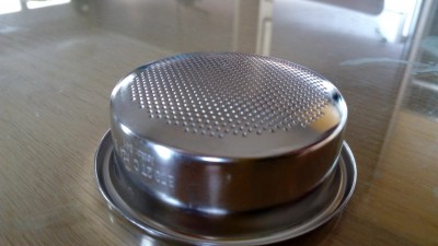

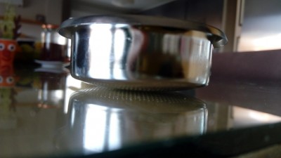

Για να δειτε το ευρος της καμπυλης
Σημερα κατεφθασε μετα απο 18 μερες ταξιδι!!!! :new_shocked: απο elektros το 24αρι
Αλλο καλαθι καμμια σχεση με τα ims που ξεραμε, πολυ κοντα στο vst . Ο πατος ειναι πολυ κοιλος παιδια!!!
Μια προχειρη και γρηγορη αναγνωση:
Τερμα ψιλο κοψιμο στα ιδια γρ δηλ στο μυλο μου 2,5 με 3 γραμμες :new_shocked: σε σχεση με το ims , μαμα και wega,
Θελει πολυ καλο στρωσιμο και μαλιστα να βγαλεις καφε απο το κεντρο στις ακρες αλλιως...
Στη κενυα απο kudu καταφερα να βγαλω τη τελευταια δοση σε μια εκχυλιση 50'' για 30-35μλ, δεν υπηρχε ιχνος υπερκχειλισης στη γευση πολυ καλυτερο φλυτζανι εξεπλαγην, πιο βελουδινο και βουτυρωδης.
Σιγουρα εχω πολυ δουλεια και προπονηση μαζι του :lol:

Τωρα που ειμαι πιο ηρεμος να σας δωσω δυο επιπλεον στοιχεια.Το καλαθακι δεν ειναι χυτο...ο πατος ειναι κολημενος με εντονα ευδιακριτη τη ραφη καθως και το τροχισμα-λειανση της κολησης.Η κουρμπα ξεκιναει περιμετρικα αλλα οσο πλησιαζουμε στο κεντρο γινεται επιπεδη.Ημαρτον.... :priest:
