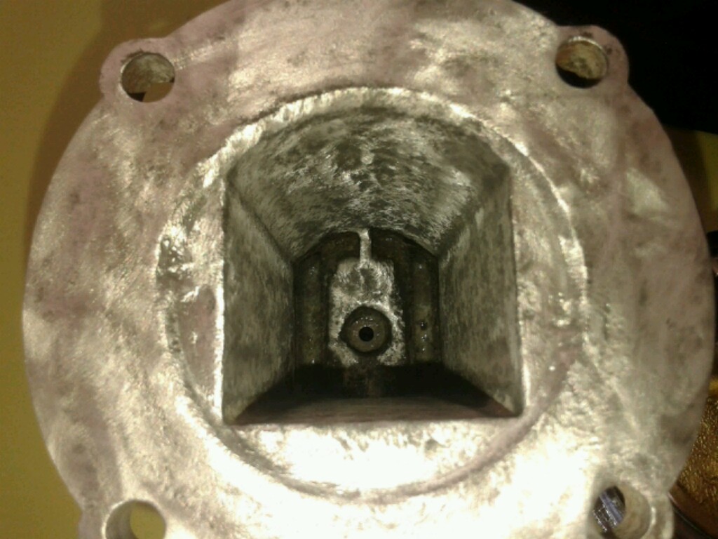

Αυτα φιλε μου μονο με συρματοβουρτσα στο ντρεμελ καθαριζουν μεχρι να φανουν τα μεταλλα.Πλακωσε το με το ντρεμελ υπομονετικα και με μασκα στο προσωπο , να φανει το αλουμινιο και στο γκρουπ να φανει καλα το μεταλλο του πατου, απο μεσα εννοειται.Μην ασχολεισαι με υγρα αφαλατωσης και τετοια αφου το ανοιξες.
Φαντζα δε μπαινει πουθενα.Ο-ring μπαινει μεταξυ γκρουπ και μποιλερ και τιποτε αλλο.Ουτε κολλα στα πασα χρειαζεται.Καλο σφιξιμο και τιποτε αλλο.Εχω την εντυπωση οτι αυτο το γκρουπ εχει ξανανοιχτει στο παρελθον παντως. :think:
Θερμοαγωγιμη παστα μονο στους θερμοστατες μπορεις να βαλεις.Καλο κανει.
Η ηλεκτροβαλβιδα ας φαινεται καθαρη.Θα πρεπει να ελεγξεις την τρυπουλα της οτι ειναι ελευθερη και καθαρη.

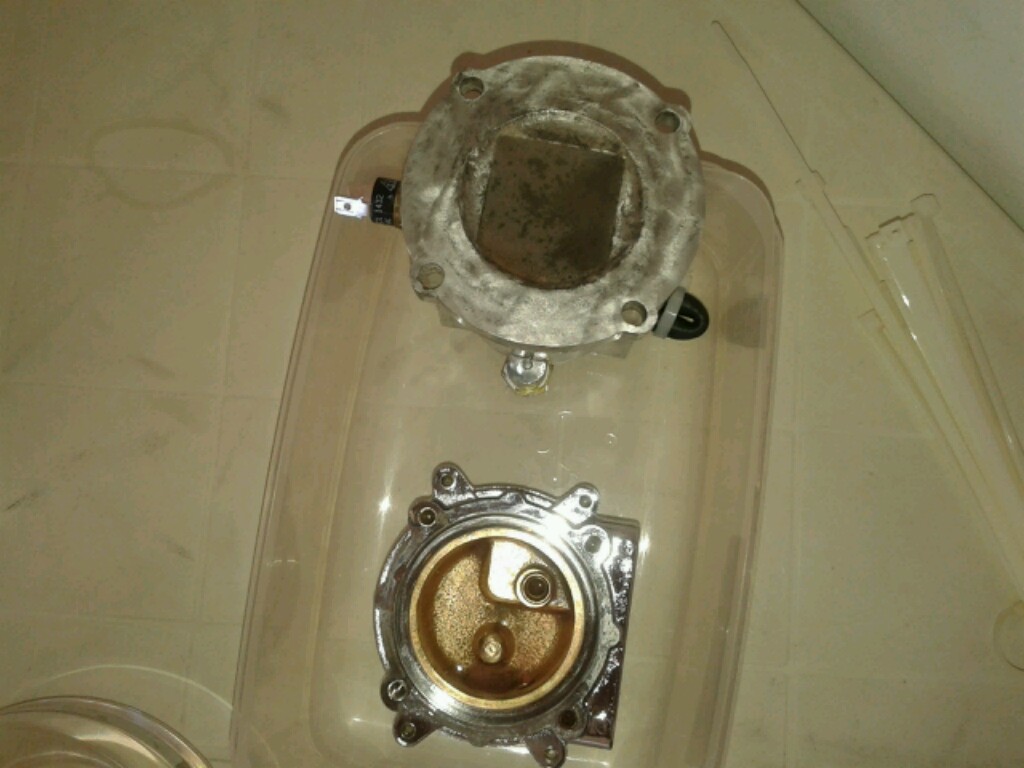

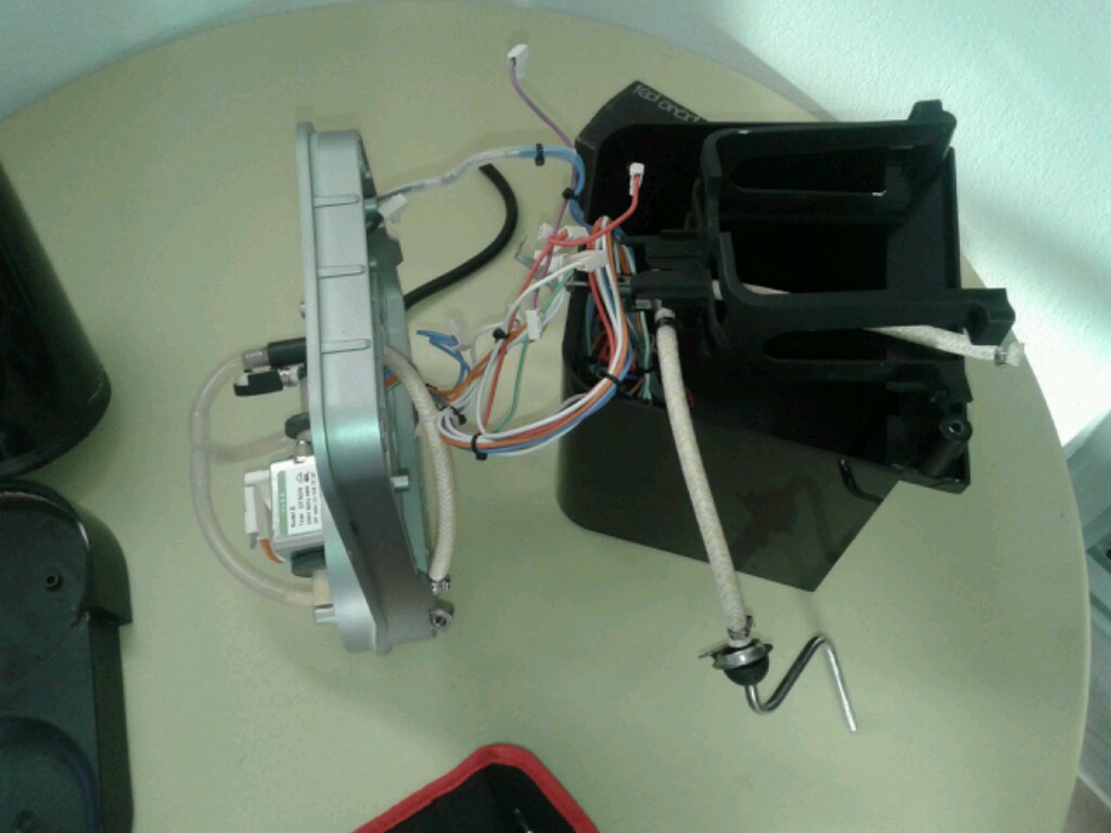

Λοιπόν! Μετά από αναμονή μιας εβδομάδας περίπου γιατί είχα πάει σ έναν μάστορα εδώ πέρα να ζητήσω o-ring και με δική του προτροπή με έπεισε να του αφήσω μποιλερ και κεφαλή να τα βουτήξει στο φάρμακο και σε 3 μέρες με τα πολλά θα τα είχε έτοιμα!
Έλα που πέρασε μια εβδομάδα και είχα ρεπό και δεν μπορούσα να πιω εσπρεσσο και με πιάσανε οι "χαρμανες" μου!
Πήγα τα πήρα βρήκαo-ring από ανταλλακτικά αυτοκινήτων πήρα φλάντζα κεφαλής και μεσημέρι μόλις κοιμήθηκαν τα παιδιά ριχτηκα!
Μπαλκόνι μάσκα και dremel!

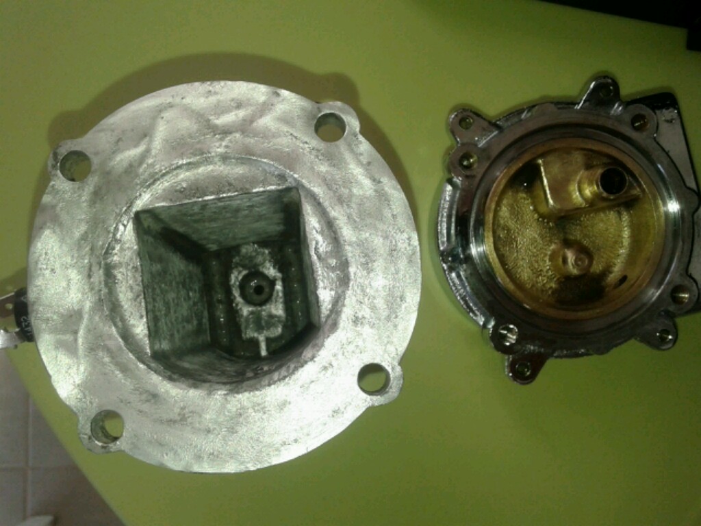

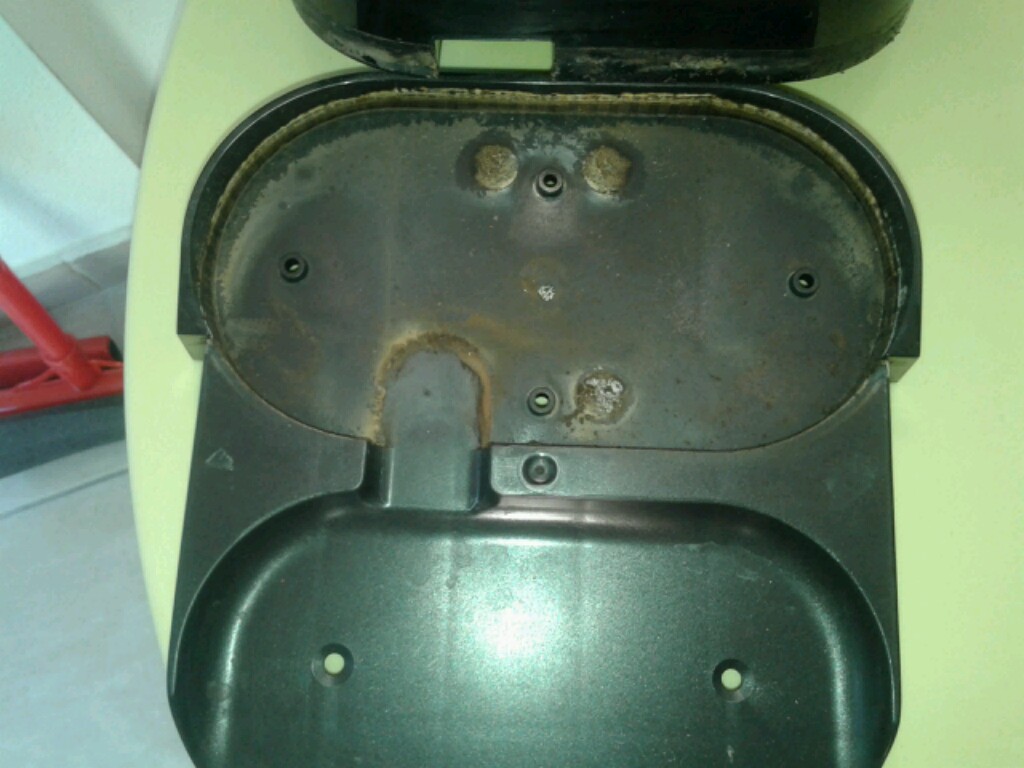

Μετά από στεγνό τρίψιμο με το dremel
Το αλουμίνιο εσωτερικά έχει πολλές αλλοιώσεις
Και η κεφαλή μετά από καθάρισμα της μαυριλας που άφησε η φλάντζα
Καμιά σχέση με ότι αντίκρισα όταν το έβγαλα!

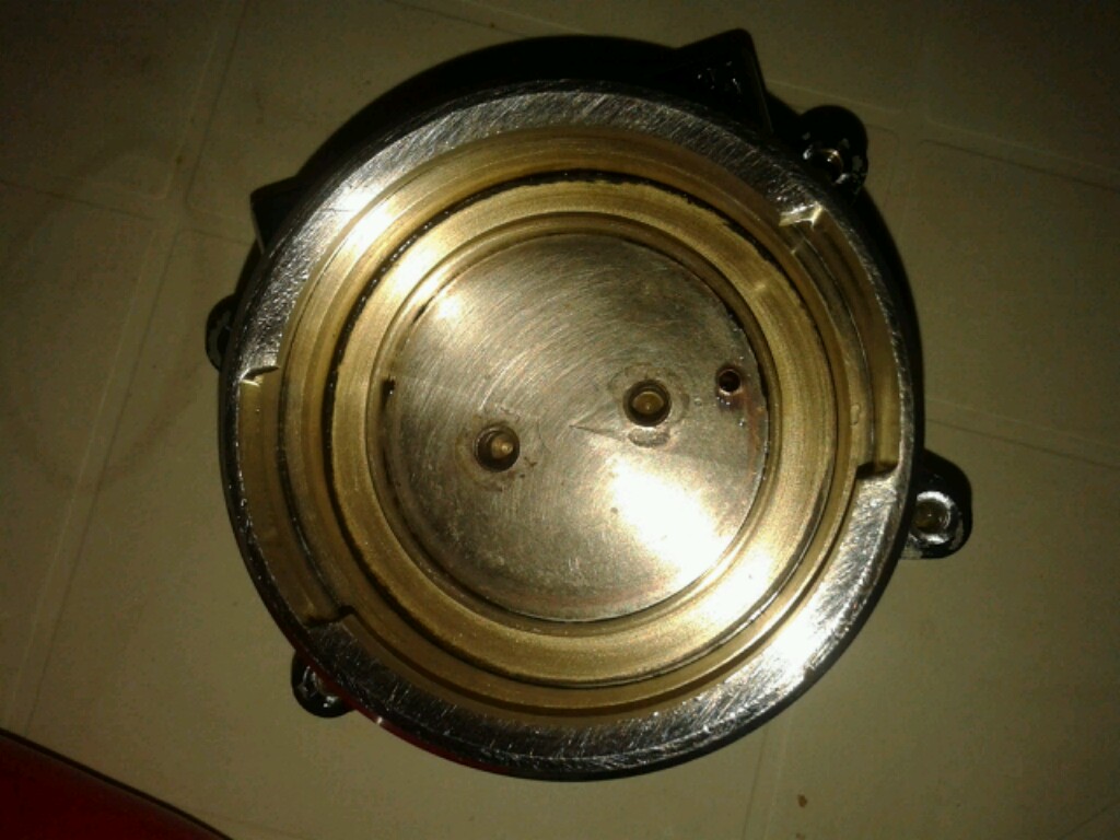

Μετά το αφαλατικο
Κρίμα να μην καθαριστεί κι εδώ

Ήθελα να ξερά αν οι λακουβες που έχει γεμίσει το μποιλερ( και γι αυτό δεν καθαρίζει καλά) έιναι από την μάνα του η αλλοιώνεται με την πάροδο της χρήσης!
Εγώ πάντως έχω σκοπό να την φτιάξω και να την πουλήσω και να πάρω άλλη μηχανή με ανοξείδωτο η χάλκινο μποιλερ αν και έχω κλείσει κάπου και θέλω την γνώμη σας.

αλλοιώνεται με την πάροδο της χρήσης.

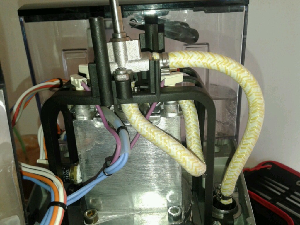

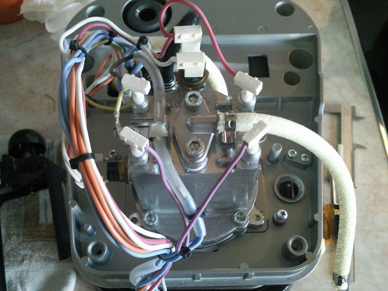

Σαν γνήσιος ελληναρας δεν έκανα ένα σχεδιάγραμμα για τα καλώδια!
Η έστω μία φώτο ρε παιδί μου τα περισσότερα τα έχω βάλει δηλ. Αλλά η γειωση με το λαμακι που πιάνει και το μαύρο καλώδιο :think:
κάτι από εδώ κάτι από εκεί με τα πολλά μια φώτο από ψηλά μιας baby με τα καλώδια και το προστατευτικο πλαστικό θα βοηθούσε!
Είναι κάποιος πρόθυμος;

Μη αναγνωσμένη δημοσίευσηαπό GKLTDKV » 26 Αύγ. 2015, 20:53
ελπιζω να σε βοηθησει η παρακατω φωτογραφια
Re: baby gaggia ήρθε η ώρα της;!
Μη αναγνωσμένη δημοσίευσηαπό zoubas74 » 27 Αύγ. 2015, 06:10
Ευχαριστώ πολύ Γιώργο!
Δεν θυμόμουν το μαύρο καλώδιο με το λαστιχάκι και το λαμακι πως μπαίνουν την μηχανή την τελείωσα χθες βράδυ.
Έμεινε ένα σφηχτιρακι να πάρω και πιστεύω πως είναι οκ!

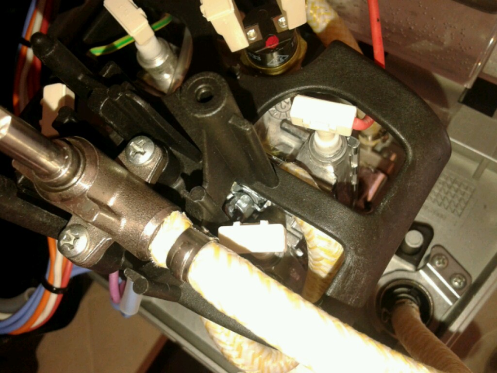

Μη αναγνωσμένη δημοσίευσηαπό zoubas74 » 27 Αύγ. 2015, 18:56
Τελικά την έδεσα και όλα καλά φαίνονται!
Πήγα σε δύο μαγαζιά με ανταλλακτικά αυτοκινήτων για να βρω σφιχτηρακι για το σωληνάκι που βγαίνει από το μποιλερ για τον ατμο και δεν είχαν τελικά βρήκα σε μαγαζί που κάνει μετατροπές αυτοκινήτων από βενζίνη σε γκάζι!!!!
Ε μ έσπασε τα νεύρα δεν μπόρεσα να το σφιξω δύο φορές το δοκίμασα με το τυφλό και πέταγε νερό αγανάκτησα και έβαλα το κλασσικό με την βίδα.

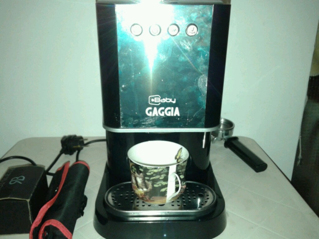

Anyway θα πιω μερικά καφεδακια και θα την βγάλω προς πώληση!
Και τώρα διάβασμα μιας και η δουλειά με την ECM χάλασε :mad:
Θέλει λίγο καθάρισμα!έκανα και έναν τσαμπουκά στο ανοξείδωτο στη φάτσα γμτ
Εδώ φαίνεται το σφηχτιρακι κάτω από το μαύρο πλαστικό
Το λάστιχο σαν να πηγαίνει λίγο στραβά λέτε να έχει θέμα;
