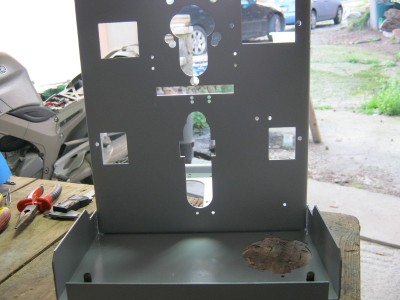

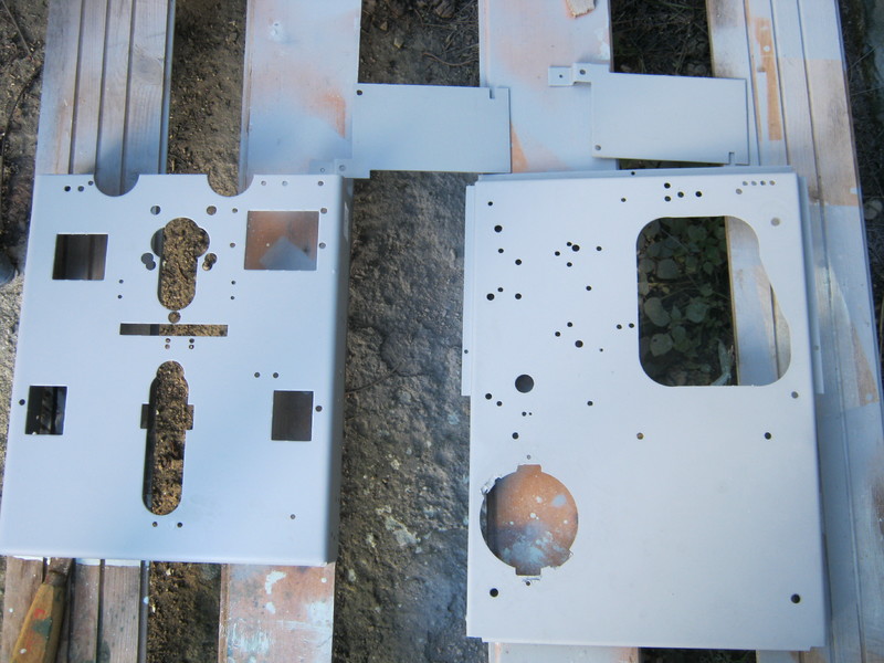

Το βάψιμο που έκανα στις λάτες.
Αστάρι:
Και με φοβερή διαφορά βαμμένα:
Αν τα καταφέρω θα την συναρμολογήσω αυριο.

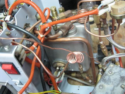

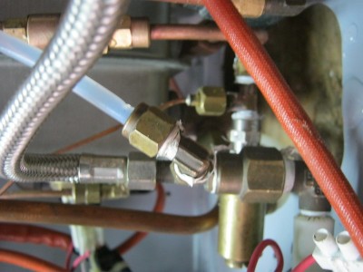

Συνεχίζουμε με τη συνδεση του ανάποδου Τ
Σιλικόνη στο κάτω μέρος που εφάπτονται.

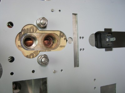

Εβαλα και αυτο εδω αναμεσα στο γκρούπ και στη βαση

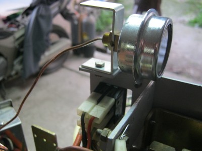

Πρόχειρο στερέωμα του μανόμετρου ( μου το βρήκε ο Κώστας στού Δόικα, εγω δεν μπορούσα να βρω τίποτα σχετικό).
Και η σχετική μανέστρα για να συνδεθει το μανόμετρο αντλίας
