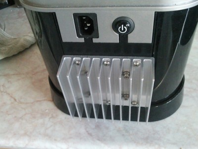

εδω φαινεται η ψυκτρα για τα 2 ssr απο πισω

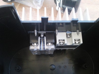

και εδω τα ssr οπως φαινονται απο μεσα

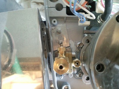

εδω με προχειρα τοποθετημενο το μποιλερ φαινεται αριστερα η opv της gaggia classic με την βαση της
και δεξια η ηλεκτροβαλβιδα sirai επισης πανω στην βαση της για τον ατμο
εδω ενα κοντινο στην opv

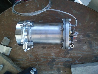

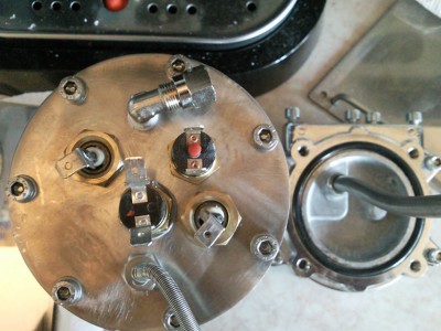

εδω φαινεται η πανω φλαντζα συναρμολογημενη,και δεξια το εσωτερικο ανοξειδωτο σωληνακι το οποιο ειναι ενα ποντο πιο κατω απο την εσωτερικη πλευρα της πανω φλαντζας. εδω θελω και την βοηθεια σας,τι γνωμη εχεται για το υψος,θα ειναι ενταξει?

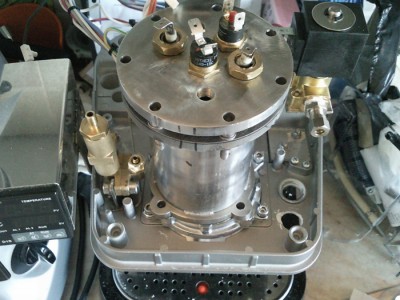

εδω το μποιλερ σε πληρη συναρμολογηση

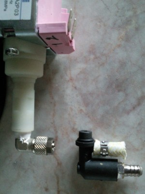

εδω η αντλια με το νεο ρακορ

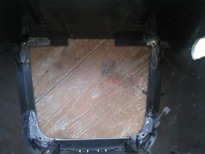

εδω φαινεται εσωτερικα στο πλαστικο καλυμα της μηχανης με τα ανοξειδωτα λαμακια κομμενα ειδικα για τις 4 γωνιες του,κολλημενα με εποξειδικη κολλα, και επισης με ανοιγμενο σπειρωμα στην τρυπα τους ωστε να μπορει να βιδωσει η πανω θερμαινομενη πλακα

Σε αυτο που ρωτας τωρα ,φανταζομαι οτι μιλας για το σωληνακι του ατμου.Αυτο αν ειναι δυνατον, δεν πρεπει να εχει κρεμαση μεσα στο μποιλερ καθολου.Αν μαλιστα μπορεις να μην το βιδωσεις ολο ετσι ωστε να δημιουργει εσωτερικα μια μικρη εσοχη 2-3 χιλιοστων θα ηταν το καλυτερο.
Το θερμοστοιχειο δεν πειραζει να το κοψεις καθολου αλλα ουτε πειραζει κι αν μεινει μακρυ γιατι δεν ξερεις στο μελλον αν θα το χρησιμοποιησεις καπου και θα σου λειψει το μηκος του.
Μια επισημανση για την ψυκτρα των ssr.Ειναι παντελως περριτη.Θα ηταν αναγκαια εαν τα ssr δουλευαν στο οριο των αμπερ που μπορουν να διαχειριστουν και για πολλες ωρες.Εδω οχι μονο δουλευουν χαλαρα αλλα λειτουργουν και σε pid mode που σημαινει οτι δεν μενουν μονιμως ανοιχτα αλλα αναβοσβηνουν.Τεσπα κακο δεν τους κανεις αλλα το λεω για την περριτη δουλεια που πατησες και τα εξοδα που εκανες για να μην μπουν σε αυτη τη διαδικασια και αλλοι moders.Ωστοσο θα εχεις την πρωτη gaggia που θα μοιαζει με ενισχυτη :lol: :lol: Kαλη συνεχεια.Αναμενουμε.

woodsman43 έγραψε:Σε αυτο που ρωτας τωρα ,φανταζομαι οτι μιλας για το σωληνακι του ατμου.Αυτο αν ειναι δυνατον, δεν πρεπει να εχει κρεμαση μεσα στο μποιλερ καθολου.Αν μαλιστα μπορεις να μην το βιδωσεις ολο ετσι ωστε να δημιουργει εσωτερικα μια μικρη εσοχη 2-3 χιλιοστων θα ηταν το καλυτερο.

ενοουσα το σωληνακι της εκχυλισης οτι ειναι 1 ποντο κατω απο την πανω φλαντζα.
