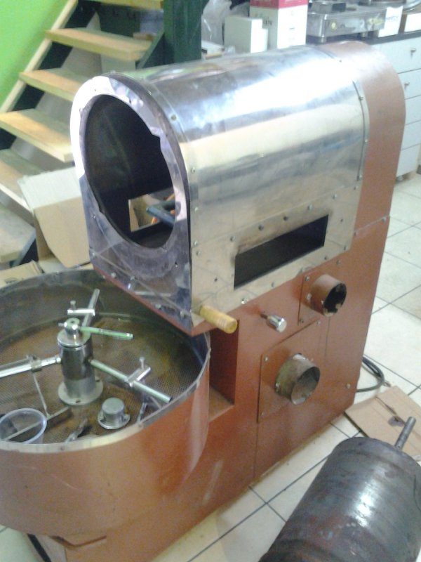

To εφερα στο εργαστηριο ,το ελυσα αμεσως και τα ακουσα απο το αφεντικο μιας και εγινε ο χωρος που....να απο τα σκορπια εργαλεια τα τσοφλια και οτι μπορει να φανταστει κανεις :lol: Σαν τον τρελλο εμοιαζα καθως ελυνα ,κοπαναγα τις κολλημενες βιδες εβριζα χαμηλοφωνως και τα απλωνα ολα στο πατωμα τραβωντας και καμμια φωτο που και που. :lol:

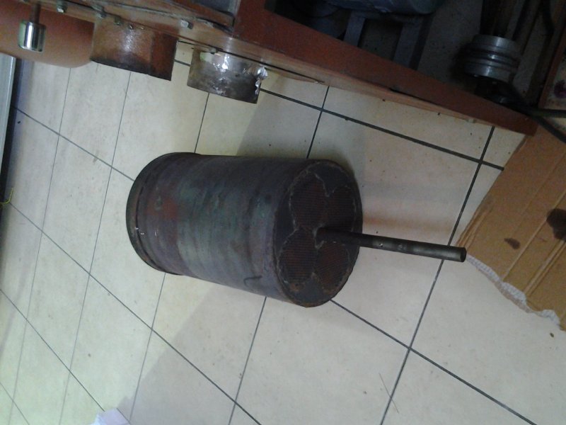

Το drum χωρητικοτητας το ανωτερο 7 κιλα
Ετσι ειναι απο μεσα.

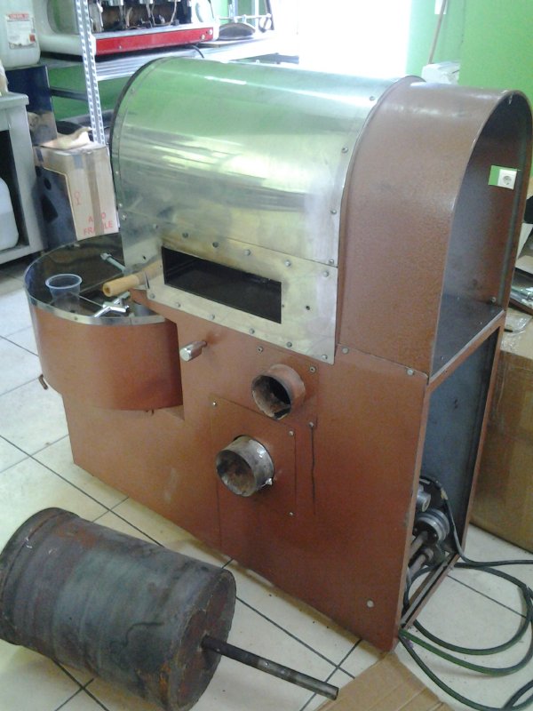

Υπαρχουν διαφορες φιλοσοφιες κατασκευης drum και δεν εχω σκοπο να κανω αναλυση τους αλλα να δουμε λιγο το δικο μας drum.
Αν δειτε προκειται για ενα πολυ χοντρου τοιχωματος drum με παχος τοιχωματος 8 χιλ :new_shocked: .
Αυτο σημαινει πως για να ζεσταθει ολο αυτο το μεταλλο χρειαζεται οχι τοσο μια δυνατη φλογα αλλα μια φλογα που θα το χτυπαει κατευθειαν καθως αυτο περιστρεφεται.
Αυτο εχει τα καλα του αλλα εχει και τα πολυ κακα του.Σιγουρα ομως εχει μεγαλη θερμοχωρητικοτητα πραγμα που χρειαζεται για συνεχες και αδιακοπο ψησιμο
Εδω προκειται να επεμβουμε δραστικα για να κρατησουμε τα καλα του και να εξαλειψουμε τα κακα του.

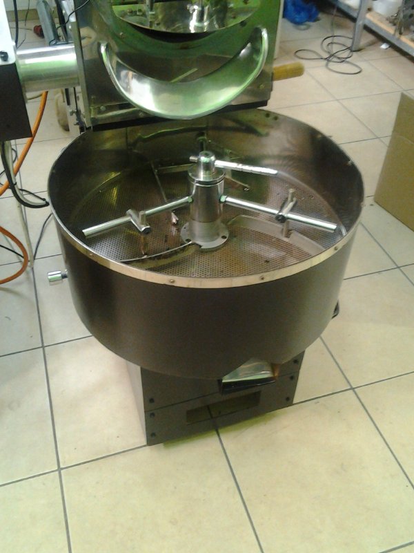

Επισης οπως ειπα παραπανω θα χρειαστουν νεα φτερα αναδευσης και προσθηκες ικανες να ψηνουν ομοιομορφα τον κοκκο.

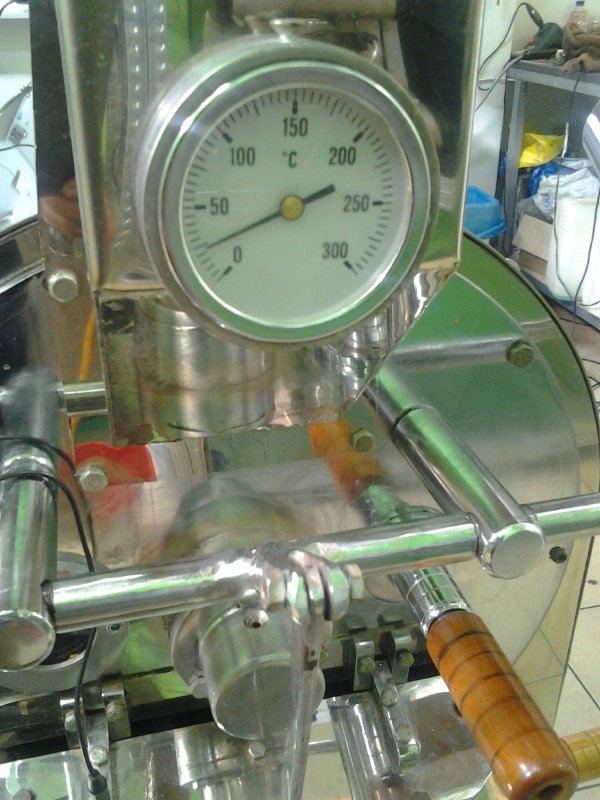

Το ψηστηρι ηταν εφοδιασμενο με αναλογικο θερμομετρο για την μετρηση του ζεστου αερα το οποιο και πσρεμεινε.

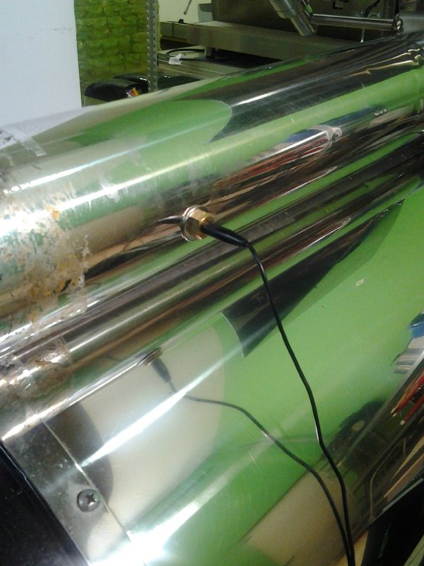

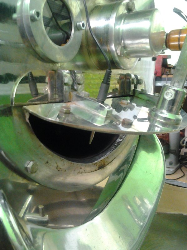

Παραλληλα ομως τοποθετηθηκε ενας αισθητηρας μετρησης της θερμοκρασιας του σπυριου.Δεν ανοιχτηκε αλλη τρυπα αλλα χρησιμοποιηθηκε μια τρυπα απο βιδα η οποια κραταγε το πορτακι εξοδου.Για καλη μας τυχη η τρυπα ηταν ακριβως στο επιθυμητο σημειο.
Αλλος ενας αισθητηρας για μετρηση των καυσαεριων μπηκε στο σωληνα εξοδου των.
Οι αισθητηρες ειναι απαραιτητοι οχι μονο για να βλεπουμε ψηφιακα την θερμοκρασια αλλα και για συνδεση των με ενα λαπτοπ προκειμενου να κανουμε καταγραφη του προφιλ εαν αυτο ειναι επιθυμητο.

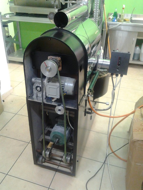

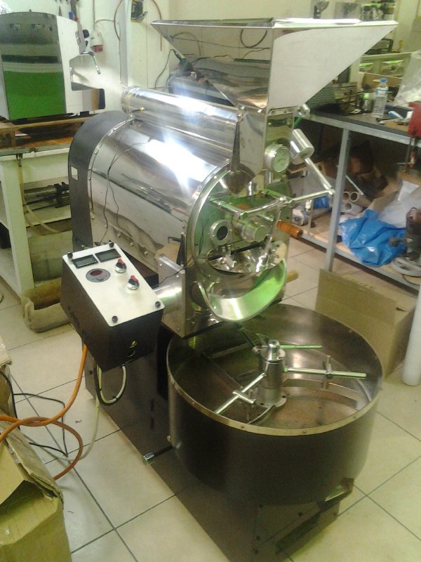

Οπως ειπα και στην αρχη της παρουσιασης σημαντικη ειναι η προσθηκη ενος ξεχωριστου μοτερ για την περιστροφη του drum και επειτα απο αρκετη μηχανολογικη εργασια με μπολικα εξαρτηματα που επρεπε να κατασκευαστουν στον τορνο το αποτελεσμα με δικαιωσε.

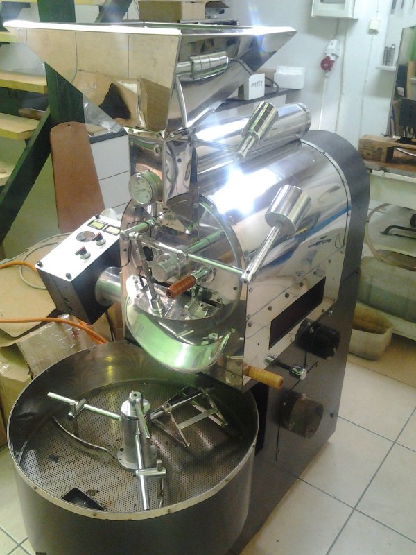

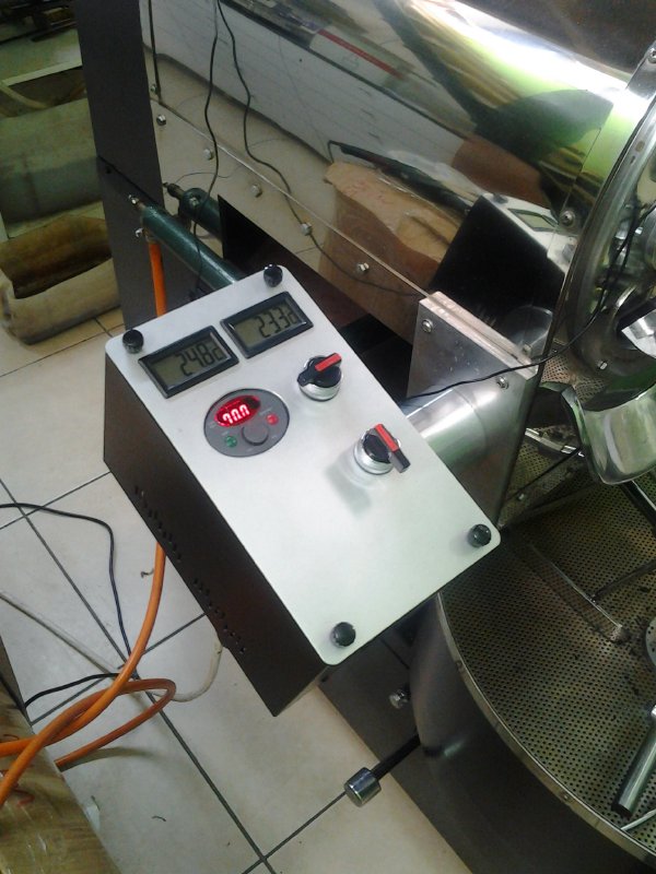

Τοποθετηθηκε control panel με τις δυο οθονες παρακολουθησης των θερμοκρασιων τους διακοπτες ενεργοποιησης του ψηστηριου και του αερα και τον ελεγκτη στροφων του drum μαζι με τους διακοπτες ενεργοποιησης του.Επισης ενα βαψιματακι με πυραντοχο μαυρο χρωμα σατινε το χρειαζοταν.
Εχω ακομα καποιες εκρεμμοτητες και καποιες μικρο βελτιωσεις αλλα τελικως ειναι ετοιμο.
