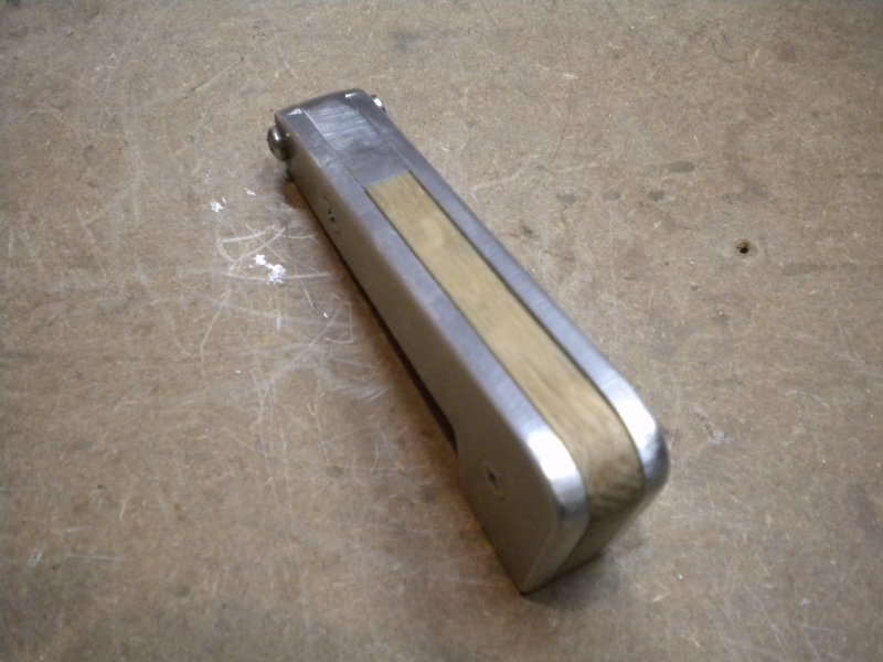

Σε πρωτη φαση εφτιαξα ενα padle απο αλουμινιο και λιγο ξυλο με σκοπο αν δεν μου αρεσει να τη το αλλαξω στο μελλον με καποιο εξολοκληρου ξυλινο.
Ομως ενα βιντεακι θα δειξει καλυτερα το πως ειναι μονταρισμενο παρολο που τραβηχτηκε με το ενα χερι να κρατα την καμερα και το αλλο να μονταρει.
Τελος το padle φωλιασε μεσα σε μια βαση που φτιαχτηκε στον τορνο για να κινειται σταθερα ομαλα και με αντοχη στις πιο βιαιες κινησεις.

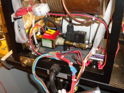

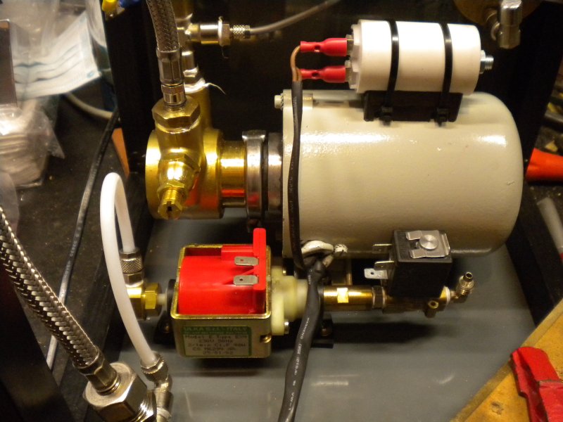

Eπανερχομαι φιλοι μου αρχιζωντας το μονταρισμα των υλικων μεσα στο σασι.Δεν θα σας ζαλισω με πολλα πολλα.Ας μιλησουν οι φωτο.
Η ulka ειναι για την πληρωση του μποιλερ ατμου.
Μain water inlet.Ελληνιστι:Εισοδος νερου δικτυου.
OPV FLUIDOTECH

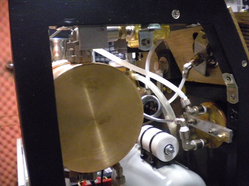

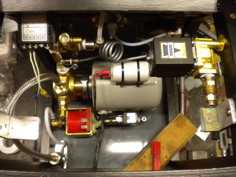

Δημοσίευσηαπό woodsman43 » 08 Ιαν. 2014, 01:02
Αποψη απο πανω για να δειτε δεξια και αριστερα τις αλουμινενιες βασεις σχηματος Γ που περιμενουν το μποιλερ του ατμου να κατσει πανω τους
Εκατσε αναπαυτικα το μποιλερ.Αιωρειται και υπαρχει λογος γι αυτο.....
Δημοσίευσηαπό woodsman43 » 08 Ιαν. 2014, 01:17
Συνεχιζω με μερικες φωτο ακομα για να φανει καλυτερα το πως διαμορφωνεται ο χωρος ,με το καζανι να αιωρειται και να αφηνει ετσι ελευθερο χωρο απο κατω του ,ετσι ωστε να δωθει η συνεχεια.

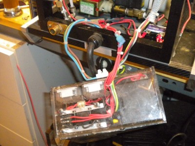

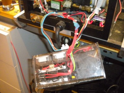

Σειρα τωρα εχει η καλωδιωση.Αισθητα το πιο πονοκεφαλιαρικο κομματι των κατασκευων μου.Δυστηχως εχω την κακη συνηθεια να μην κανω ηλεκτρολογικη μελετη και σχεδιο στο χαρτι παρα μονο ενα γενικο πλανο στο μυαλο μου.Αυτο μου προκαλει μεγαλο πονοκεφαλο γιατι υλοποιω το κυκλωμα κομματι κομματι βλεποντας και κανοντας.
Τεσπα η καλωδιωση εχει προχωρησει καπως με καλωδια σιλικονης(τα οποια και δεν προτεινω λογω πολυ μαλακης μονωσης) και φτανω στο τελος.
Να σας πω οτι ολα τα ηλεκτρολογικα κομματια οπως ρελεδες και πλακετα σταθμης τοποθετηθηκαν σε ξεχωριστο αποσπωμενο κουτακι απο διαφανο πλεξιγκλας ετσι ωστε να επιθεωρω ευκολα.
Μονο το SSR μπηκε εκτος κουτιου και στον αλουμινενιο πατο της μηχανης για λογους ψυξης και μονο
Βλεπετε το κουτακι με τα ηλεκτρονικα ετοιμο να μπει μεσα στη θεση του κατω απο το μποιλερ ατμου.
Δημοσίευσηαπό woodsman43 » 16 Ιαν. 2014, 22:11
Ετοιμο μεσα στη μηχανη.
Μπολικο στριμωξιδι απο ρελεδες αλλα πιστευω τακτοποιημενοι οσο μπορουσα.
Το λαστιχενιο καλυμα υπαρχει για λογους ασφαλειας απο τυχον διαροη νερου απο το καζανι που βρισκεται απο πανω απο το κουτι
Φαινεται το φις που χρησιμευει στο να βγαινει εξω ευκολα το κουτι με τα ηλεκτρονικα για τυχον επισκευες

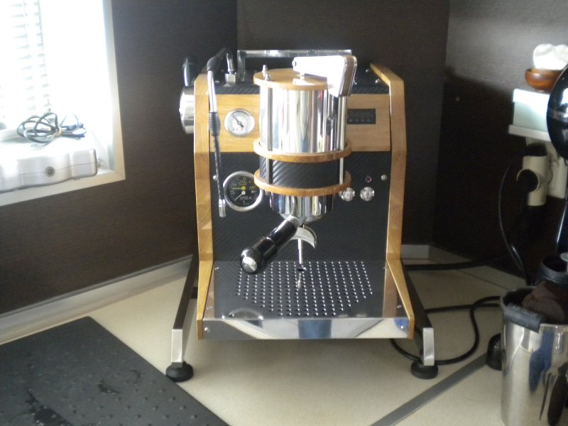

Δημοσίευσηαπό woodsman43 » 16 Ιαν. 2014, 22:34
Μην σας κουραζω αλλο με την φλυαρια μου.Η μηχανη ειναι ετοιμη και απολαμβανει τον παγκο μου συνδεδεμενη στο δικτυο του νερου μεσω φιλτρου και μειωτηρα πιεσης ρυθμισμενο στα 4 bar.
Τα 4 bar ειναι γιατι μπορω να κανω προεγχυση χωρις αντλια ,μεχρι να ανεβει η πιεση στα 4 bar αυτα και μετα αυξηση της πιεσης μεχρι τα 9 bar ενεργοποιωντας την αντλια.Γι αυτο και ο τιτλος του αρθρου "with manual preinfusion & padle".
