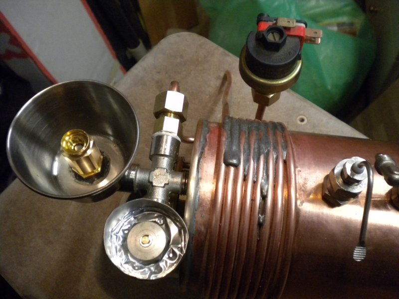

Δεν πηρε πανω απο μια βδομαδα δουλεια για να φτιαχτει το καζανι του ατμου.Το εφτιαξα πρωτο για να υπολογισω τις διαστασεις των χωρων που απομενουν μεσα στο σασι.
Το καζανακι ειναι χωρητικοτητας 1 λιτρου και φορτιζεται απο μια αντισταση 1300watt.Εχει προθερμανση εισερχομενου νερου ετσι ωστε να μην παθαινει σοκ απο την εισοδο αυτοματης πληρωσης νερου.
Οπως καταλαβαινεται 1 λιτρο ειναι μικρη χωρητικοτητα για απροσκοπη παραγωγη ατμου αλλα με προθερμασμενο νερο και μεγαλουτσικη αντισταση ερχομεαστε στα ισια μας.
Ειναι απο χαλκο 2.5χιλ και τα καπακια του απο ορειχαλκο.
Οριστε και οι φωτο οι οποιες ελπιζω να επαρκουν ως προς τις εξηγησεις των επιμερων τμηματων.
