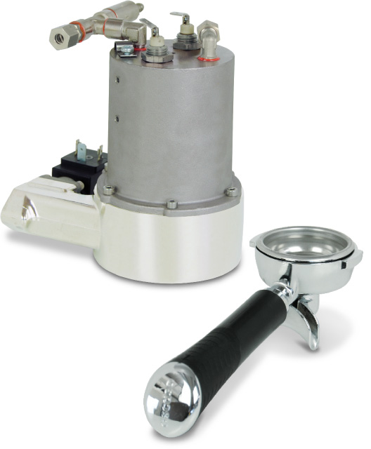

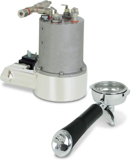

Oρειχαλκινο γκρουπ με μεγαλη μαζα επινικελωμενο.
Ορειχαλκινο επιμεταλωμενο μποιλερ 325 ml συνολικη χωρητικοτητα.
Satureted τοπολογια μποιλερ (εδραση μποιλερ απευθειας στο γκρουπ)

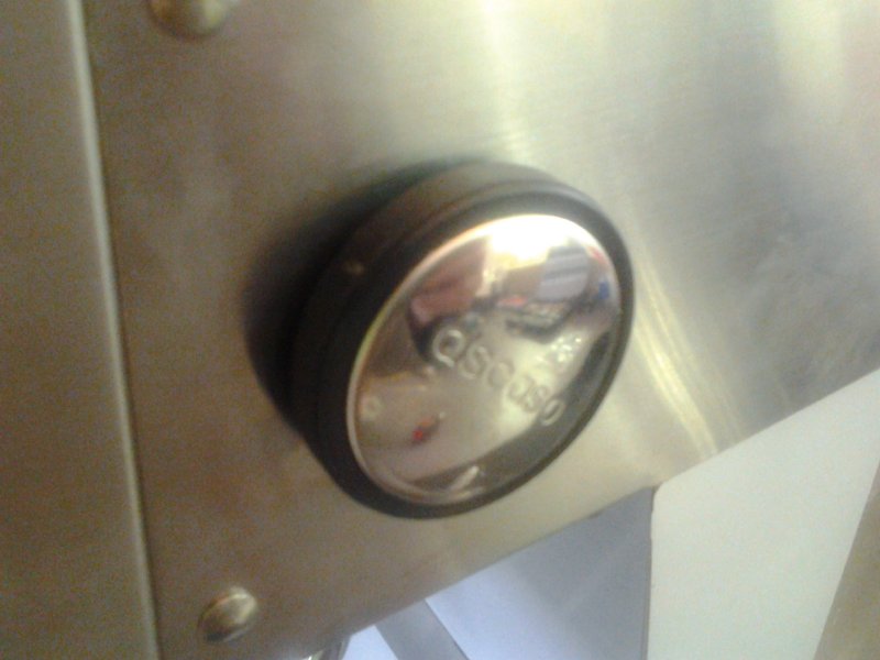

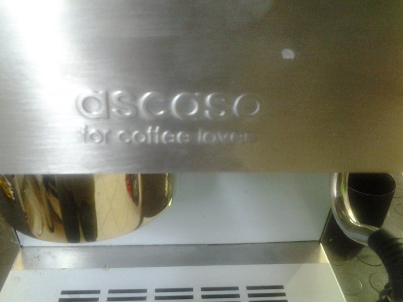

Aναγλυφο το λογοτυπο της εταιριας στην προσοψη

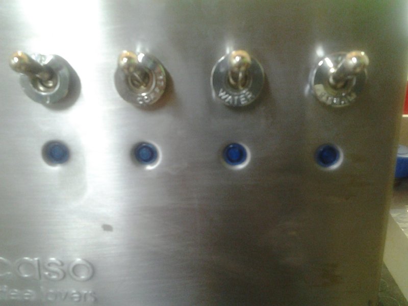

Καλης ποιοτητας διακοπτες με σκληρη και σαφη αισθηση.Δυσαναγνωστα τα γραμματα επανω τους ομως.

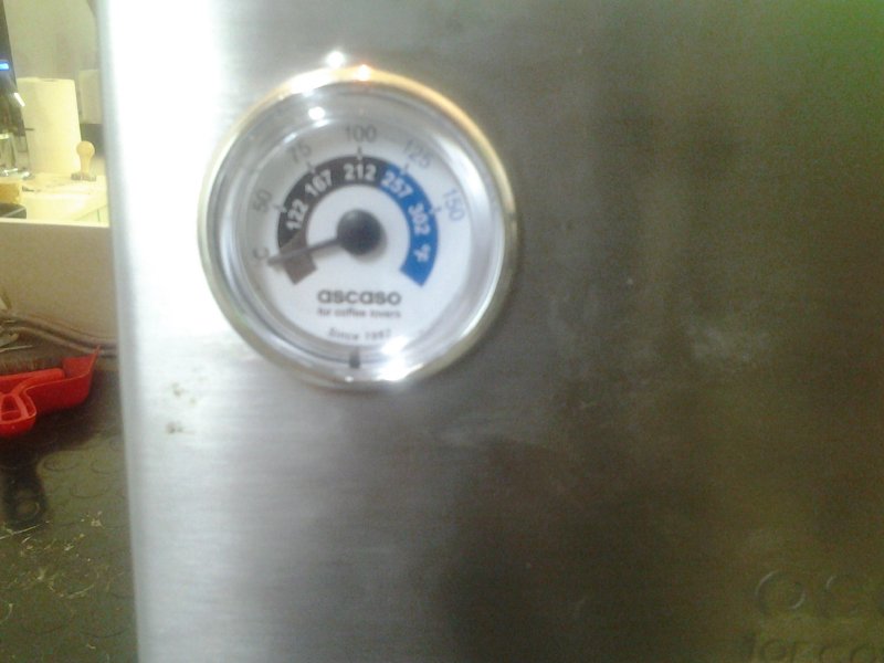

Αναλογικο θερμομετρο στην προσοψη .Δεν ειναι pid αλλα βοηθαει την κατασταση.Ασε που πιστευω πως δινει μια αλλη αισθηση παρελθοντος.

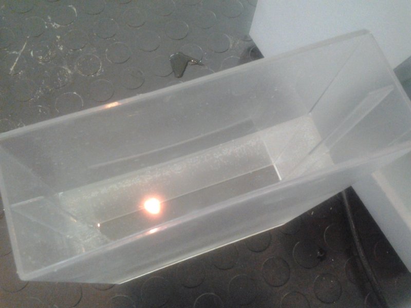

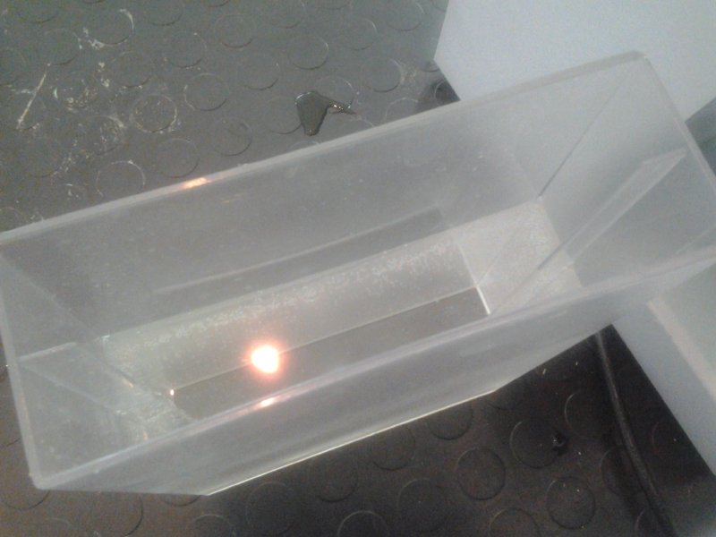

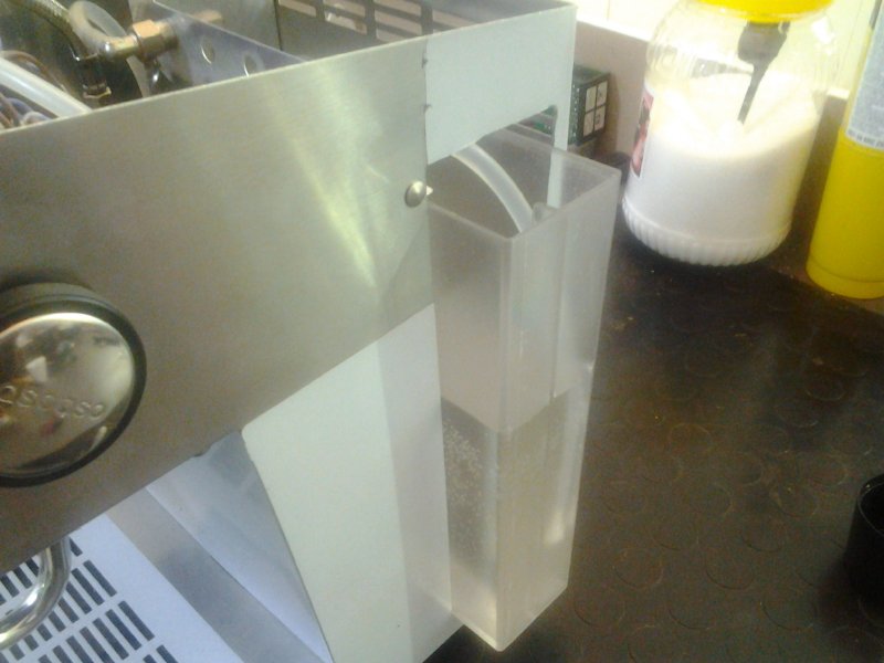

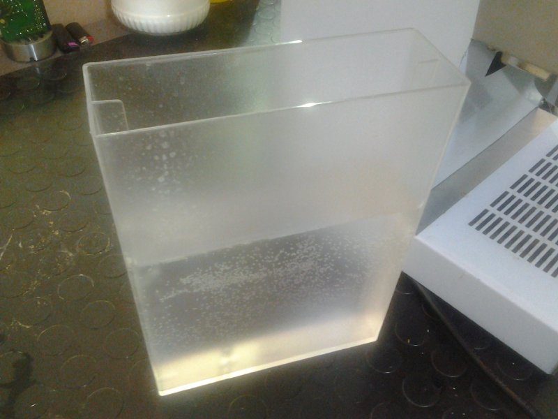

Το δοχειο νερου ανοιγει απο το πλαι συρταρωτα τραβωντας το εξω απο το πανω μερος του.Οχι πολυ βολικο αλλα τιποτα τραγικο.Θεμα συνηθειας ειναι περισσοτερο.
Δεν χρειαζεται να βγει τελειως εξω.Μπορει ο χρηστης να συμπληρωσει νερο με μια κανατα.
Βουαλα μπολικο μπολικο με τουλαχιστον 2 λιτρα δεν θα αφησει κανενα παραπονεμενο.
Δυο πλαστικα νευρα ενισχυουν την ακαμψια του καλης ποιοτητος πλαστικου δοχειου.
Μεγαλο κουμπι για τον ατμο αλλα πολυ μικρο παχος που το κανει λιγο δυσχρηστο.Πρεπει να το πιανει ο χρηστης με τα δαχτυλα του για να το περιστρεψει.

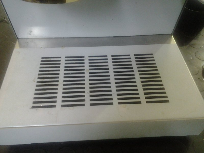

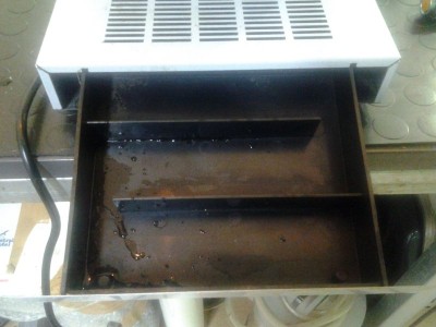

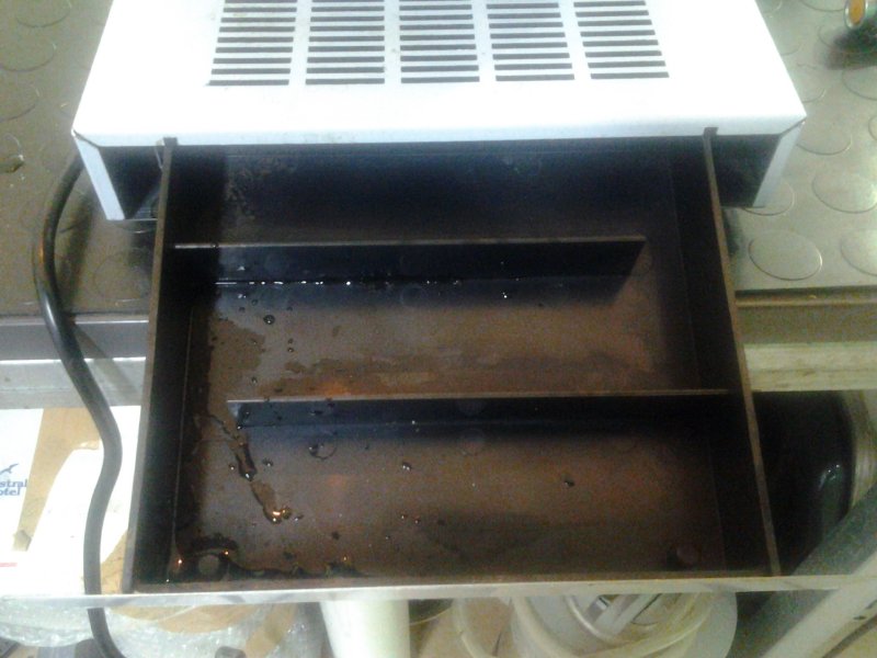

Απλα μεγαλη και ανετη σχαρα.Το drip tray βγαινει συρταρωτο απο κατω.
Ικανοποιητικης χωρητικοτητας μεν πλαστικο δε.Καλη σκεψη ομολογω τα χωρισματα για να σπανε την διακυμανση του νερου καθως το τραβατε και να μην χυνεται αξω

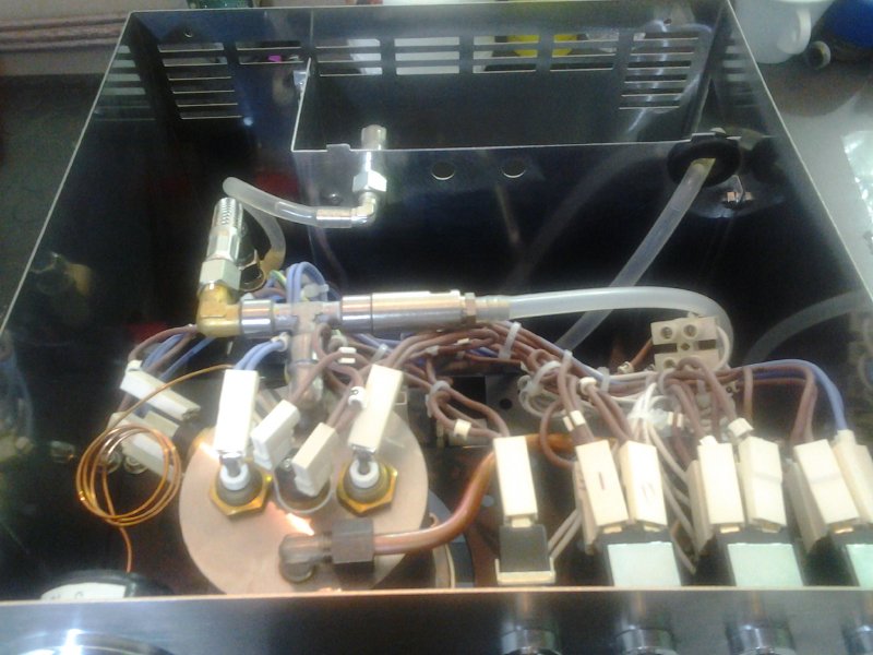

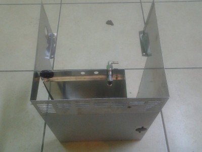

Ευκολα αφαιρεθηκε το καπακι

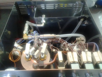

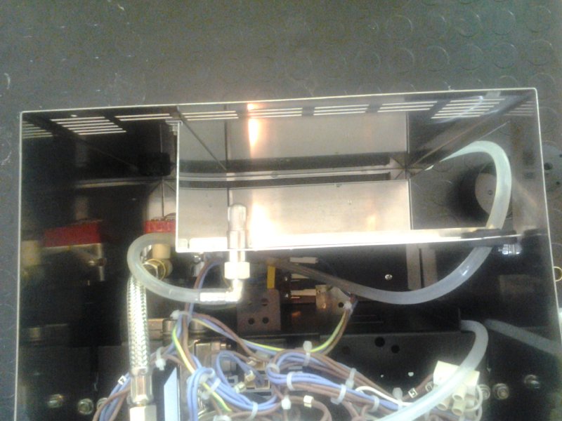

Εδω ειναι σχεδον ολα
Εδω τα υπολοιπα.

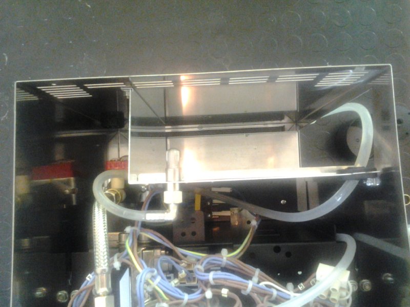

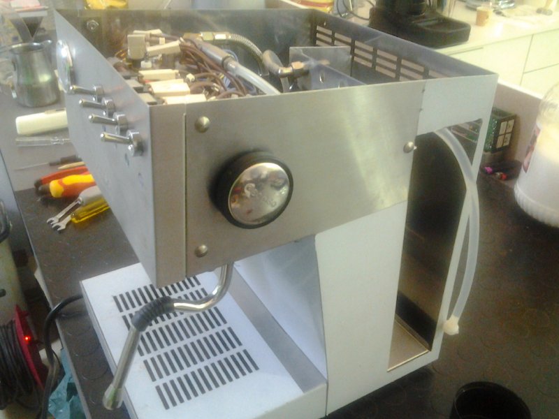

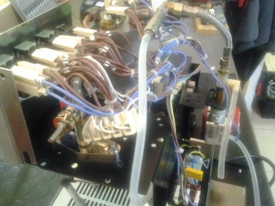

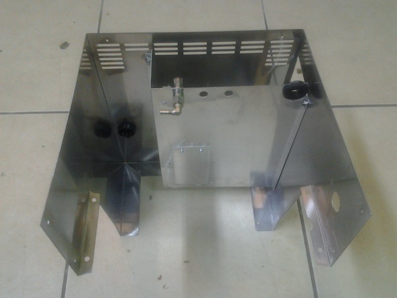

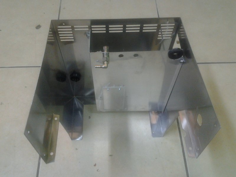

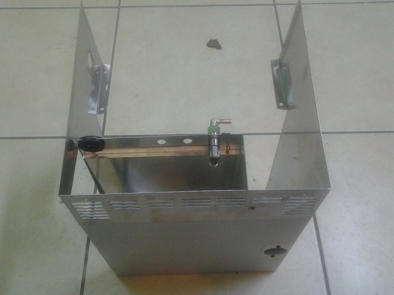

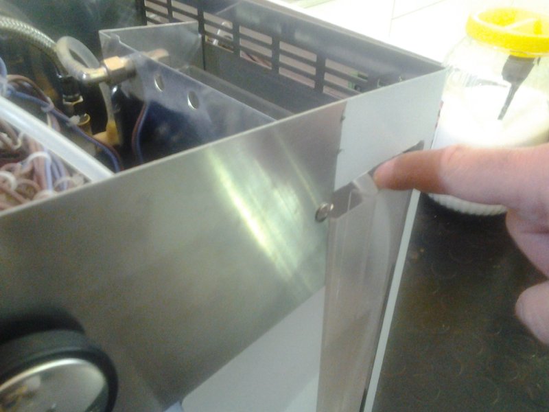

Ενα κομματι ειναι πλαινο με πισινο.Δεν βγηκε καθολου ευκολα οφειλω να πω
Απο την πισω του πλευρα.

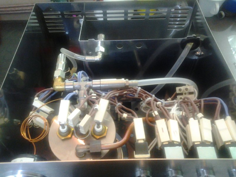

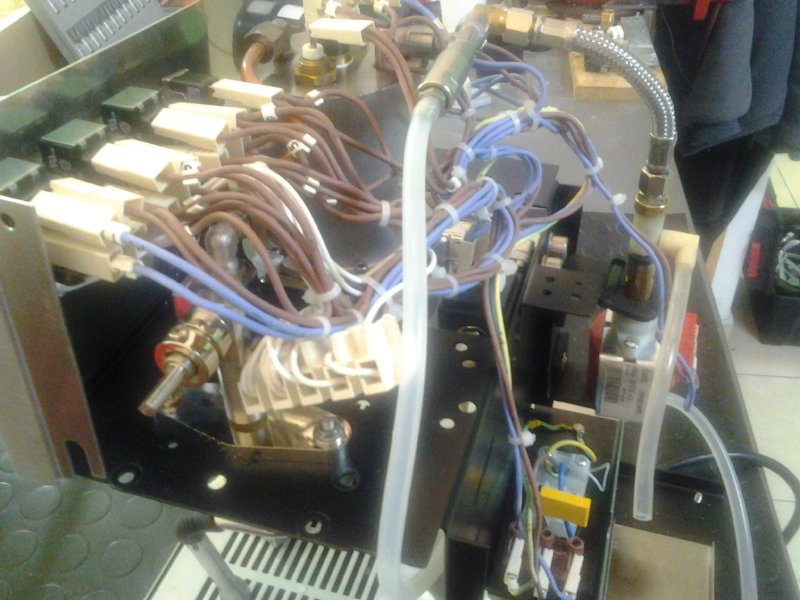

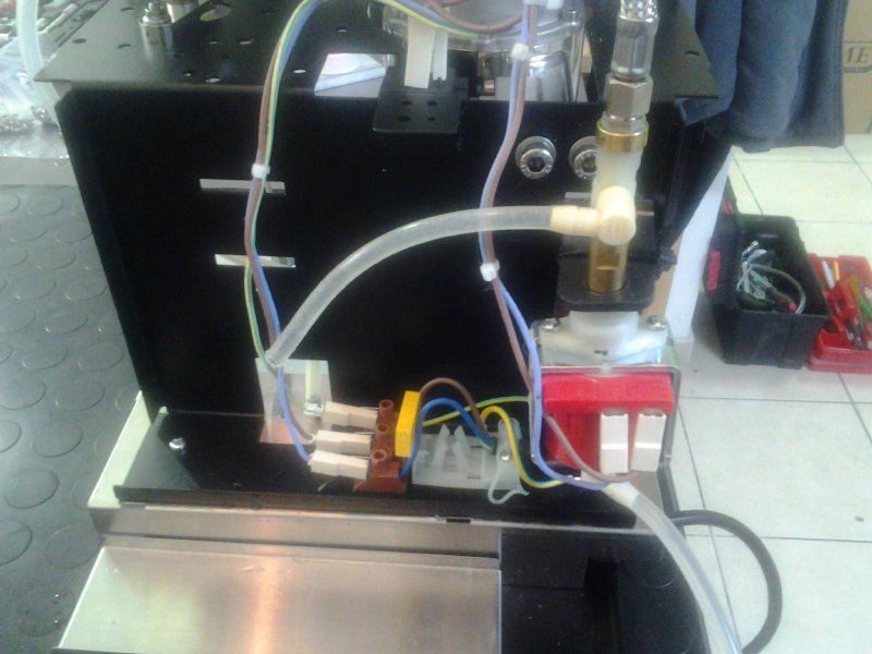

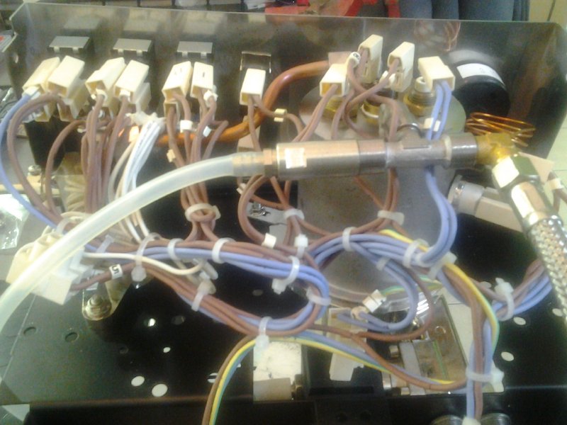

Τακτοπιημενα μπορω να πω τα καλωδια σιλικονης.Εδω δεν λυπηθηκε τα εξοδα η ascaso.
Αριστερα φαινεται λιγο η βανα του ατμου

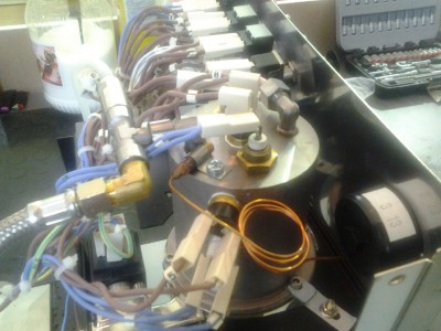

Πισω απο το μποιλερ η opv ευκολα προσβασιμη και ευκολα ρυθμισιμη.Φαινεται και το σιλικονουχι σωληνακι της επιστροφης νερου μεσα στο δοχειο

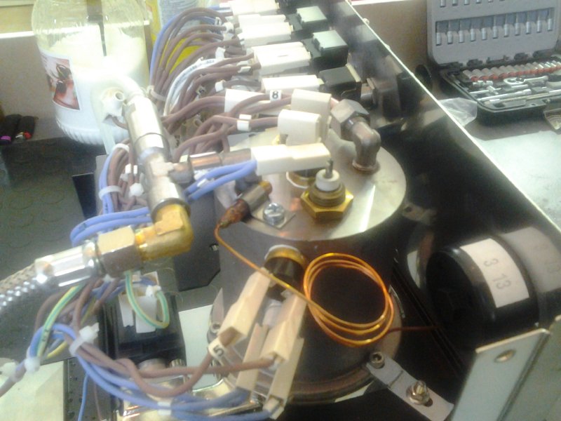

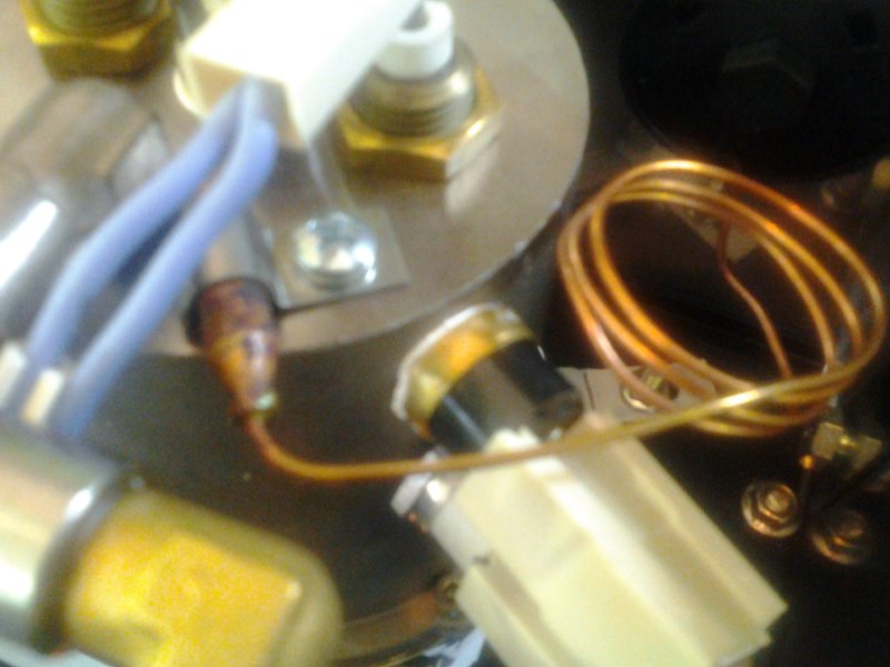

Φαινεται ο αισθητηρας απο χαλκο του αναλογικου θερμομερτου που φωλιαζει στα ζεστα πανω στο μποιλερ.

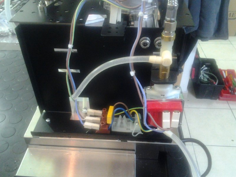

Βλεπουμε το σπιραλ που παρεχει νερο απο την αντλια καθως και απο κατω του την τριοδη ηλεκτροβαλβιδα

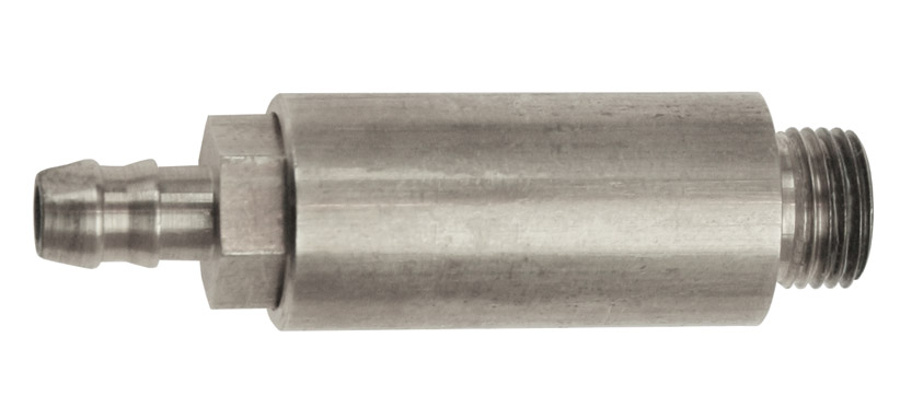

Να και η αντλια.ΕΧ5 ιδια με την ΕP5 μονο που εχει ορειχαλκινο σωμα.Εξοπλισμενη με de-aerator valve (η ασπρη πλαστικια)βλεπετε την επιστροφη της στο drip tray
Group head ολοκληρο οπως ειναι μαζι με την τριοδη ηλεκτροβαλβιδα

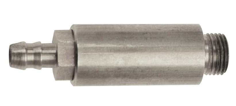

OPV

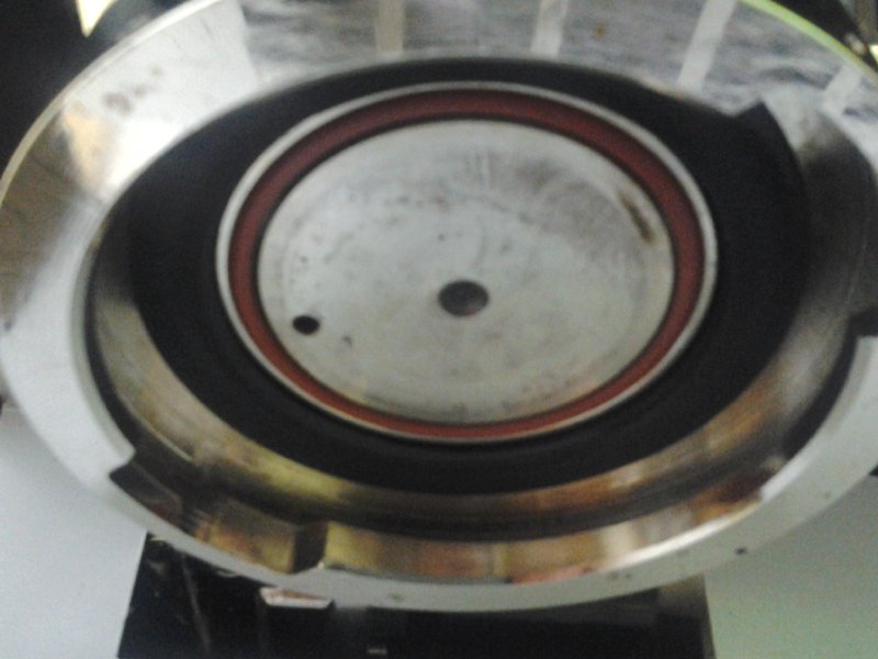

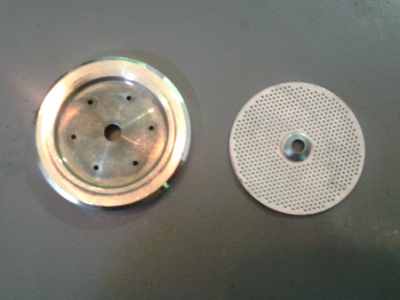

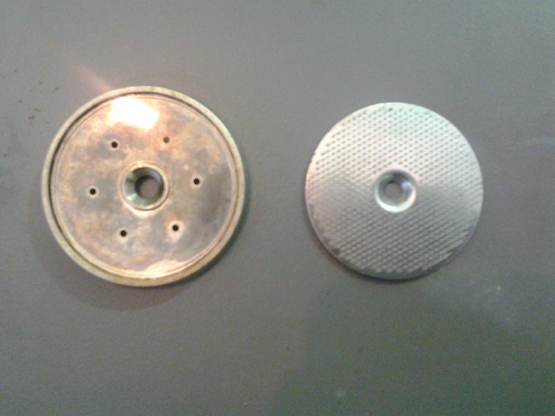

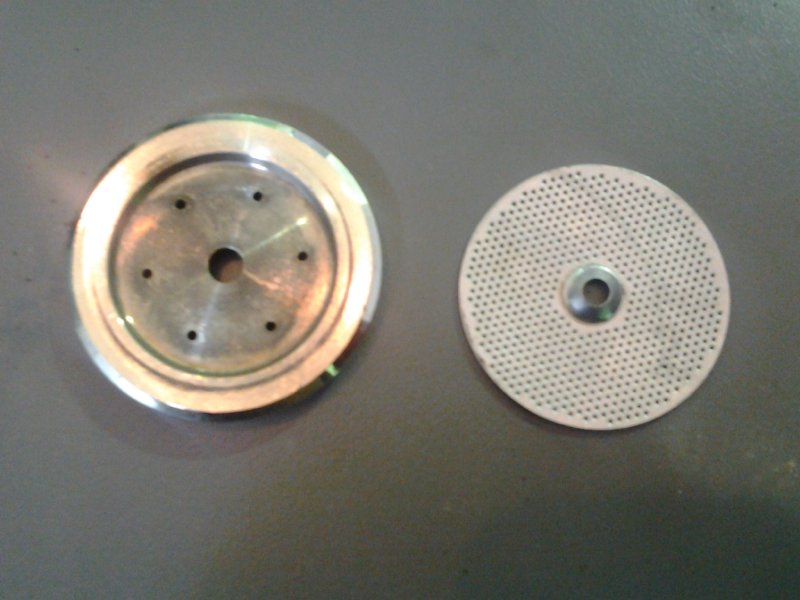

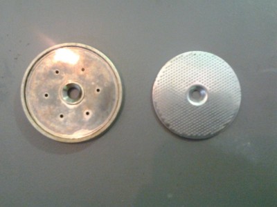

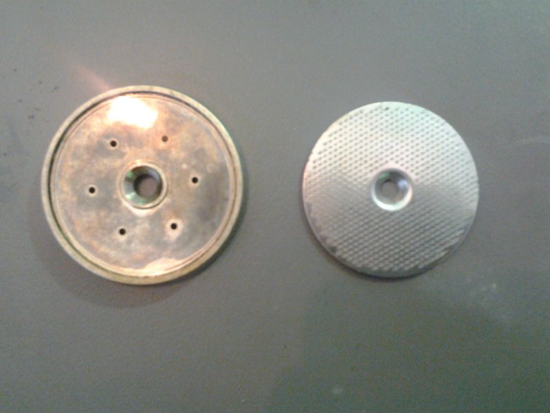

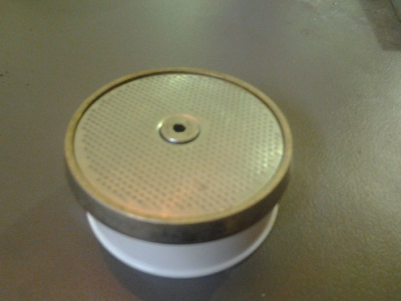

Λιγες φωτο ακομα με τον διασκορπιστη και την shower screen.
Δειτε την βιδα της shower screen η οποια δεν προεξεχει βγαζωντας σας απο μπελαδες να την αλλαξετε.
Το γκρουπ χωρις τον διασκορπιστη.Αυτος σφραγιζει ερμητικα με το κοκκινο o-ring που βλεπετε και οδηγει το νερο στην ντουζιερα.
Βεβαια ουτε λογος για το αν μια σιτα IMS θα εκανε την διαφορα εδω ;)
