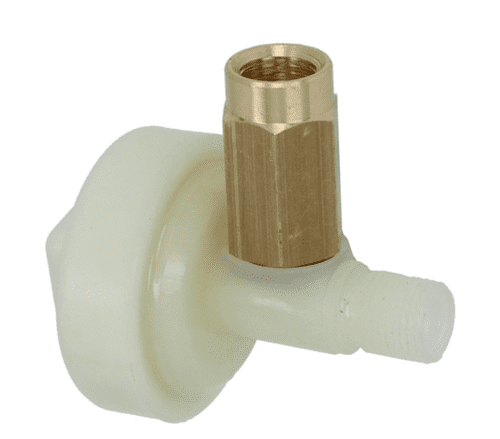

Καλημερα σκεφτομαι να τοποθετησω μια αντλια σιγασης στην Gaggia classic tou 2003,μπορειται να μου πειτε τι ρακορ θα χρειαστω?

θα πρεπει να ξεβιδωσω την γωνια και νατη βγαλω η απλως να βγαλω το λαστιχο και η νεα αντλια να βιδωθει πανω στην παλια γωνια?

Τελικα το εγκατέστησα , ευκολη τοποθετηση δυσκολη ρυθμηση λογο μικρου χωρου , η βελτιωση του θορύβου ειναι θεαματικη κανει ενα γλυκο θορυβο.Aξιζει η αγορα του 22 ευρω απο τον κ Βασιλη ταρταρη.

Η συνδεσμολογια που εκανα δεν ειναι η βελτιστη καθως το λαστιχο του νερου βρισκει πανω στο δοχειο πληρωσης, πρεπει να αντικατασταθει η γωνια και να μπει ενα ρακορ ισιο,Ας μας πει και ο Δημητρης πως βλεπει τα πραγματα σαν τεχνικος.

Ξαναβαλτα και τα δυο με 180 μοιρες αντιθετη τοποθετηση για να παει το σωληνακι απο την αλλη πλευρα.

Τελικα βρηκα το προβλημα μετα κοπων και βασανων.Το συστημα μ'αυτον τον τροπο ειναι ησυχο οταν ομως εβαζα το καπακι ετρεμε ολη η μηχανη.Νομιζα οτι εφταιγε το λαστιχο που ακουμπουσε στο χονι ,εφαγα ωρες να βρω τι κανο λαθος και το βρηκα οριακα ακουμπαει το ασπρο εξαρτημα στο καπακι της μηχανης, και εκανα μια πατεντα Ελληνικου τυπου.Εβαλα δυο πιο μακριες βιδες στο καπακι και τη μεση ενα κοματι πλαστικο .Τωρα φτιαχνω espresso χωρις να ξυπναω τον γειτονα.Οσοι κατοχοι gaggia classic θα το βαλουν στη μηχανη τους πρεπει το χονι να παει πισω απο το λαστιχο διαφορετικα η ορειχαλκινη γωνια θα κολησει στην πλατη της μηχανης και θα εχουν κραδασμους.Για μενα ειναι μια ουσιαστικη αναβαθμιση περα απο ολα τα γνωστα που ψαχνουμε πιεσης,θερμοκρασιες κτλ ,θελουμε αθορυβα μηχανηματα.
