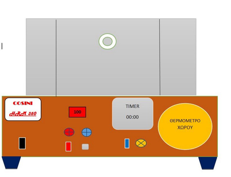

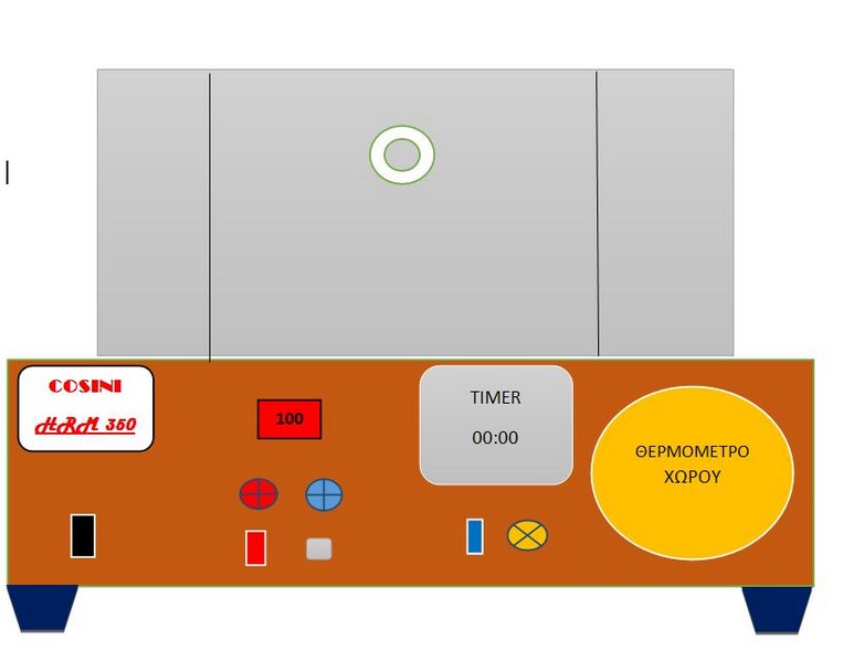

Όλα άρχισαν με το κατά προσέγγιση σχέδιο.

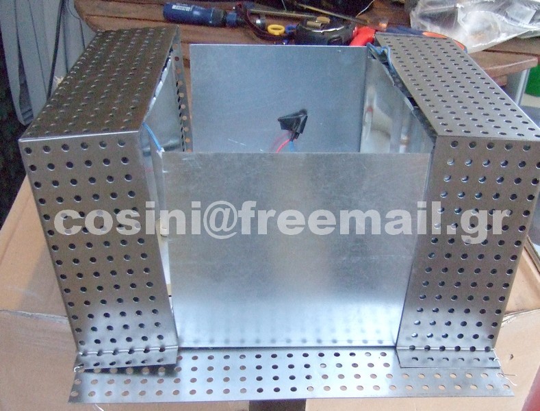

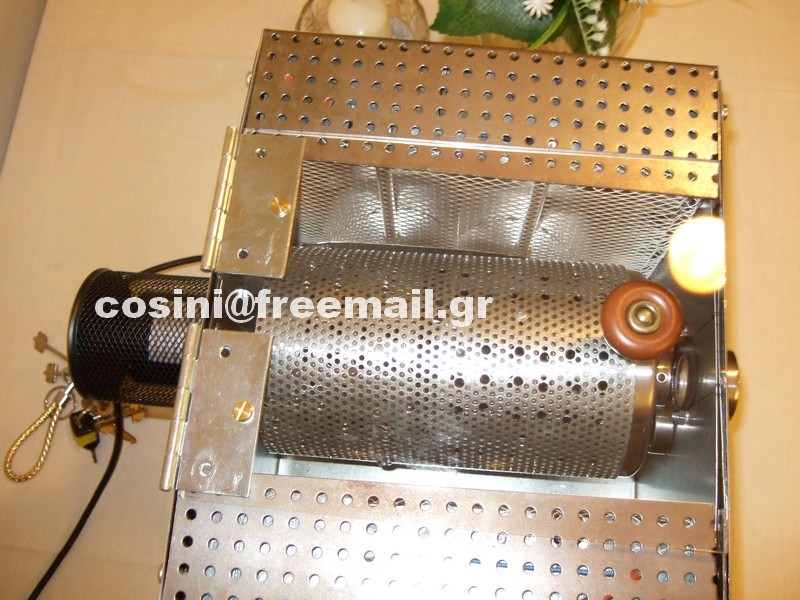

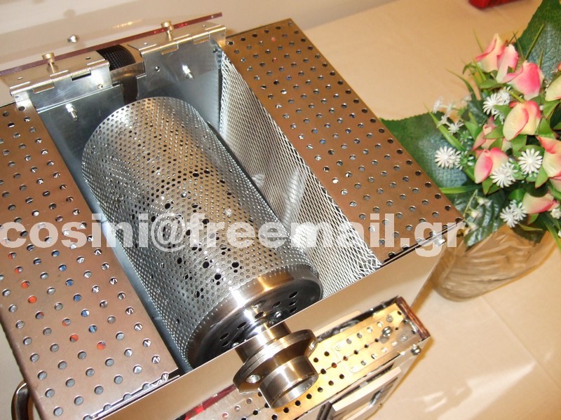

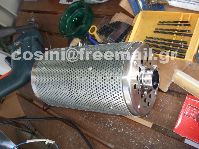

Αρχίζοντας την κατασκευή από τον φούρνο

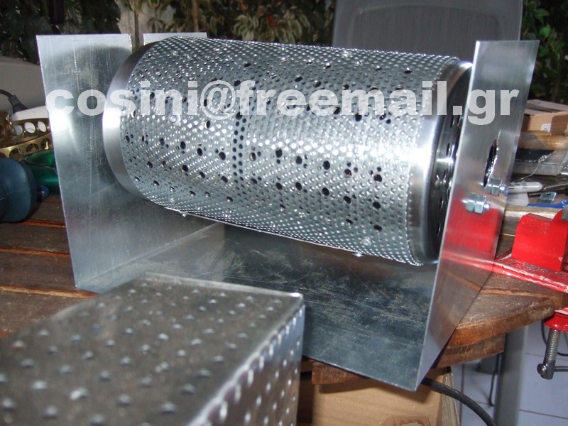

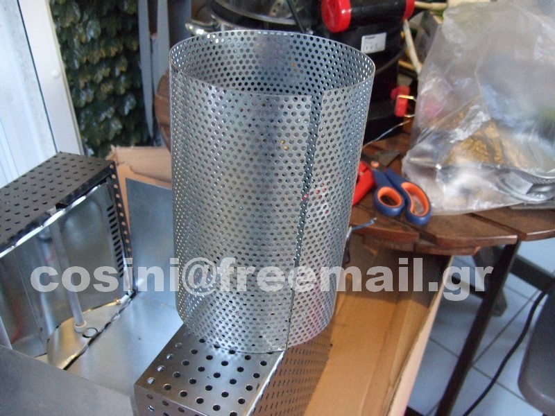

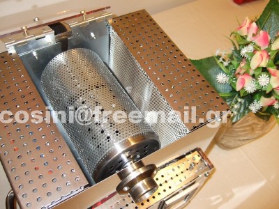

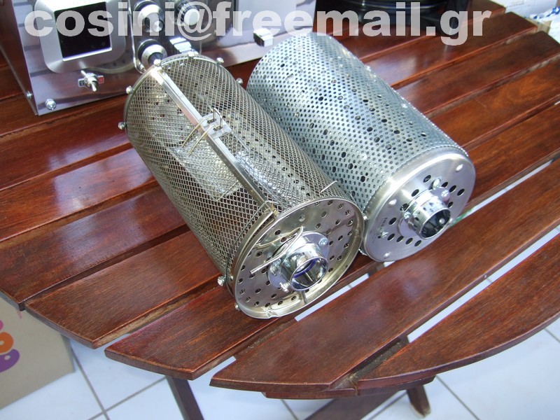

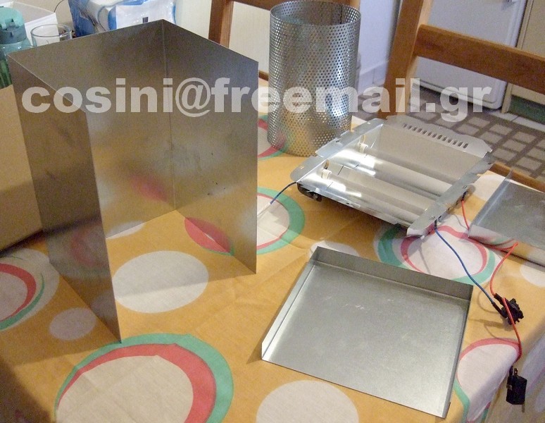

Κατασκεύασα ένα καλαθάκι και υπήρχε και ένα έτοιμο από κίνα , η διαφορά τους μεγάλη. Πιο στιβαρό και ανθεκτικό το δικό μου όμως θέλει περισσότερο χρόνο για ζέσταμα ενώ το κινέζικο με ελαφριά κατασκευή ζεσταίνετε άμεσα αλλά έχει θέματα με τις θερμοκρασίες .

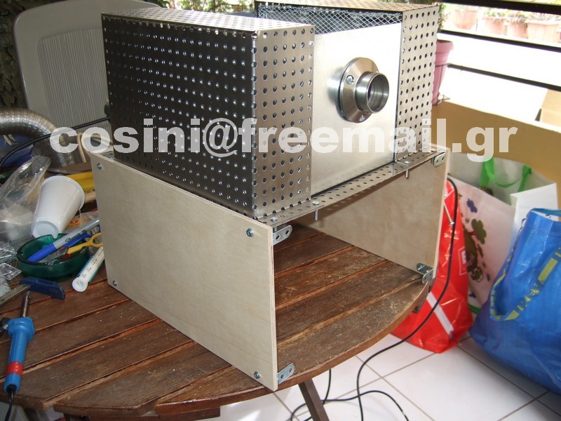

Το κουτί που θα γίνει μηχανή

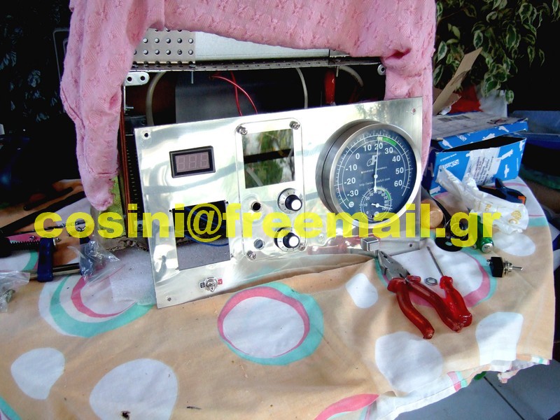

Η πρώτη εικόνα της μηχανής που στην πορεία έγιναν αλλαγές.
Εδώ κατόψεις του φούρνου μαζί με το καλάθι.

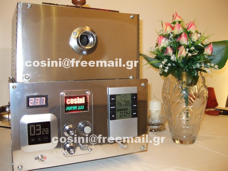

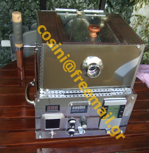

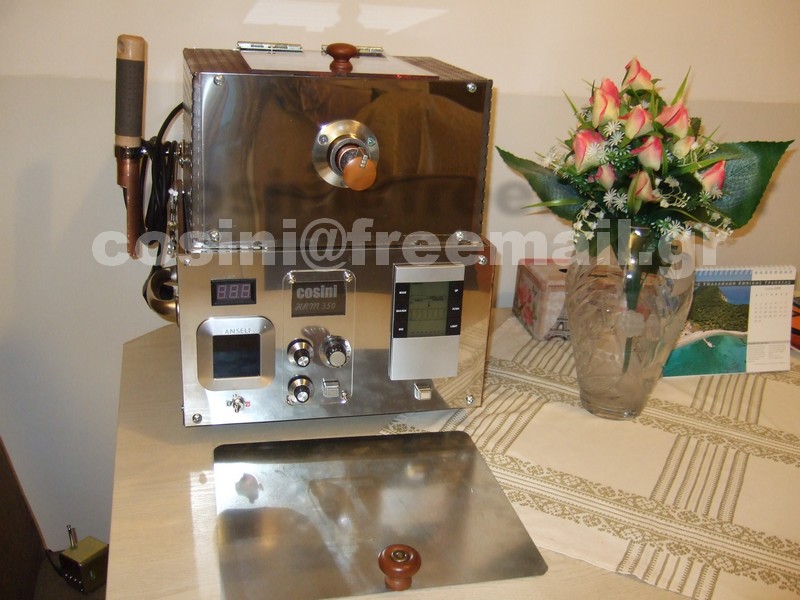

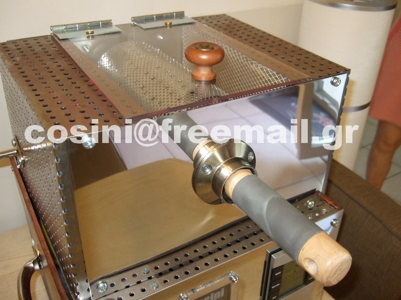

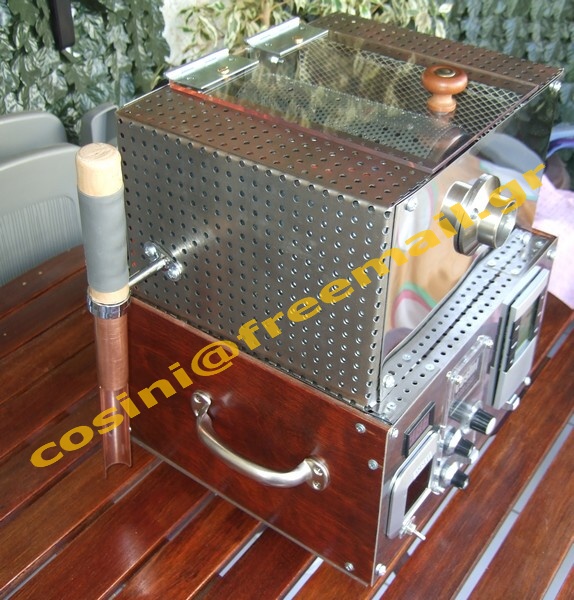

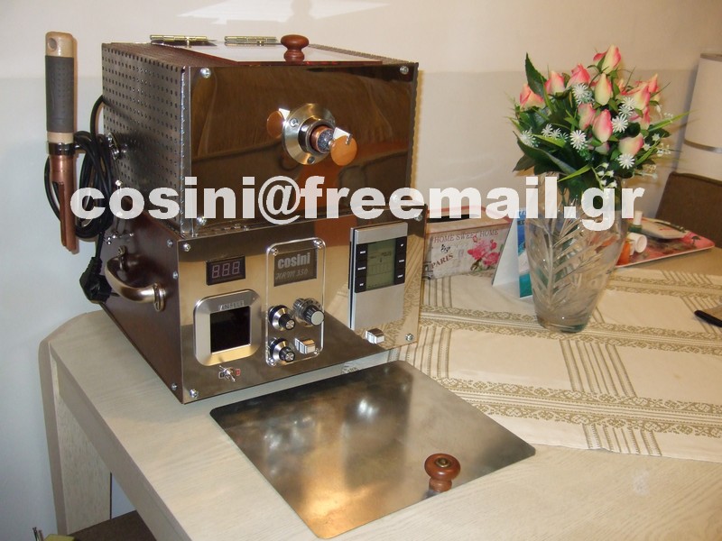

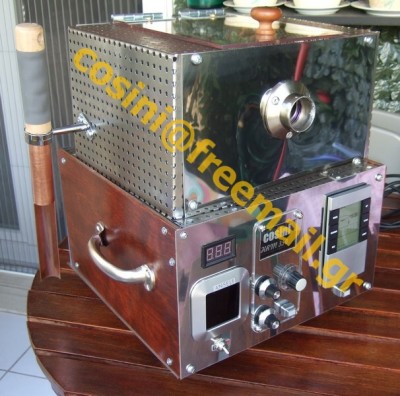

Η μηχανή έτοιμη στην τελική της μορφή .

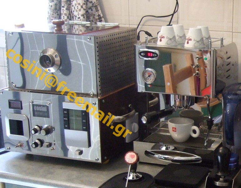

Η μηχανή στο χώρο της.

Έγινε αλλαγή θέσης στο θερμόμετρο που βγήκε από το καλάθι και ξαναμπήκε εσωτερικά στο φούρνο δίπλα στο καλάθι για πιο σταθερές ενδείξεις καθώς μέσα στο καλάθι με την περιστροφή οι κόκκοι ( 350γρ – 500γρ ) ακουμπούσαν το θερμόμετρο και έδινε λανθασμένες τιμές , τώρα πια υπάρχει σταθερότητα .

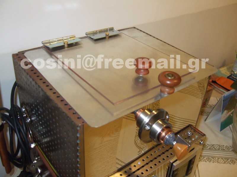

Ακόμη ένα θέμα που παρατήρησα επειδή το τζάμι δεν σφραγίζει ερμητικά ήταν ότι κατά την ψύξη κάποια τσαφ κατάφερναν να βγουν από το θάλαμο του φούρνου με αποτέλεσμα να χρειάζεται καθάρισμα ο χώρος γύρω από την μηχανή. ( φαίνεται και στο βίντεο ψησίματος που θα αναρτηθεί στην συνέχεια )
Έφτιαξα λοιπόν ένα μεταλλικό φύλλο το οποίο προεραιτικά και κατά την διαδικασία της ψύξης και μόνο τοποθετείται ανάμεσα στο τζάμι και τον φούρνο κλείνοντας πια ερμητικά την έξοδο των τσαφ με αποτέλεσμα να μένουν όλα μέσα στο φούρνο .

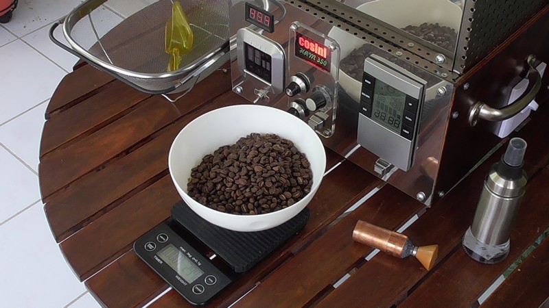

Νέο ψήσιμο ΑΙΘΙΟΠΙΑ 350γρ IN - 294γρ OUT :dancing:
ΖΥΓΙΣΜΑ
Αρχίζουμε .....
Τελείωμα !!!
εδώ ολο το βίντεο της διαδικασίας , ταυτόχρονη θέρμανση με λάμπες και με αέρα .
πρώτο κρακ στους 195cl .
δεύτερο κρακ στους 215cl .
κρύωμα .
https://www.youtube.com/watch?v=bbnUW9X_VSw :Yeah:

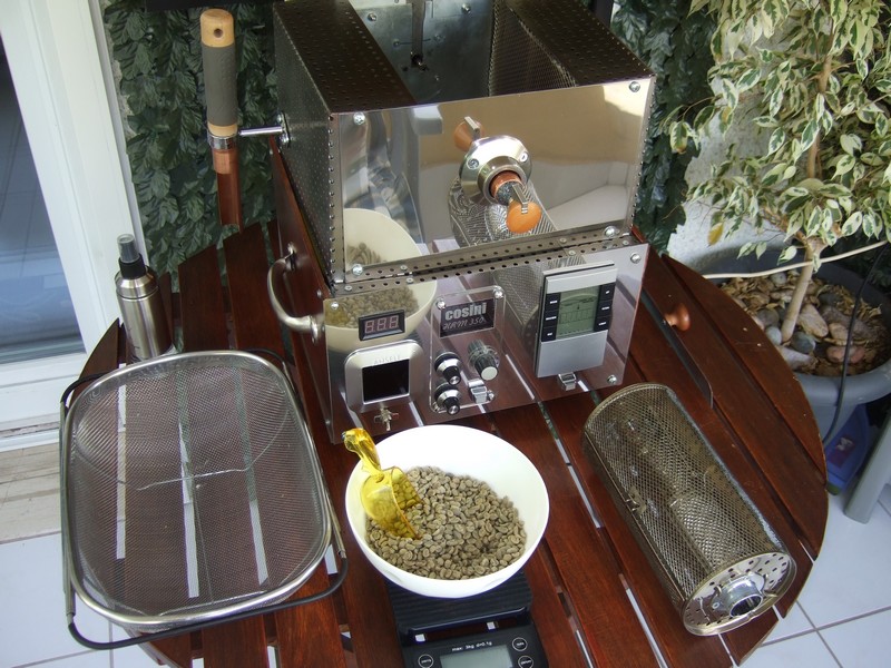

Επιστροφή από διακοπές και μιας και είχα ξεμείνει από καφέ εφοδιάστηκα άμεσα με ETHIOPIAN LIMU και ακλούθησε ένα ακόμη ψήσιμο αυτή την φορά με 500gr , προσπαθώντας έτσι να πάω περίπου στο 15νθήμερο τα ψησίματα μου. :Yeah:
Μετά από 22 περίπου λεπτά ολοκληρώθηκε το ψήσιμο και πήρα καθαρά 425gr.
Έτσι λοιπόν με τιμή αγοράς 14 ευρώ το κιλό ( συμπεριλαμβάνετε και η απώλεια 15% περίπου από το ψήσιμο ) έχω στην ημιαυτόματη μηχανή με 18gr κόστος 0.25 cents το φλιτζάνι ,και στην lever με 14gr κόστος 0.19,5 cents το φλιτζάνι , τιμές πιστεύω πάρα πολύ καλές για τα γευστικά αποτελέσματα που σου δίνει . :dancing:
