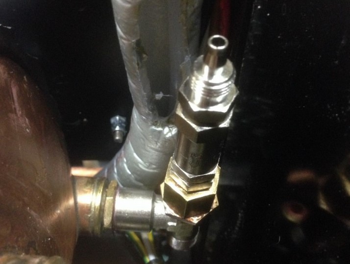

καλημέρα σε όλους. θα ήθελα την βοήθεια σας σε ένα "πρόβλημα" που αντιμετωπίζω και δεν μπορώ και να εξηγήσω.
πριν τοποθετήσω το ruby της synesso στην 3οδη είχα τοποθετήσει το μανόμετρο για την πίεση της εκχύλισης στο group παρεμβάλλοντας και ένα snubber όπως φαίνεται στη φώτο και έδειχνε να δουλεύει σωστά.
Εικόνα
αφότου έβαλα το ruby το μανόμετρο κατά την διάρκεια του θερμοσιφωνισμού έδειχνες τρελές τιμές κοντά στα 16 bar μέχρι που την "άκουσε" και δεν ξαναδούλεψε. να σημειώσω πως πριν το ruby σε κατάσταση idle κατά την διάρκεια του θερμοσιφωνισμού έδειχνε κοντά στα 8 bar.
πήρα ένα καινούριο μανόμετρο και είπα να το τοποθετήσω στα κρύα νερά οπότε το παρέμβαλα με ταφ ανάμεσα στη θέση 2 και 3 που φαίνεται στη φώτο με το κύκλωμα της oscar. η θέση 3 είναι η αντεπίστροφη. από το 1 έρχεται νερό από την αντλία.
Εικόνα
όταν πατάω κουμπί για εκχύλιση με τυφλό το μανόμετρο δείχνει 6bar, ενώ ένα μανόμετρο κλείστρου που έχω κουμπωμένο στο pf δείχνει 9.
οι διαπιστώσεις μου είναι(χωρίς να σημαίνει πως είναι και σωστές) πως βάζοντας το ζιγκλερ στη 3οδη το κύκλωμα είναι πάντα υπό πίεση. έβαλα πίσω το ασφαλιστικό στο group(neplax valve που εκτονώνει στα 16.5 bar) και παρατηρώ πως στάζει από καμιά σταγόνα πολύ αραιά στο tray.
την opv την έχω ρυθμίσει με βάση την ένδειξη του μανόμετρου που έχω πάνω στο κλείστρο.
υπάρχει περίπτωση η opv να έχει ρυθμιστεί στα 6bar και στο γκρουπ η πίεση να καταλήγει μεγαλύτερη;

Δημοσίευσηαπό woodsman43 » 03 Μαρ. 2024, 09:59
gsisr έγραψε:καλημέρα σε όλους. θα ήθελα την βοήθεια σας σε ένα "πρόβλημα" που αντιμετωπίζω και δεν μπορώ και να εξηγήσω.
Δεν βλεπω τετοια συνδεση στη φωτο που ανεβασες αλλα για να το λες ετσι θα ειναι.
gsisr έγραψε:αφότου έβαλα το ruby το μανόμετρο κατά την διάρκεια του θερμοσιφωνισμού έδειχνες τρελές τιμές κοντά στα 16 bar μέχρι που την "άκουσε" και δεν ξαναδούλεψε. να σημειώσω πως πριν το ruby σε κατάσταση idle κατά την διάρκεια του θερμοσιφωνισμού έδειχνε κοντά στα 8 bar.
Δεν υπαρχει θερμοσυφωνικη κυκλοφορια στην τριοδη οποτε δεν μπορει να επηρεαστει η κυκλοφορια απο ενα ζιγλερακι στην τριοδη.Κατι δεν μας λες καλα εδω.
gsisr έγραψε:πήρα ένα καινούριο μανόμετρο και είπα να το τοποθετήσω στα κρύα νερά οπότε το παρέμβαλα με ταφ ανάμεσα στη θέση 2 και 3 που φαίνεται στη φώτο με το κύκλωμα της oscar. η θέση 3 είναι η αντεπίστροφη. από το 1 έρχεται νερό από την αντλία.όταν πατάω κουμπί για εκχύλιση με τυφλό το μανόμετρο δείχνει 6bar, ενώ ένα μανόμετρο κλείστρου που έχω κουμπωμένο στο pf δείχνει 9.
Ανοιχτο κυκλωμα ειναι επρεπε να δειχνουν τα ιδια.Καποιο μανομετρο δεν δειχνει καλα.Η αντεπιστροφη εισαι σιγουρος οτι δουλευει σωστα;Υπαρχει περιπτωση να την εβαλες αναποδα;
gsisr έγραψε:οι διαπιστώσεις μου είναι(χωρίς να σημαίνει πως είναι και σωστές) πως βάζοντας το ζιγκλερ στη 3οδη το κύκλωμα είναι πάντα υπό πίεση. έβαλα πίσω το ασφαλιστικό στο group(neplax valve που εκτονώνει στα 16.5 bar) και παρατηρώ πως στάζει από καμιά σταγόνα πολύ αραιά στο tray.την opv την έχω ρυθμίσει με βάση την ένδειξη του μανόμετρου που έχω πάνω στο κλείστρο.
Δεν εχει σχεση η πιεση του θερμοσυφωνισμου με την τριοδη.Για να σταζει η εκτονωτικη ή εχεις πολυ υψηλη πιεση (λαθος ρυθμιση στην opv ή αναποδη αντεπιστροφη) ή ειναι χαλασμενη.
gsisr έγραψε:υπάρχει περίπτωση η opv να έχει ρυθμιστεί στα 6bar και στο γκρουπ η πίεση να καταλήγει μεγαλύτερη;
Η δυναμικη πιεση οταν πατας την αντλια οχι.Η στατικη που αναπτυσεται κατα την διαρκεια του θερμοσυφωνισμοι ναι εαν η opv ειναι πριν την αντεπιστροφη.
Ξαναελεγξε την αντεπιστροφη.Συγκρινε τα μανομετρα συνδεδεμενα στο ιδιο σημειο ταυτοχρονα .Βεβαιωσου με το σωστο μανομετρο για την ρυθμιση της opv και αν πιω κανα καφε να μου ανοιξει το ματι κυριακατικα μπορει να σκεφτω και τιποτε αλλο :lol: :lol:

Δημοσίευσηαπό gsisr » 03 Μαρ. 2024, 12:00
καλημέρα Δημήτρη! ευχαριστώ για τις απαντήσεις! βέβαια όπου να ναι πλησιάζει η ώρα για τσίπουρο :lol:
woodsman43 έγραψε:Δεν βλεπω τετοια συνδεση στη φωτο που ανεβασες αλλα για να το λες ετσι θα ειναι.
δίπλα στο λαιμό(;;;) του γκρουπ αριστερά από την 3οδη είχα κουμπώσει το snubber(με το φτωχό μου το μυαλό) και πάνω του το μανόμετρο.
woodsman43 έγραψε:Ανοιχτο κυκλωμα ειναι επρεπε να δειχνουν τα ιδια.Καποιο μανομετρο δεν δειχνει καλα.Η αντεπιστροφη εισαι σιγουρος οτι δουλευει σωστα;Υπαρχει περιπτωση να την εβαλες αναποδα;
η τοποθέτηση έγινε όπως φαίνεται στη φώτο παρακάτω. αντικατέστησα την πλαστική που είχε πριν με τη μεταλλική. τώρα αν δουλεύει σωστά δεν ξέρω πως να το τεστάρω. προσπάθησα να βγάλω και κάποιες φώτο με τη σύνδεση του ταφ αλλά με τα πλαστικά πάνω είναι λίγο δύσκολο.
Εικόνα
Εικόνα
Εικόνα
Εικόνα
woodsman43 έγραψε:Δεν εχει σχεση η πιεση του θερμοσυφωνισμου με την τριοδη.Για να σταζει η εκτονωτικη ή εχεις πολυ υψηλη πιεση (λαθος ρυθμιση στην opv ή αναποδη αντεπιστροφη) ή ειναι χαλασμενη.
η εκτονωτική στάζει και σε κατάσταση idle χωρίς να έχω πατήσει το κουμπί για εκχύλιση αλλά μια σταγόνα στη χάση και στη φέξη. απ ότι δείχνει πρέπει να δοκιμάσω καινούρια αντεπίστροφη.
καλό υπόλοιπο κυριακής μάστορα κι αν δεις καμιά στραβή από αυτά που ανέβασα διαφώτισέ με :lol:

Δημοσίευσηαπό woodsman43 » 05 Μαρ. 2024, 07:48
Σε κατασταση idle ειναι φυσικο να σταζει επειδη κατα την διαρκεια που ανεβοκατεβαινει η θερμοκρασια αναπτυσεται μεσα στο κυκλωμα υψηλη πιεση και για αυτο βαζουμε εκτονωτικη βαλβιδα.
