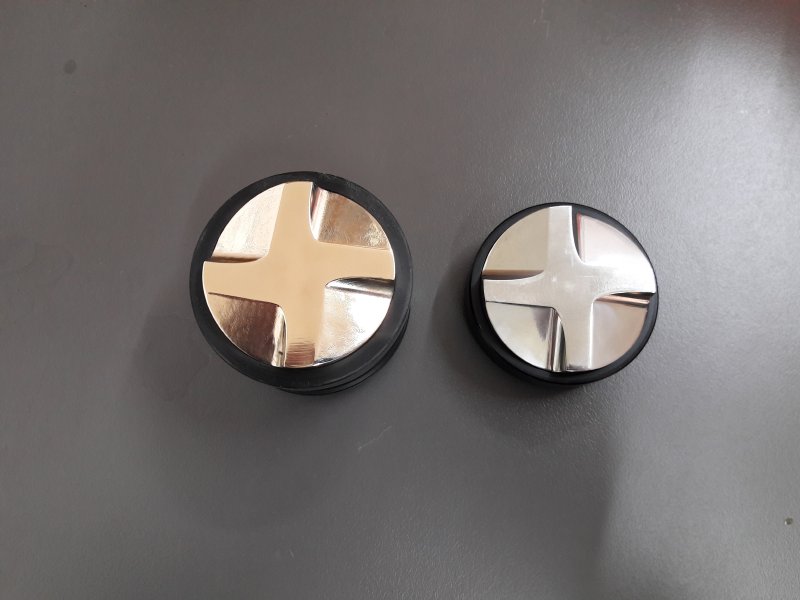

woodsman43 έγραψε:Πραγματικα το αντεγραψα πληρως και κανονικα με παντογραφο και το εφτιαξα απολυτως ιδιο με ορειχαλκο.
Ουαου.......Μαπα.Δεν μου δουλεψε ποτε
Οχι leveling δεν εκανε αλλα ουτε στρωσιμο και ολος ο καφες αναμοχλευοταν μεσα στο καλαθι.Απογοητευση.
Τουλαχιστον κανει για βαριδι στο γραφειο
Περασαν πανω απο εξι μηνες για να μου περασει η τσαντιλα :lol: και ειπα να το ξαναπροσπαθησω πιο ψυχραιμα αυτη τη φορα.
Μετα απο μελετη διαπιστωσα ενα μικρο λαθος στην κλιση των κοιλοτητων του και αφου το διορθωσα ....ουαου....μου δουλεψε :dancing:
Επειδη ειχα κατασκευασει στο πιτσ-φυτιλι εναν παντογραφο τοτε ,ειχα κανει ενα λαθακι στο βραχιονα του και μου βγηκε η κλιση αλλου για αλλου.
Εαν το παω και για επινικελωση θα δεσει το γλυκο και θα κρυφτουν και τα μικροελλατωματα της κατεργσιας αλλα δεν θα το κανω γιατι το δικο μου εναντι του γνησιου εχει ενα φανταστικο πλεονεκτημα.
Δεν κραταει καφε στις κοιλοτητες του κ α θ ο λ ο υ. :dancing:
Τεσπα ...λιγες φωτο σε σχεση με το γνησιο.
Κατασταλαξα στο να κανω μισο χιλιοστο μεγαλυτερα τα πελματα στρωσιματος γιατι μου εδωσαν λιγο καλυτερο extraction yield απο του γνησιου.
Ισως να το παρακανα λιγο με το πιασιμο του.Ομως εχω δει να γλυστρανε απο τα χερια των μπαριστα και να σκανε στο πατωμα με οδυνηρες συνεπειες μετα στο chanelling.
Μπορει να μην το πολυχρησιμοποιησω απο εδω και περα μιας και αυτο που ηθελα απο αυτο το γκατζετ το πηρα πια.
Να το κανω να δουλεψει το ρημαδι ηθελα.. :lol:
Re: ONA Coffee Distribution Tool (OCD) by Sasa Sestic
Μη αναγνωσμένη δημοσίευσηαπό woodsman43 » 06 Δεκ. 2016, 20:34
Να συμπληρωσω πως η ρυθμιση του βαθους γινεται με ξεβιδωμα της βασης και η σταθεροποιηση της γινεται με δυο ακεφαλα αλλεν βιδιακια στο πλαι του χερουλιου.
Κοστος υλικων περιπου στα 30 ευρω και ο χρονος για σεταρισμα μηχανηματος τορνιρισμα-φρεζαρισμα-γυαλισμα κλπ περιπου 5 απογευματα.
Δεν θα προτεινα σε κανεναν παντως να μπει στη διαδικασια να το φτιαξει.Δωρο αδωρο να ασχοληθει.Μονο για το μικροβιο της κατασκευης αν κατσει καποιος να βγαλει τα ματια του.
Φυσικα αν διαθετει CNC-φρεζα 4 αξονων καποιος γνωστος ο οποιος εχει ορεξη και χρονο να ασχοληθει αφιλοκερδως τοτε ναι αξιζει.
Αλλιως.....και το κινεζικο καλο μοιαζει να ειναι :lol:
