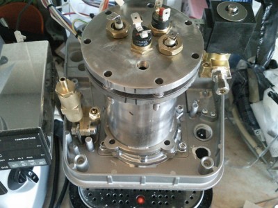

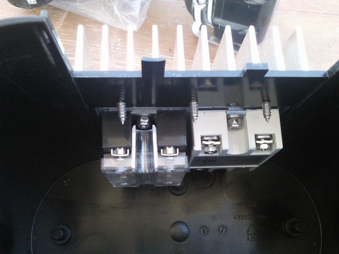

Συνεχεια της κατασκευης μου λοιπον,επιτελους μετα απο τοσο καιρο,τελος παντων,καλιο αργα παρα ποτε.
θα ανεβασω λοιπον καποιες φωτογραφιες απο την κατασκευη,και επεται και συνεχεια.

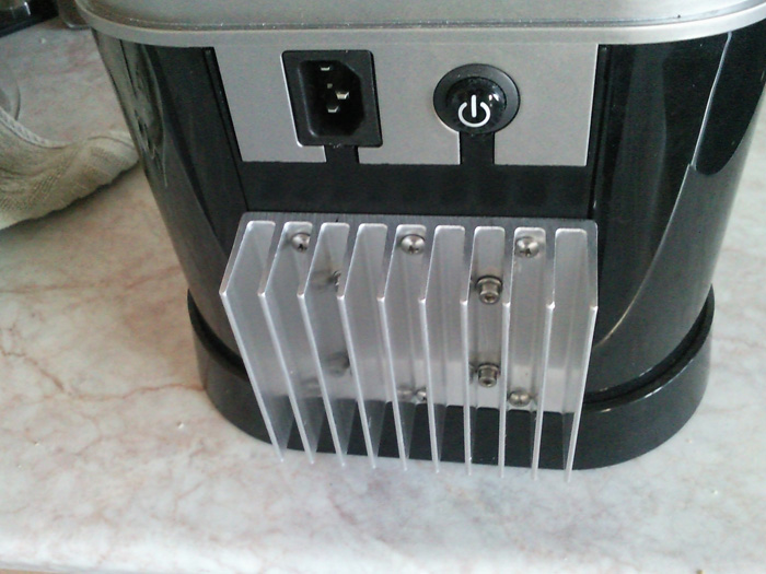

εδω φαινεται η ψυκτρα για τα 2 ssr απο πισω

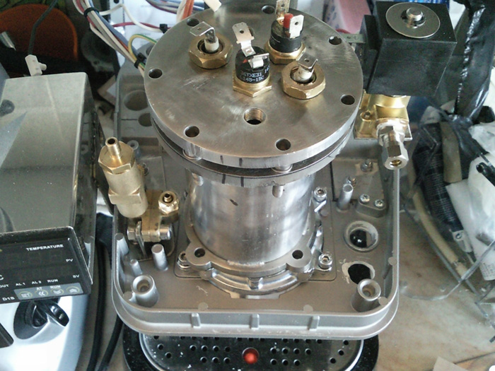

και εδω τα ssr οπως φαινονται απο μεσα

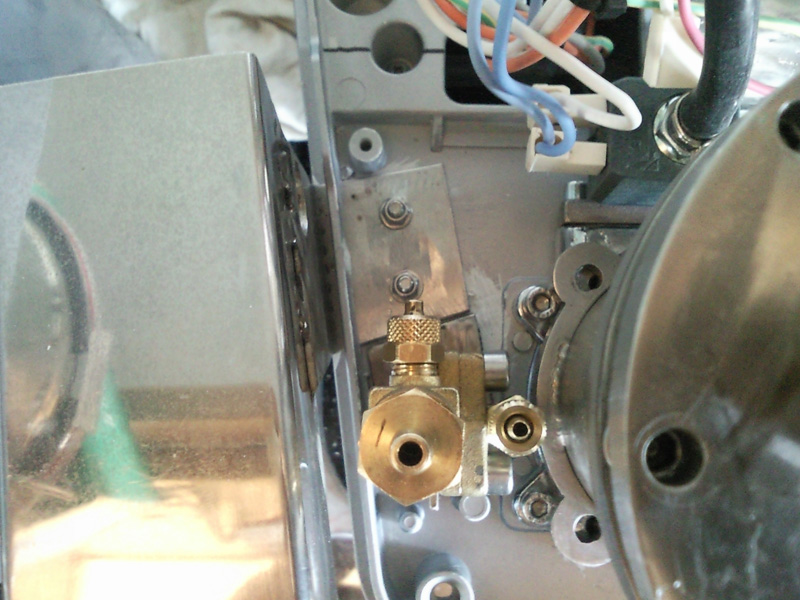

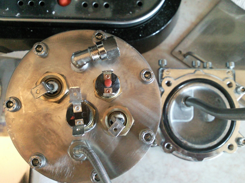

εδω με προχειρα τοποθετημενο το μποιλερ φαινεται αριστερα η opv της gaggia classic με την βαση της
και δεξια η ηλεκτροβαλβιδα sirai επισης πανω στην βαση της για τον ατμο
εδω ενα κοντινο στην opv
εδω φαινεται η πανω φλαντζα συναρμολογημενη,και δεξια το εσωτερικο ανοξειδωτο σωληνακι το οποιο ειναι ενα ποντο πιο κατω απο την εσωτερικη πλευρα της πανω φλαντζας. εδω θελω και την βοηθεια σας,τι γνωμη εχεται για το υψος,θα ειναι ενταξει?

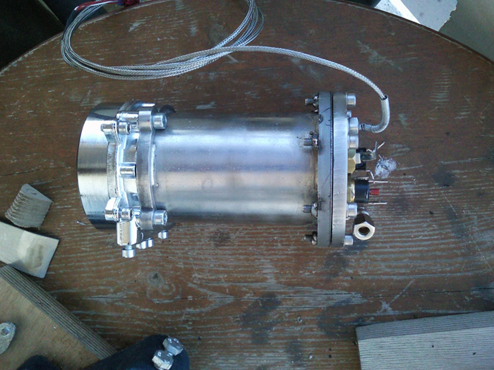

εδω το μποιλερ σε πληρη συναρμολογηση

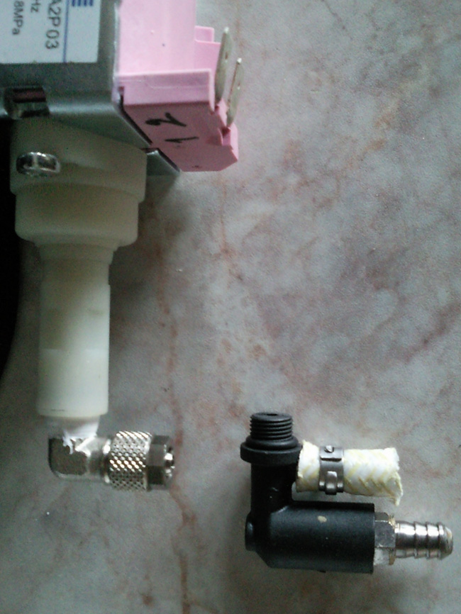

εδω η αντλια με το νεο ρακορ

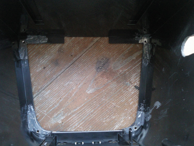

εδω φαινεται εσωτερικα στο πλαστικο καλυμα της μηχανης με τα ανοξειδωτα λαμακια κομμενα ειδικα για τις 4 γωνιες του,κολλημενα με εποξειδικη κολλα, και επισης με ανοιγμενο σπειρωμα στην τρυπα τους ωστε να μπορει να βιδωσει η πανω θερμαινομενη πλακα
εδω επισης θελω να κανω και μια ερωτηση,αν κοντινω το καλωδιο του θερμοστοιχειου επειδη ειναι αρκετα μακρυ
θα υπαρξει προβλημα στην ακριβεια μετρησης της θερμοκρασιας?
το θερμοστοιχειο ειναι με 3 καλωδια,απλα το αναφερω δεν ξερω αν εχει καμια σημασια.

Mπραβο Γιωργο εισαι μερακλης.Φαινεται ωραια δουλεια.Αντε να δουμε και κανα βιντεακι εκχυλισης να επιβεβαιωσουμε οτι αξιζε η αναμονη.
Σε αυτο που ρωτας τωρα ,φανταζομαι οτι μιλας για το σωληνακι του ατμου.Αυτο αν ειναι δυνατον, δεν πρεπει να εχει κρεμαση μεσα στο μποιλερ καθολου.Αν μαλιστα μπορεις να μην το βιδωσεις ολο ετσι ωστε να δημιουργει εσωτερικα μια μικρη εσοχη 2-3 χιλιοστων θα ηταν το καλυτερο.
Το θερμοστοιχειο δεν πειραζει να το κοψεις καθολου αλλα ουτε πειραζει κι αν μεινει μακρυ γιατι δεν ξερεις στο μελλον αν θα το χρησιμοποιησεις καπου και θα σου λειψει το μηκος του.
Μια επισημανση για την ψυκτρα των ssr.Ειναι παντελως περριτη.Θα ηταν αναγκαια εαν τα ssr δουλευαν στο οριο των αμπερ που μπορουν να διαχειριστουν και για πολλες ωρες.Εδω οχι μονο δουλευουν χαλαρα αλλα λειτουργουν και σε pid mode που σημαινει οτι δεν μενουν μονιμως ανοιχτα αλλα αναβοσβηνουν.Τεσπα κακο δεν τους κανεις αλλα το λεω για την περριτη δουλεια που πατησες και τα εξοδα που εκανες για να μην μπουν σε αυτη τη διαδικασια και αλλοι moders.Ωστοσο θα εχεις την πρωτη gaggia που θα μοιαζει με ενισχυτη :lol: :lol: Kαλη συνεχεια.Αναμενουμε.
:Yeah:

woodsman43 έγραψε:Σε αυτο που ρωτας τωρα ,φανταζομαι οτι μιλας για το σωληνακι του ατμου.Αυτο αν ειναι δυνατον, δεν πρεπει να εχει κρεμαση μεσα στο μποιλερ καθολου.Αν μαλιστα μπορεις να μην το βιδωσεις ολο ετσι ωστε να δημιουργει εσωτερικα μια μικρη εσοχη 2-3 χιλιοστων θα ηταν το καλυτερο.
:Yeah:
καταρχην ευχαριστω για τα καλα σου λογια δημητρη, και ελπιζω και εγω οταν ερθει η ωρα της εκχυλισης
να δικαιωθει ο τοσος κοπος.
ενοουσα το σωληνακι της εκχυλισης οτι ειναι 1 ποντο κατω απο την πανω φλαντζα.
οσο για την ψυκτρα ελπιζω τουλαχιστον ο «ενισχυτης» να βγει high end επιπεδου :lol: :lol:

GKLTDKV έγραψε:ενοουσα το σωληνακι της εκχυλισης οτι ειναι 1 ποντο κατω απο την πανω φλαντζα.
viewtopic.php?f=72&t=532#p4763
Re: Gaggia Baby Total Mod
Μη αναγνωσμένη δημοσίευσηαπό GKLTDKV » 26 Νοέμ. 2014, 16:06
ουφ παλι απο την αρχη φτιαξιμο το σωληνακι λοιπον,δε βαριεσε στο προγραμμα ειναι ολα
να ρωτησω και κατι αλλο με δεδομενο την απαντηση που εδωσες,κουβεντα να γινεται...
μισος ποντος θα εχει μεγαλη διαφορα?
