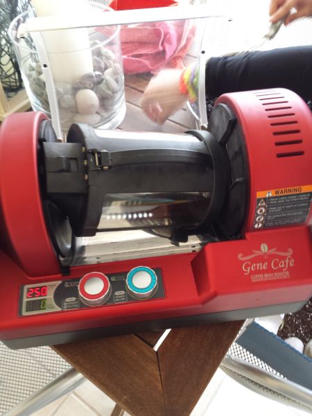

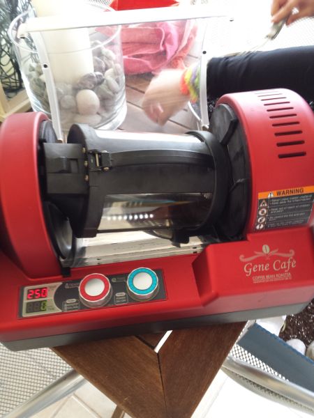

Το Gene, φαίνονται τα χέρια των παιδιών μου που κρυώνουν τον καφέ.

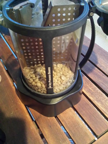

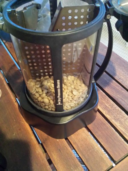

Το drum με τη βάση του. Παρατηρήστε τη διαγράμμιση που έχει αναφορικά με την ποσότητα του καφέ.

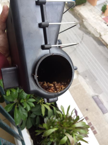

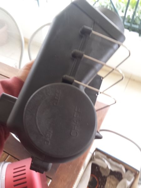

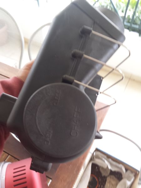

Ο Συλλέκτης του καφέ. Είναι το μεγάλο μέγεθος.

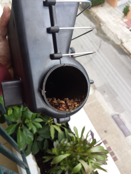

Παρατηρήστε τα chuff του καφέ που συγκεντρώνονται.

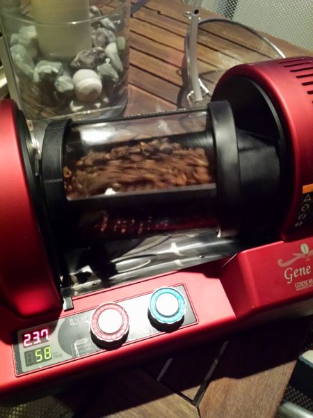

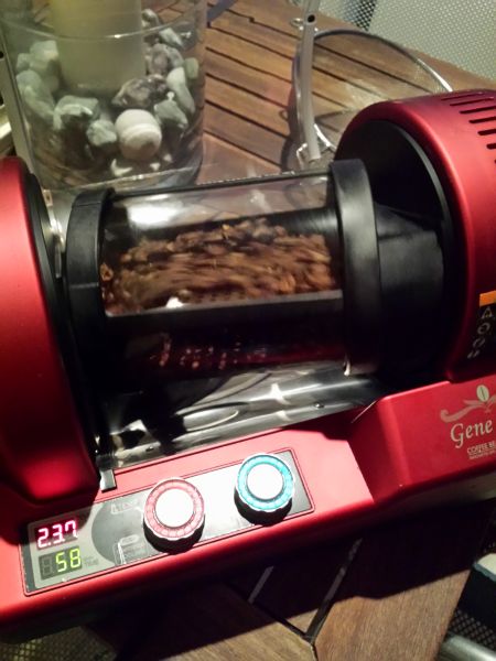

Διαδικασία Ψησίματος καφέ.

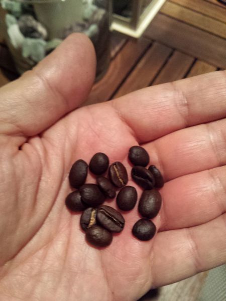

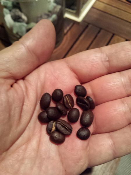

Ομοιομορφία ψησίματος καφέ.

Ο Αέρας μετά από την έξοδο από το drum κατευθύνεται στο συλλέκτη παρασύροντας και τα chuff του καφέ τα οποία παράγονται και βρίσκονται μέσα στο drum.
O Συλλέκτης εσωτερικά διαθέτει ένα κυλινδρικό μεταλλικό φίλτρο το οποίο όμως είναι για να συγκρατεί στο εσωτερικό του τα chaff διότι διαφορετικά θα έφευγαν από το πάνω μέρος του συλλέκτη. Από το πάνω μέρος του συλλέκτη βγαίνει ο καπνός και η οσμή συνεπώς, δεν νομίζω να λειτουργεί και σαν φίλτρο καπνού / οσμής.

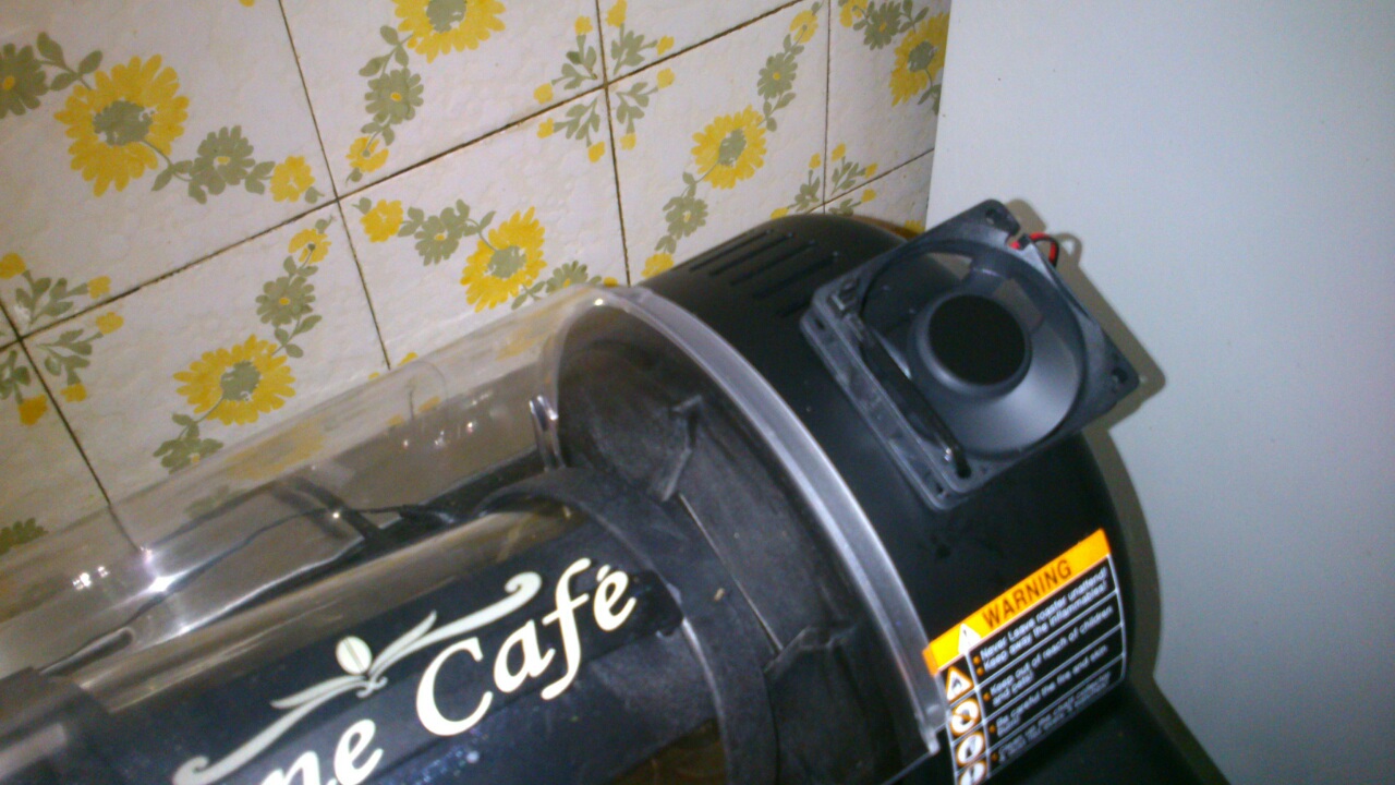

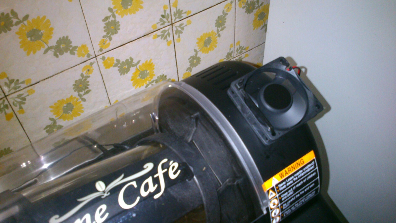

Μια αλλη λυση ομως σκεφτηκα, καπως παθητικου χαρακτηρα
Ανεμιστηρακι 60mm 12v το οποιο πεταει φρεσκο αερα μεσα και απο τις πισω γρυλιες διωχνει τον ζεστο, τροφοδοτειται δε απο εξωτερικο μετασχηματιστη
Το σημειωνω αυτο γιατι ειναι σημαντικο οτι δεν εγινε καμια μη αναστρεψιμη αλλαγη στο μηχανημα
Το αποτελεσμα ηταν περαν των προσδοκιων
Με κοκκους τοποθετημενους στο τυμπανο, στα 5' που πριν επιανε 230 βαθμους τωρα πιανει 239, και ενω πριν δεν ανεβαζε ποτε 250, τωρα τους εχει λιγο πριν το 8ο
Το κρακ τωρα ακουγεται απο μακρια ενω πριν επρεπε να κολλησουμε το αυτι διπλα απο την εξοδο του chaf colector μηπως και ακουσουμε το .....ασθενικο πρωτο κρακ
Οι χρονοι μου δε ειναι 7'30:-7'45'' για το πρωτο κρακ(πριν ηταν 8'30") και εξοδο στο 9'30"
Το τι θετικο εχει το παραπανω για το τελικο αποτελεσμα στο φλιτζανι θα το αναλυσω σε αλλο θρεντ, ενα αλλο σημαντικο ομως ειναι οτι το θερμαντικο στοιχειο δεν υπερθερμαινεται ποτε με αποτελεσμα ισως την αυξημενη μακροζωια του
Αυτο για το 220v, για το 230v φανταζομαι θα ειναι ακομα πιο πολυ

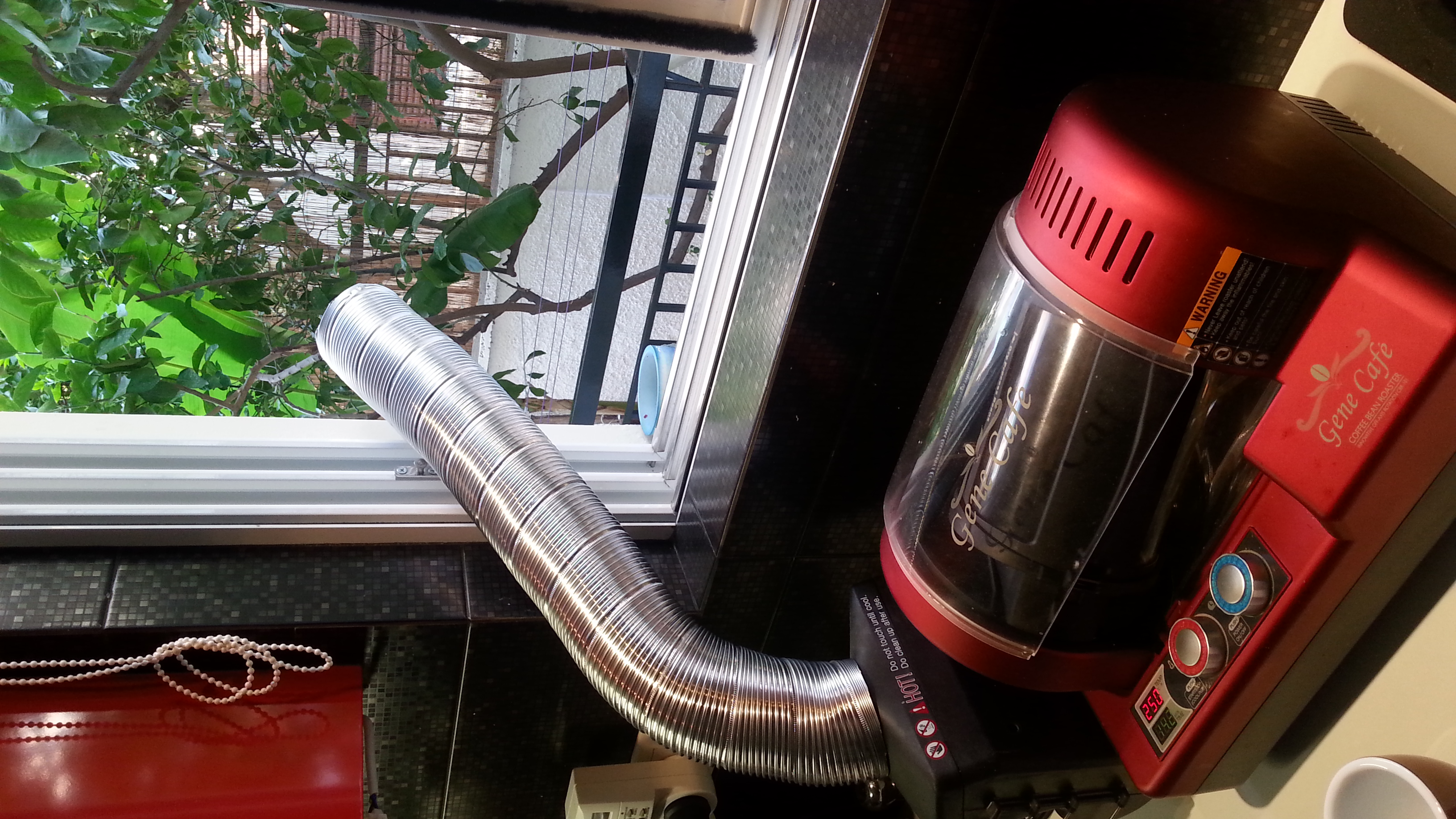

Re: Gene Cafe Roaster
Μη αναγνωσμένη δημοσίευσηαπό ArroW » 10 Αύγ. 2014, 18:40
Νεο συστημα εξαγωγης gene.... :Yeah:
Μη αναγνωσμένη δημοσίευσηαπό woodsman43 » 11 Αύγ. 2014, 19:25
Η γειτονια τι λεει για το νεο συστημα εξαγωγης; :lol:
Απλο οικονομικο αλλα για να λεμε και του στραβου το δικιο...θα μπορουσες και καλυτερα.Κατι πιο μονιμο...με χρηση της καμιναδας του αποροφητηρα ισως ;)
Κατι μου λεει οτι βαζεις ιδεες-φυτιλιες στον after :lol:
Δημοσιεύσεις: 2198
Μη αναγνωσμένη δημοσίευσηαπό ArroW » 11 Αύγ. 2014, 19:46

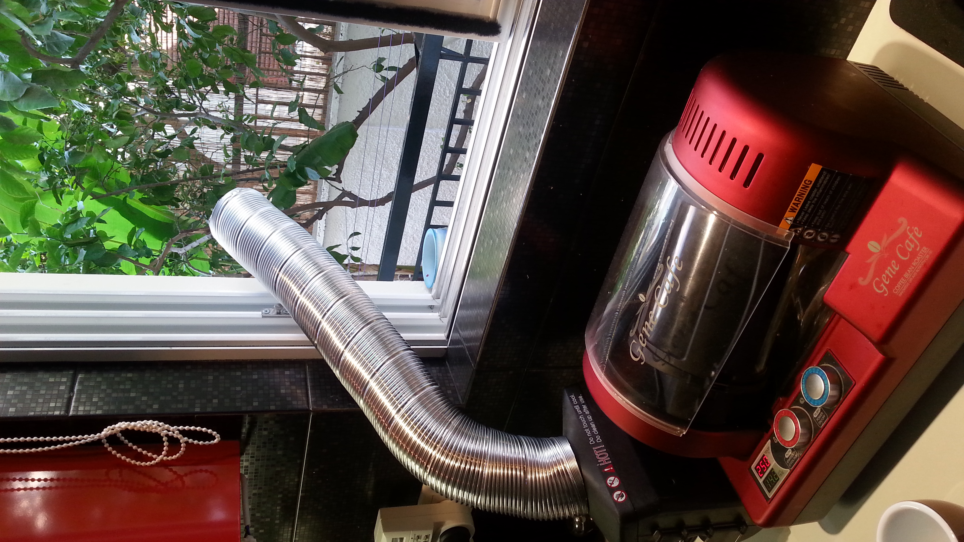

Ο απορροφητηρας ηταν η μεχρι τωρα λυση μου...αλλα μαυριζε προτιμαω να ακουω τη γειτονια παρα την :waf: ..
Οχι περα απο τη πλακα η gene καπνο δε βγαζει , και μπορω να σου πω οτι δεν εχω κανενα προβλημα οσο καιρο ψηνω ετσι..
