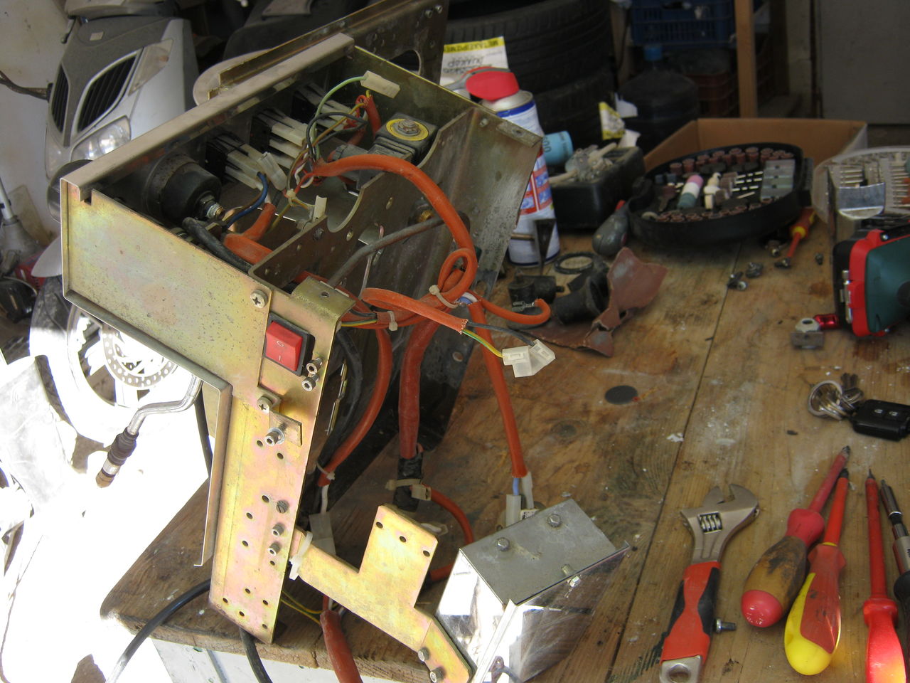

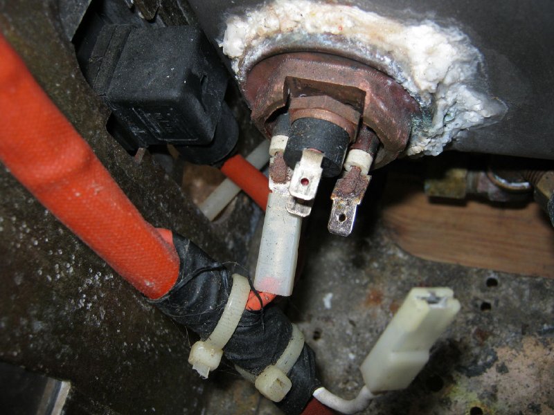

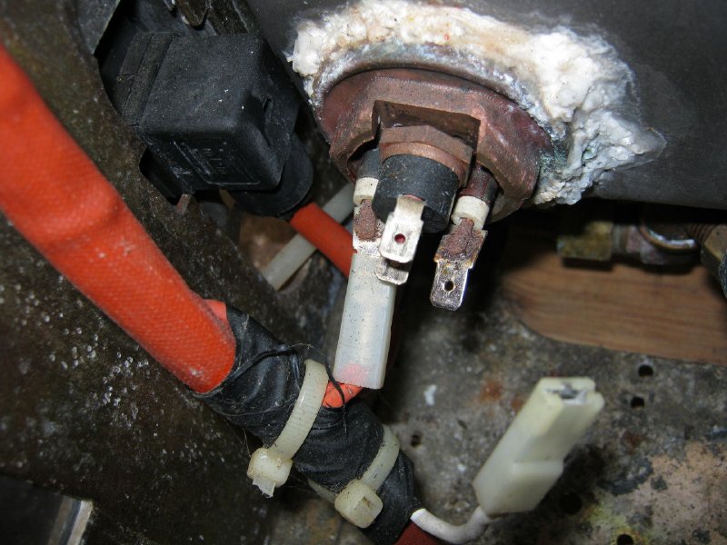

Φωτογραφίες πριν την λύσω δεν έχω, παρα μια κοντα στην αντίσταση που φαινεται και η κατασταση του σωματος της:

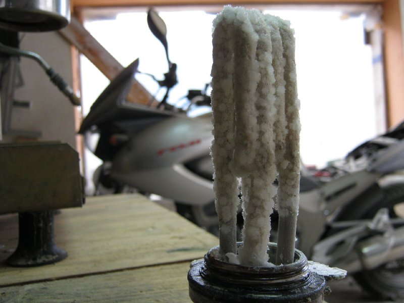

και η κατάσταση της αντίστασης:

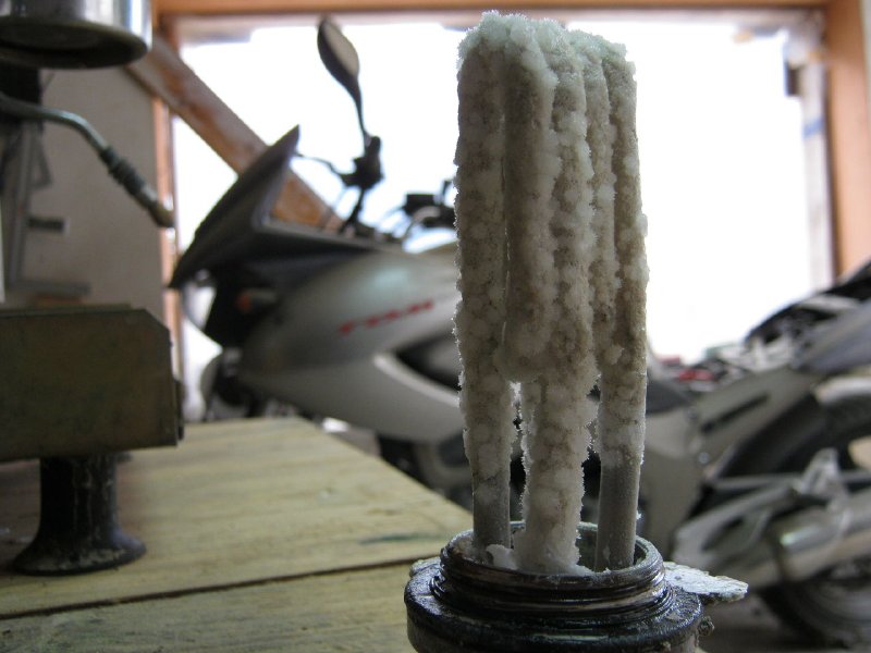

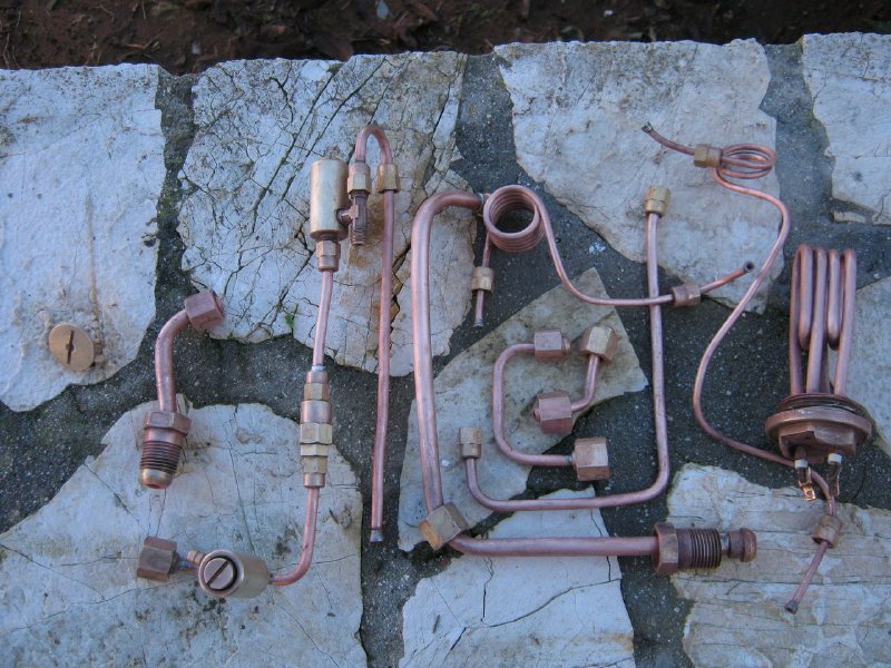

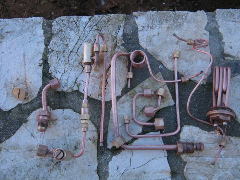

που μαζί με τα υπόλοιπα κλαπατσιμπαλα εγινε έτσι :

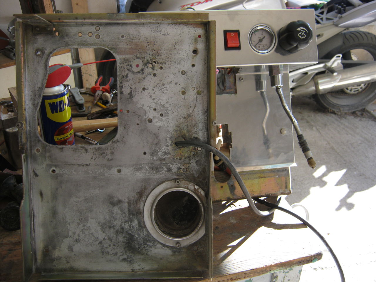

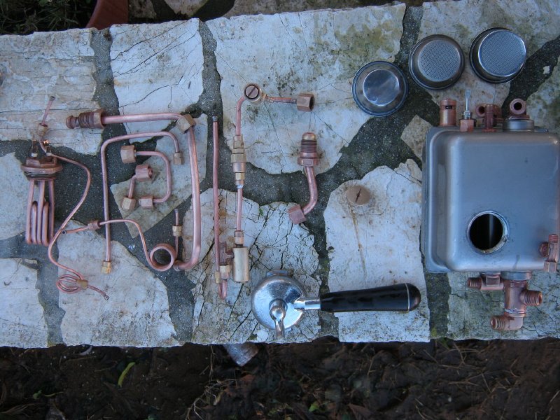

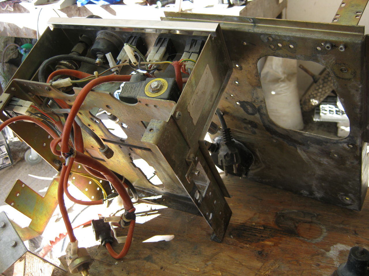

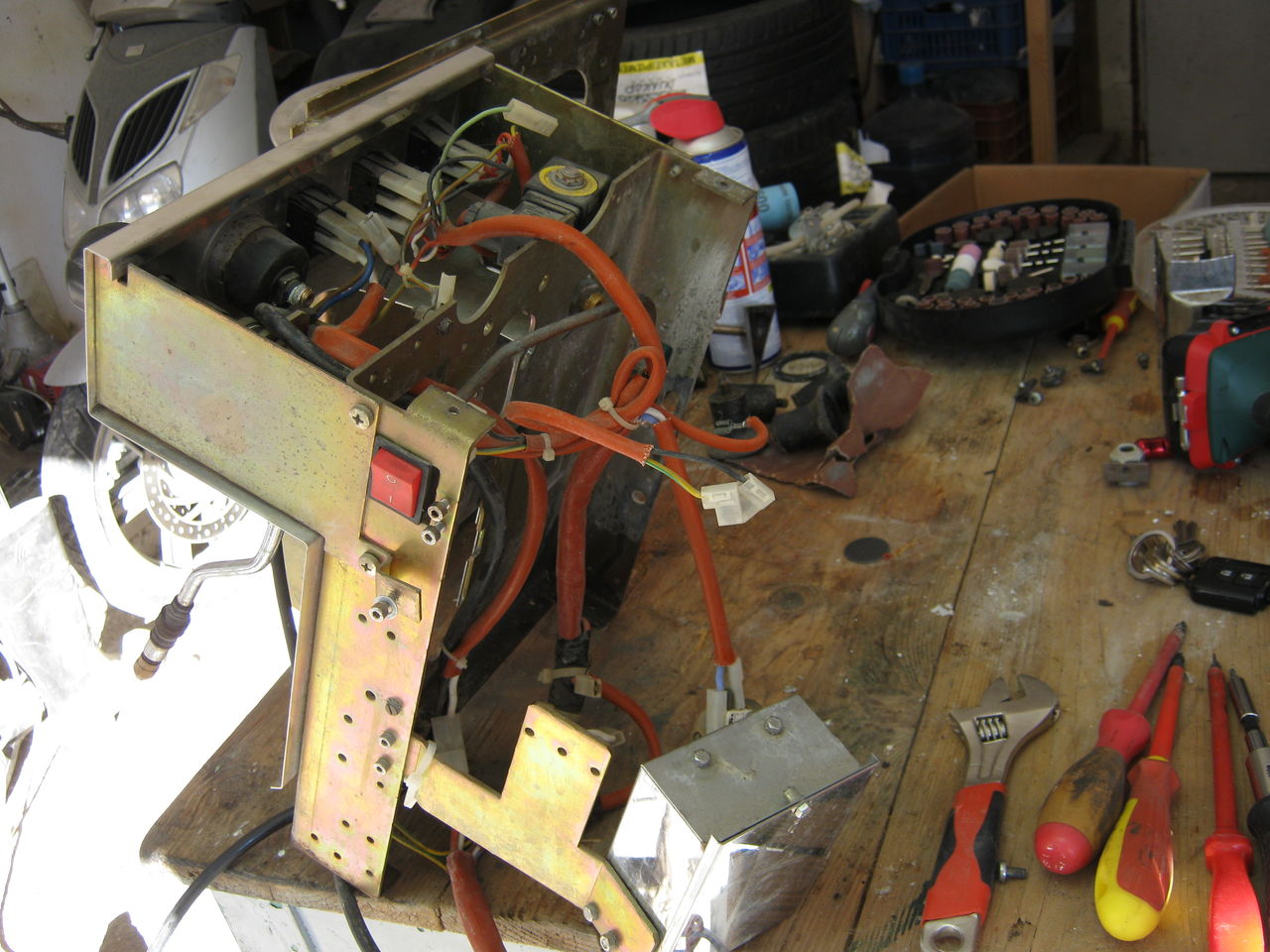

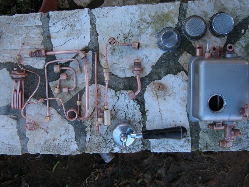

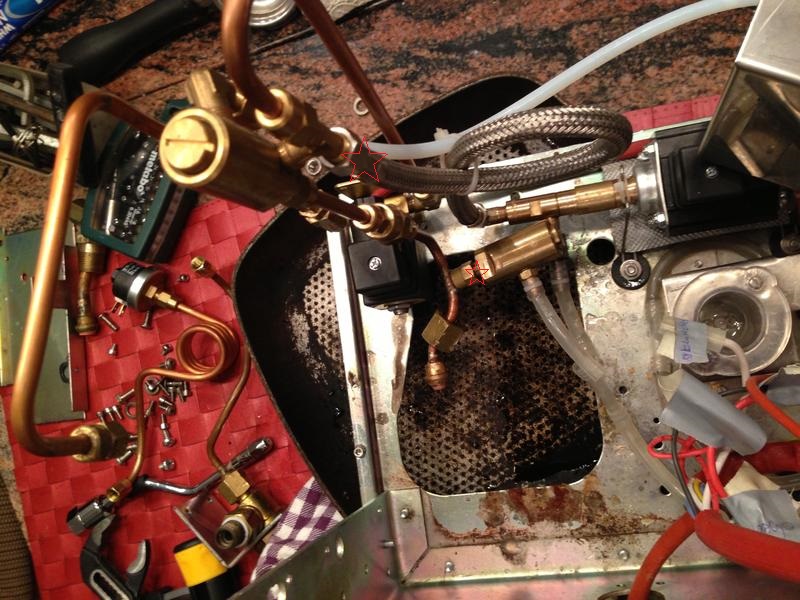

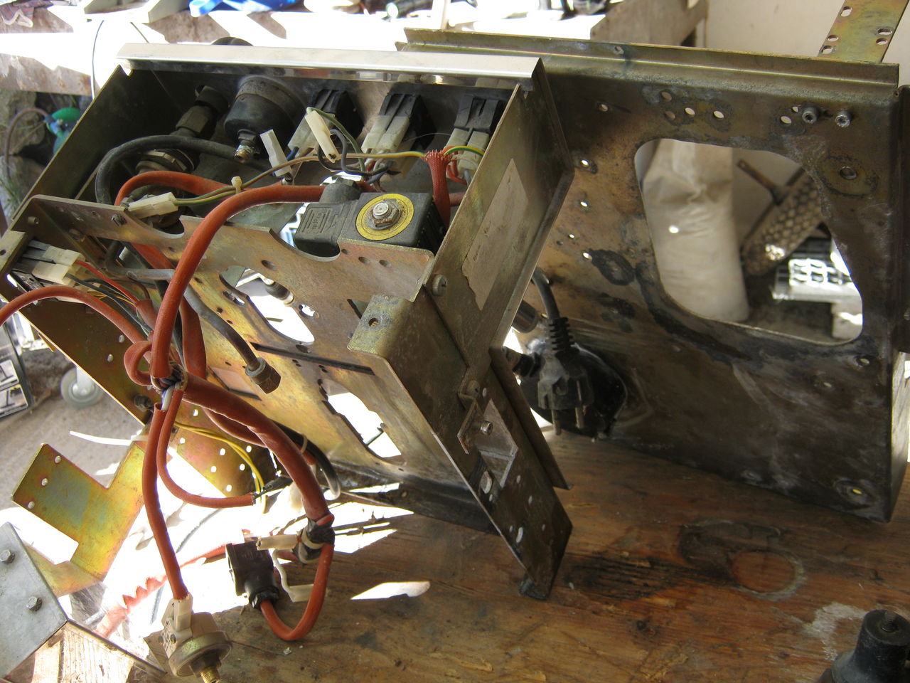

Το μηχανάκι τωρα ειναι σε αυτη την κατασταση λυμενο:

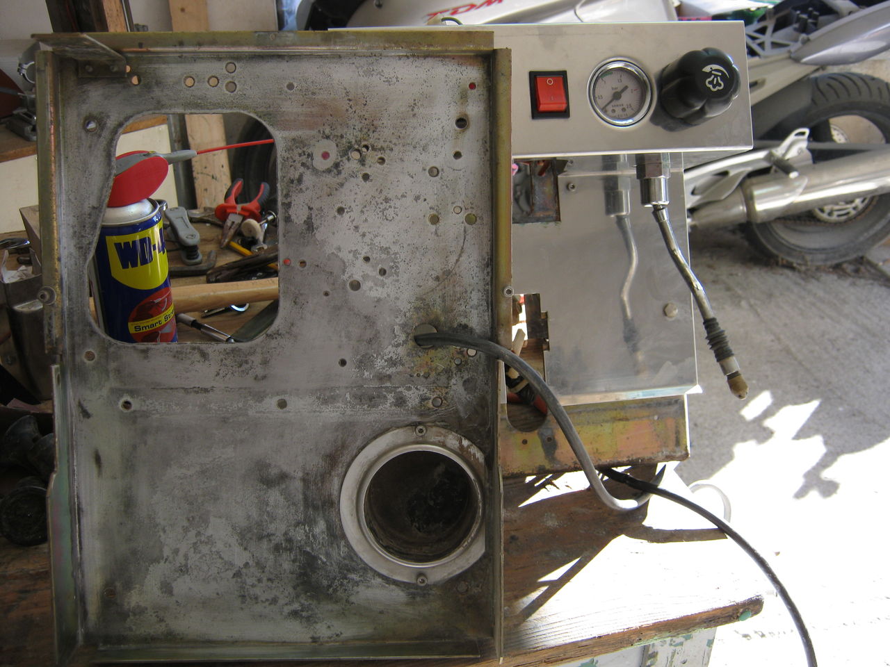

Το θέμα ειναι ότι αφου εφτασα σε αυτο το σημείο, σκεφτομαι να βάψω το σασί. θα του περάσω ενα ασταρι, αλλά μετα θελω ενα ανοιχτό χρωμα για να βλέπω τι γινεται.
Υπόψιν ότι δεν έχω ιδέα από αυτα τα πράματα και δεν εχω καμια διαθεση να μάθω κατι περισσότερο από το μηχανάκι μου.
Μάλλον θα του βάλω και ένα μανόμετρο για την πίεση του γκρούπ, αν και μάλλον ειναι πλεονασμος αφου έχω το High Definition εργαλείο Μανόμετρο κούπας.
Αν υπάρχει κάποια προταση, η υπόδειξη, για το βάψιμο η κάτι που θα πρέπει να αλλαχθεί προληπτικά, ας το πει τωρα διαφορετικα ας σωπάσει για πάντα.

Για μενα παλι πιο πολυ μετραει ο καθαρισμος που εκανες παρα το βαψιμο του σασι.Ετσι κι αλλιως σε οικιακη χρηση οι γαλβανισμενες λαμαρινες που εχει η μηχανη δεν σκουριαζουν και τοσο ευκολα.Αν ομως για λογους μερακληδικης δουλειας θελεις ντε και καλα να την βαψεις τοτε θα σου προτεινα να πας τα κομματια σε καποιον ειδικο για ηλεκτροστατικη βαφη στο χρωμα της αρεσκειας σου. :headbang3:
Οσο για το μανομετρο στο προτεινω με χιλια.Η παρακολουθηση της πιεσης in action θα σου φανει πολυ χρησιμη στο μελλον.
Επειδη διαβαζω κατι βλακειες στο ελληνικο διαδικτυο τωρα τελευταια για απολυτη σταθεροτητα της πιεσης των περιστροφικων αντλιων ειτε με τυφλο ειτε σε εκχυλιση βασισμενες σε υποκειμενικες οικιακες δοκιμες και διαδικτυακες θεωρητικες ερευνες οι οποιες ειναι τελειως ανυποστατες ανακριβεις και φορτωμενες με ειλικρινη αγνοια σε διαβεβαιωνω οτι ενα μανομετρο θα σε βοηθησει να παρακολουθεις απο τις διακυμανσεις του δικτυου υδρευσης μεχρι τις διακυμανσεις της πιεσης εκχυλισης λογω μικρης η μεγαλης υδραυλικης αντιστασης του πακ σου η αλλαγη της πιεσης του δικτυου.Εδω ενας μειωτηρας πιεσης θα βοηθουσε καπως τα πραγματα.
Καλα το πας οπως βλεπω μπραβο σου.Γυρω απο την αντισταση υπηρχε παρατεταμενη διαρροη οπως βλεπω και θα πρεπει εκει να δωσεις λιγη βαση με καινουργια φλαντζα οπωσδηποτε.Αποψη μου και επειδη ειναι δικια σου η μηχανη να ανοιξεις και να καθαρισεις η και να αλλαξεις τα λαστιχακια στις βαλβιδες υπερπιεσης(opv) και αντεπιστροφης.
Με καινουργια βαλβιδα αναπνοης,ασφαλιστικο,πρεσσοστατη και κεφαλη αντλιας θα εισαι τζετ.Τζαμπα πραμα.100 με 130 ευρω το πολυ :lol:

Το πρόβλημα που ειδα να παραμένει ειναι ότι παρα το μπανιο δυο φορές σε οξύ, μεσα στο μποιλεράκι υπάρχουν σπυρια αλάτων κολλημένα ( περίπου 10-12 από οσο μπορώ να υπολογίσω) σε μέγεθος χοντρου αλατιου, να του ξαναβάλω διάλυμα εκει μεσα και να το αφήσω κάμποσες ώρες, η να του ρίξω περισσότερο οξύ στο διάλυμα;; η σκέτο οξύ; οχι ε;

Τωρα για τα αλατι που λες δυστηχως δεν ειναι αλατι και δεν θα του κανει τιποτα το οξυ και πεντε μερες να το αφησεις μεσα.Μαλλον το μποιλερ θα λιωσει πρωτο :lol:
Πρεπει να το ξυσεις με κανα κατσαβιδι να σπασει το κελυφος του και να μεινει μονο στην επιφανεια του μποιλερ και τοτε θα το βαλεις στο οξυ με το θεο βοηθο :lol:

Έδεσσα λοιπόν το σασί και τα κανούλια όπως ήταν και σκεφτηκα να κάνω και την εγκατασταση για το μανόμετρο της αντλίας.

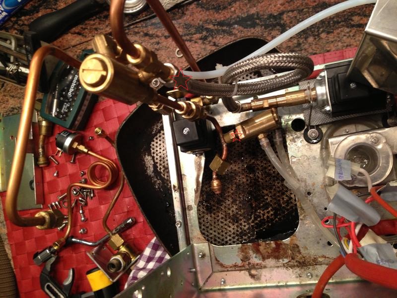

Στη φωτο (δεν ειναι η δική μου αυτη) εκει που ειναι τα αστεράκια σε ένα από τα δύο, σκέφτομαι να τοποθετήσω ενα ταφ και με ενα τριχοειδή να συνδεθεί το μανόμετρο.
(δεν βρηκα τρόπο να ανεβάσω εδω φωτο)
Το πρόβλημα ειναι ότι δεν βρήκα τίποτα απο αυτα να αγοράσω σήμερα. Εκτος αυτού, δεν μπορω να εντοπίσω ταφ 1/8 με θηλυκή υποδοχή και τίποτα που να εχει δυο θηλυκές υποδοχές (μουφα,βανα,γωνία). Αν δεν βρω, θα πρέπει να γινει με αρσενικο ταφ και χαλκοσωλήνα με ρακόρ, η να κολήσω πάνω σε ένα υπάρχων χαλκοσωλήνα μια υποδοχή για το μανόμετρο, οπότε πάει μακρια η βαλίτσα. Λύση θα βρεθει βέβαια, αλλά δεν θα αφήσω το μηχανάκι λυμένο ουτε μια μέρα ακόμα. Για τωρα έχω το μανόμετρο κούπας και θα δω τι γινεται με αυτο. Από εσάς που έχετε μαυρη ζώνη θα ήθελα κάποια πρόταση σε ποιο σημειο από τα δυο που εχω τα αστεράκια, να βάλω το ταφ, η αν πρέπει να μπει αλλού. Επίσης αν πειράζει να βάλω αλλο ταφ εκτος από χαλκό.
