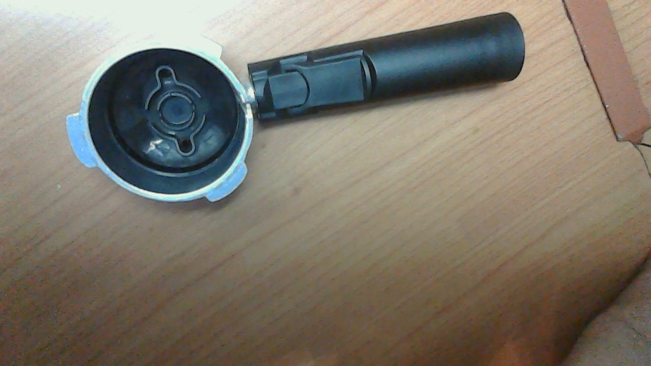

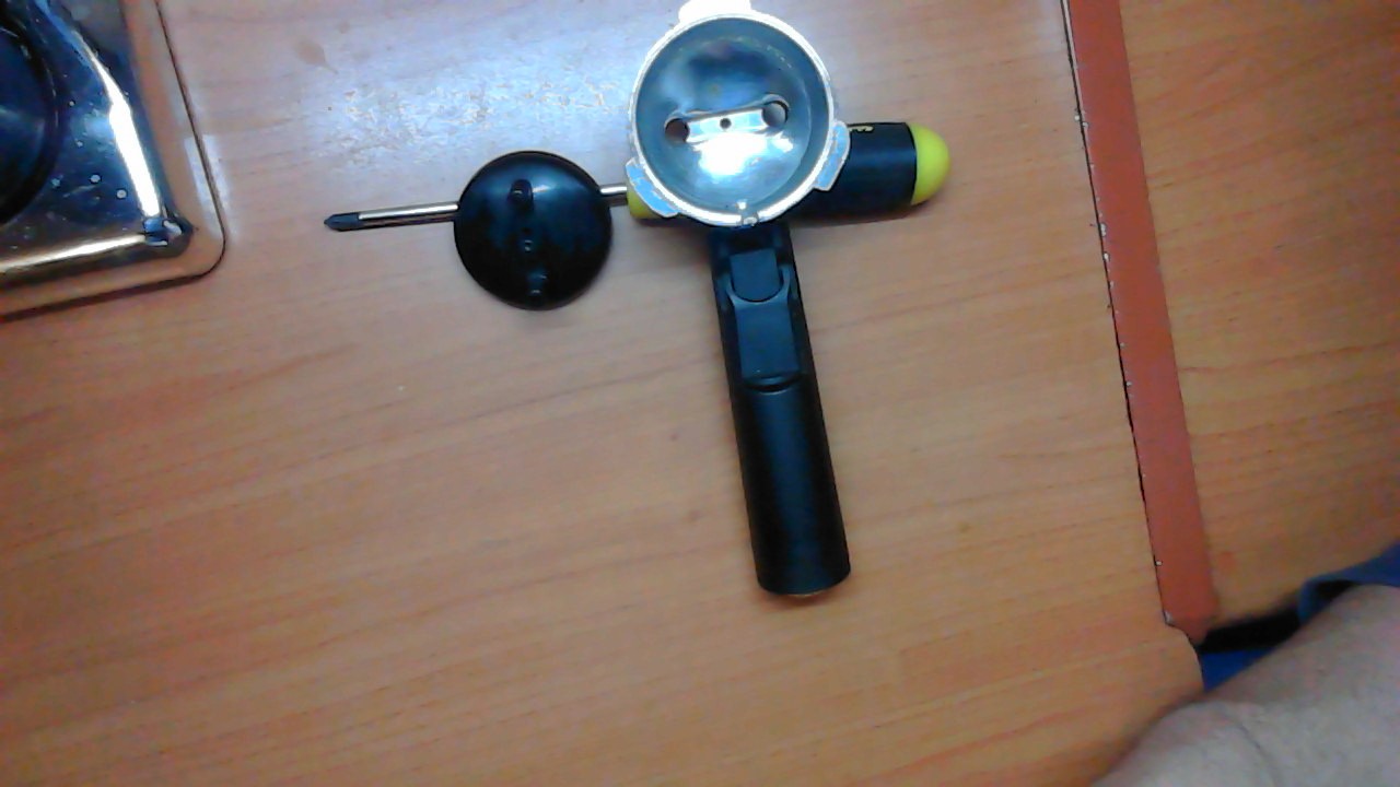

Googli για να σε βοηθησω οσο μπορω,να οι φωτο που ζητησες :) woodsman εχω δει στο youtube ενα βιντεο που ενας τυπος αποσυναρμολογει το portafilter της philips saeco..γι'αυτο ελεγα μηπως το κανω κι εγω στη δικια μου μπας και βελτιωθει λιγο η ποιοτητα :tooth: οσο για το μυλο που λες και την καλη εσπρεσιερα το ξερω πως ειναι απαραιτητα απλα για την ωρα λογω οικονομικων θα βολευτω με τη μηχανη που εχω μεχρι να βρω λεφτα να παρω μια gaggia! :Yeah: καφε παιρνω απο το taf και μου τον κοβουν επιτοπου οποτε πιστευω πως δεν ειμαι τοσο χαλια χωρις μυλο για την ωρα :)

Φιλε Αντωνη αυτα που μας δειχνεις δεν κανουν non-pressurized την μηχανη σου.Το πλαστικο ειναι κυματοδηγος για να οδηγει τον καφε που βγαινει απο το φιλτρο-καλαθακι (οπως να ναι και οπου ναναι) προς την τρυπα εξοδου του πορταφιλτερ.
Αυτο εχει νοημα να το αφαιρεσεις μονο οταν θα εχεις αλλαξει καλαθακι σε non-presurized.Ειδαλως μονο κακο θα κανεις.
Νομιζα οτι στο εξηγησα σαφεστατα πιο πανω οτι πρεπει να δεις το καλαθακι σου εαν εχει διπλο πατο.Καλαθακι πρεπει να αλλαξεις με καποιο ελευθερο.Τωρα το που θα το βρεις αυτο ειναι μια αλλη ιστορια που θελει προφανως λιγο googlαρισμα πραγμα που εγω προσωπικα βααααριεεεεμαιαιαι να το κανω :lol: :lol:
Ας ψαξει εδω μεσα και κανενας αλλος σαρδαναμπαλος τεμπελης ,που να το εχει το γκουγκλαρισμα, να σου δωσει κανενα λινκ :lol:
Μετα ομως, εφοσον εχεις κανει την μετατροπη ,θα εχεις δυσκολια ευρεσης της σωστης αλεσης με προαλεσμενους καφεδες κι ας ειναι και απο το ταφ και απο το μαφ και απο οπου θελεις.Η αγορα ενος εστω χειροκινητου porlex θα ειναι απαραιτητη επειτα.
