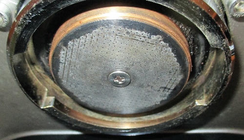

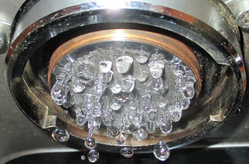

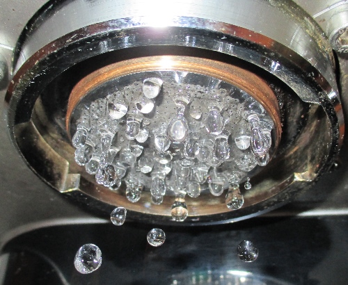

Όπως βλέπεται στις φωτογραφίες η κατανομή του νερού είναι άψογη, ακόμα και με την "μαμά" σίτα. Μόλις λοιπόν μου απομείνουν μερικά αργύρια στην άκρη, θα αγοράσω και την Ims Competition σίτα :Yeah:

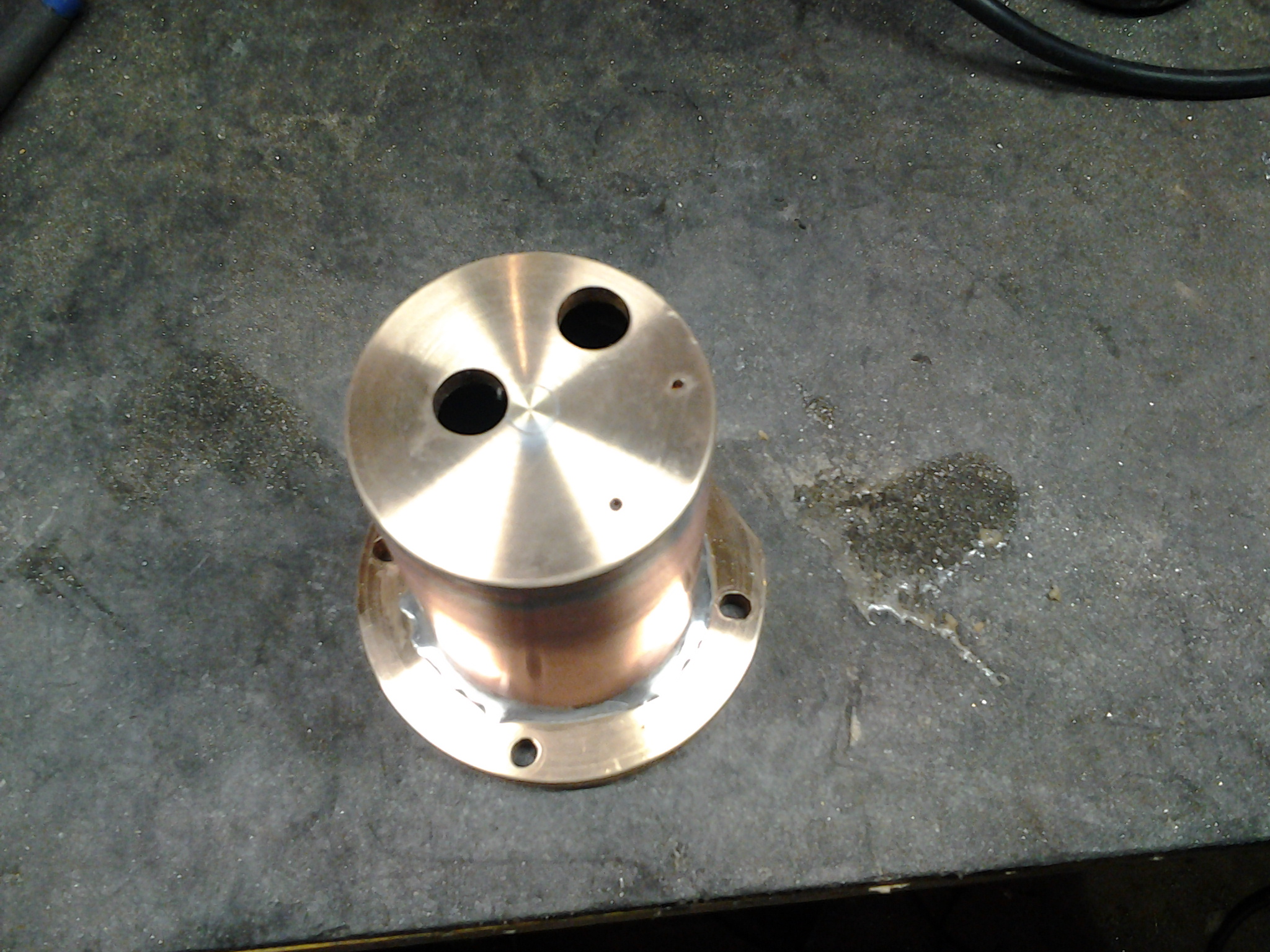

Υ.Γ.Η φωτο που εχει ανεβασει ο Νικος ειναι του πρωτου διασκορπιστη μετα απο προτροπη δικη μου.Δεν ειχε αλλη το παλληκαρι.Με την πρωτη ευκαιρια θα ανεβασω εδω την φωτο του καινουργιου.

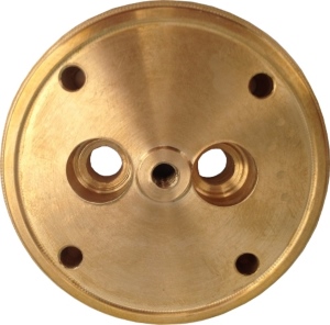

Και εκει που ειπα να "θαψω" την classic :priest: τωρα πρεπει να την "αναστησω" :priest: ....γ^*@τω περασε και το Πασχα..η καταλληλη περιοδος για τετοιες δουλειες....Και μια ερωτηση να καμω ο καημενος..στην φωτο οι δυο τρυπες ειναι αυτες που στηριζουν με allen-οβιδες τον διανομεα στο group και η μεσαια τρυπα με θηλυκο πασσο υπαρχει για να στηριχτει η μαμα σιτα με την δικια της σταυρωτη βιδα??Στην περιπτωση που θελω να βαλω την ims ,απλως σφηνωνει στον διανομεα(οπως και στην vbm)???...Υ.Γ. εχω λυσει παλιοτερα το group της classic και εχω δει τα σημεια στηριξης στα οποια αναφερομαι...
Re: Gaggia Brass Shower Holder- Διανομέας
Μη αναγνωσμένη δημοσίευσηαπό woodsman43 » 24 Απρ. 2014, 16:32
Nαι σωστα οι δυο τρυπες ειναι για τις αλενοβιδες και η μεσαια για την μαμα αλλα και την ims σιτα η οποια πιανει με τον ιδιο τροπο στον διανομεα.Η ims εχει χειλια και αγκαλιαζει τον διανομεα εξωτερικα και τα χειλια μπαινουν σε εξωτερικη πατουρα ενω η μαμα παταει πανω στην περιφερεια αυτης της πατουρας χωρις να θυληκωνει μεσα της οπως κανει στον αλουμινενιο διασκορπιστη.Κρισιμη ηταν η αποσταση της εσωτερικης επιφανειας της σιτας απο τον διασκορπιστη προκειμενου να γινεται διανομη του νερου σωστα και στις δυο σιτες.
Αλλα εσενα τι σε νοιαζουν αυτα φιλε Στελιο;Εσυ τωρα εισαι νυμφευμενος με διπατο μωρο νεας αντυριπαντικης τεχνολογιας με ολα τα comfor.Γιατι πισωγυρνας στα παλια;Aυτο ευκολα μπορει να παρεξηγηθει απο μερικους μερικους οπως εγω :lol:
