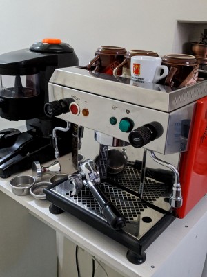

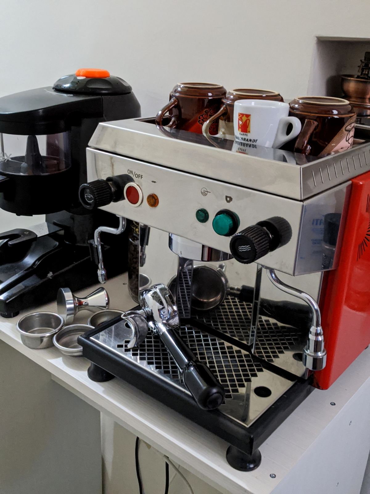

Από το ίδιο άτομο που μ πούλησε τον μύλο, πήρα και την εσπρεσιέρα του (μεγάλη αναβάθμιση από pressurized μηχανές που ήμουνα πριν), και ξεκίνησα να παίζω με θερμοκρασίες, χρόνο, τα πάντα και το λατρεύω. Το μόνο μειονέκτημα είναι το μακρύ cooling flush, αλλά εντάξει το συνηθίζω. Επίσης να προσθέσω ότι την πήρα για €200 μαζί με αυτά τα baskets στην εικόνα, δύο Portafilter το ένα bottomless, και ένα tamper.

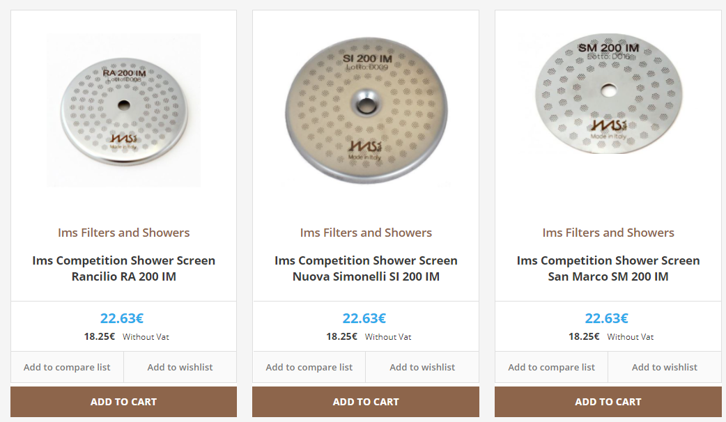

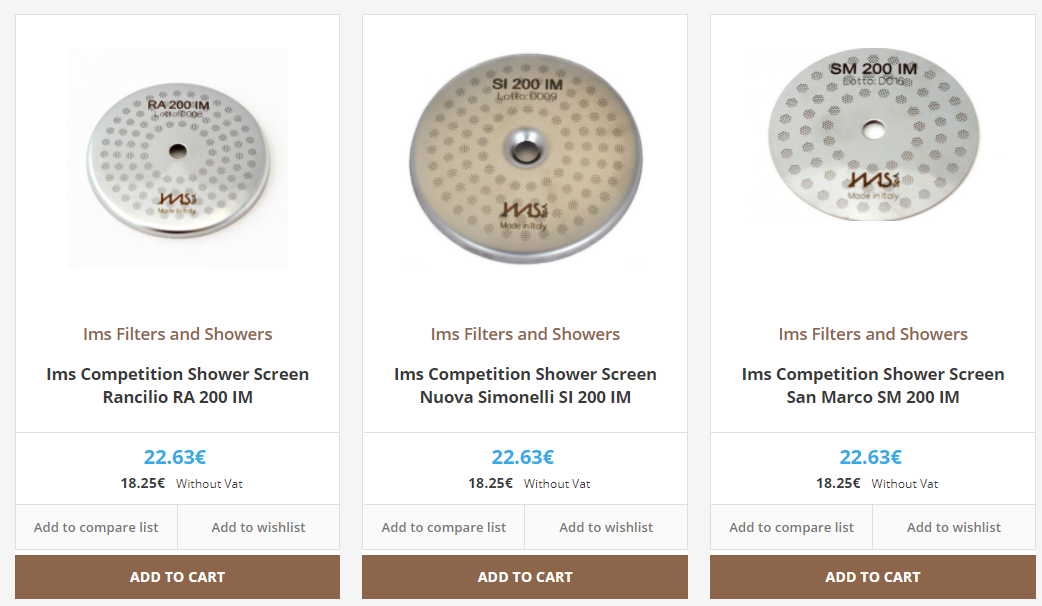

Τώρα για την μηχανή, την έχω καθαρίσει αρκετά και descale, και το μόνο π πρέπει να αλλαχτεί είναι το shower screen, και μάλιστα θέλω να δοκιμάσω αυτά τα nano technology/competition screens, αλλά δεν ξέρω ποιο να πιάσω. Αποτι βρήκα, ένα όχι oem ανταλλακτικό shower screen είναι 58mm, και αυτά π βλέπω στην εικόνα είναι 56mm και 55.4mm και δεν ξέρω αν θα κάνουν. Ρωτάω αν έχει κανείς αυτή την μηχανή ή γενικά ξέρει.

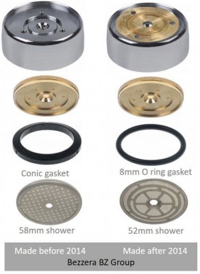

Στη φωτο που σου βαζω φαινεται ποια σιτα φοραει η δικια σου και μπορεις ευκολα να διαπιστωσεις ποια θα παρεις.
Κατα πασα πιθανοτητα ειναι συμβατη-ιδια με της rancilio η οποια ειναι 58μ.μ. οποτε το μονο που μενει ειναι να το επιβεβεβαιωσεις κι εσυ οπτικα.

Ευχαριστώ για την απάντηση, αλλά είχα ξανα δεί αυτή την εικόνα και ξέρω πως είναι 58mm, αλλά δεν έχει καμία σίτα που είναι ακριβώς 58mm ούτε αυτή που έχω τώρα αλλά δεν μπορώ να καταλάβω ακριβώς την διάμετρο(μόνο μέτρο έχω στο διαμέρισμα), και αυτή είναι η ερώτηση μου αν ξέρει κανείς.

Μην κολλας στην διαμετρο.Δεν ειναι πιστονι για να εχει τετοια ακριβεια.Ουτε εχει ιδιαιτερη σημασια αυτο.Τη φωτο στην εβαλα για να δεις ποιο γκρουπ εχεις και να παρεις την αναλογη σιτα.Δυο ειδη ειναι ολα κι ολα.Δεν ειναι δα και τοσο δυσκολο να βρεις ποια σου ταιριαζει.
Ο μονος λογος για να εχεις προβλημα θα ειναι εαν καποιος στο παρελθον εχει βαλει αλλο διασκορπιστη απο τον μαμα με αλλη σιτα.Τοτε ναι θελει προσοχη και ειναι δυσκολο να σου απαντησουμε απο εδω ποια θα ταιραζει.
