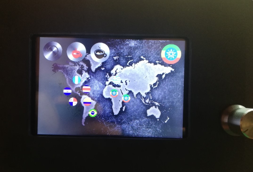

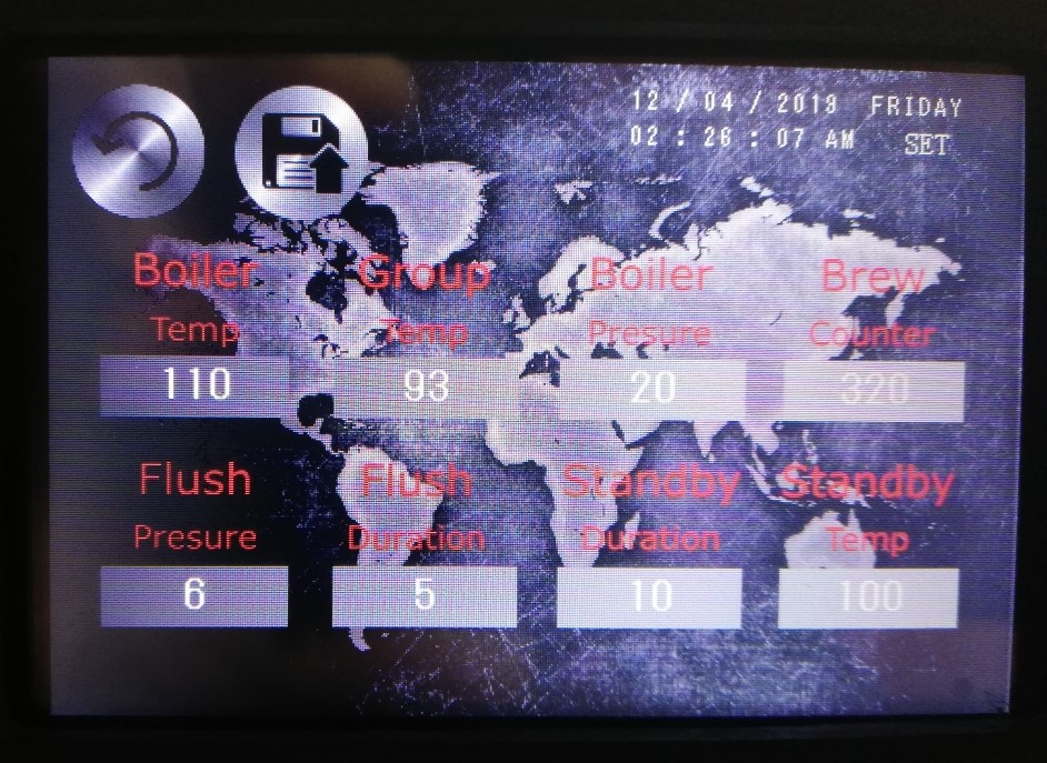

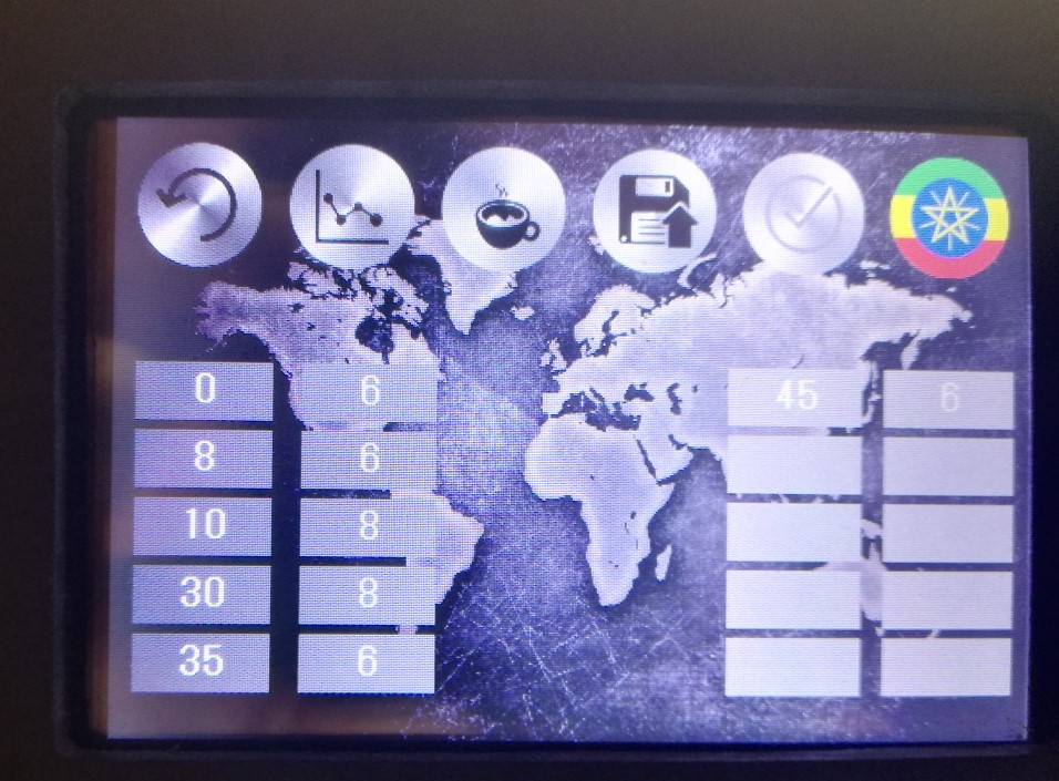

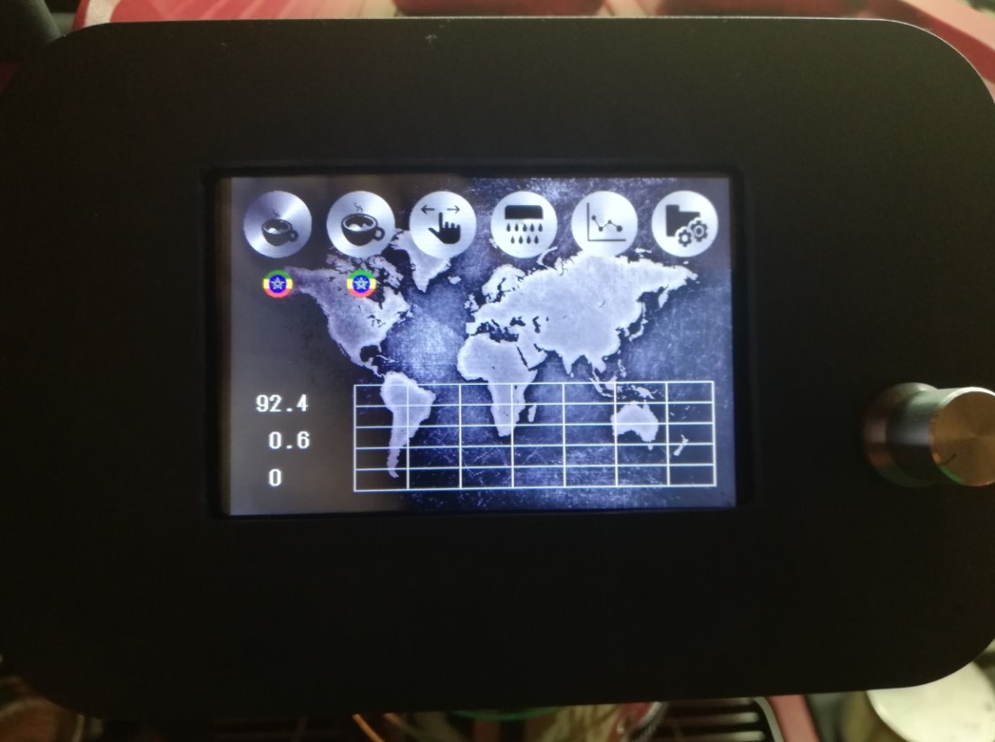

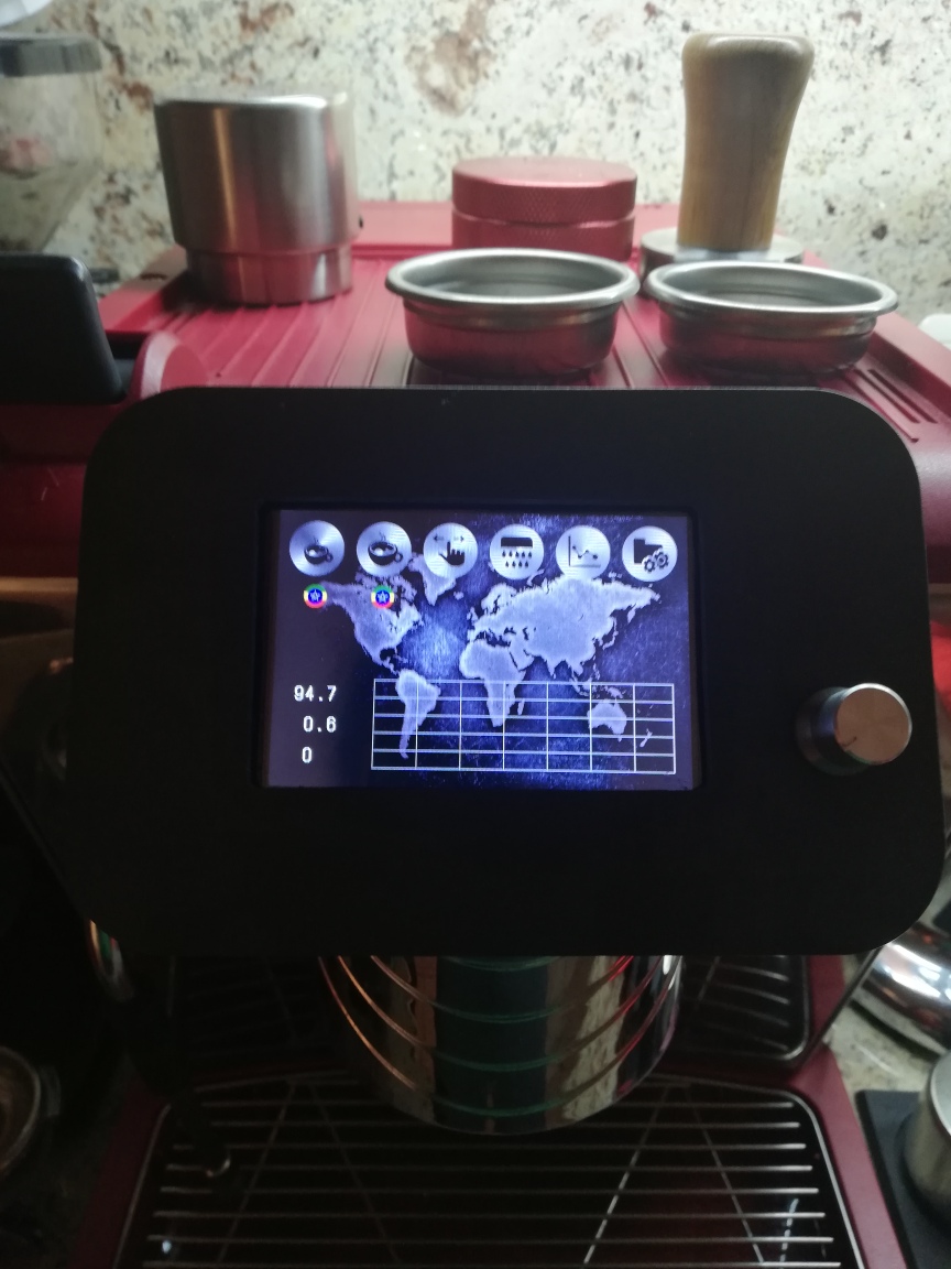

Καλησπέρα σας,
Είμαι νέο μέλος και ήρθε ο καιρός να μοιραστώ μαζί σας το project που έτρεχα το τελευταίο καιρό μετά κόπων και βασάνων και επιτέλους ολοκληρώθηκε. Πρόκειται για την κατασκευή ενός ΚΙΤ με HMI (Human Machine Interface ή αλλιώς GUI) που εξασφαλίζει pressure profiling σε μία μηχανή espresso. Το συγκεκριμένο σύστημα έχει αναπτυχθεί εξαρχής ώστε να μπορεί να προσαρμοστεί σε οποιαδήποτε μηχανή, παρόλο που εγώ το εφάρμοσα στην δική μου που είχα διαθέσιμη την Oscar2. Επίσης το GUI που απεικονίζεται στις φωτογραφίες που επισυνάπτω είναι καθαρά δική μου έμπνευσης και αισθητικής. Υποστηρίζει την αποθήκευση μέχρι 20 profiles, τα οποία επιλέγονται μέσω μίας σελίδας όπου ο χρήστης μπορεί να επιλέξει από την υδρόγειο την σημαία προέλευσης του καφέ και στη συνέχεια να μεταβάλλει, να αποθηκεύσει και να επιλέξει το επιθυμητό profile. Ανταποκρίνεται σε όλα τα επίπεδα κοπής καφέ, γιατί ο αλγόριθμος εξετάζει τα δεδομένα και ανάλογα την περίπτωση κοπής αναπροσαρμόζει την λειτουργία της αντλίας κατάλληλα. Τέλος, ένα μεγάλο ευχαριστώ στο φιλαράκι μου τον Δημήτρη για την προσφορά του, που ήταν συνοδοιπόρος μου σε αυτό το project και ο οποίος το χαιρόταν ανιδιοτελώς.
