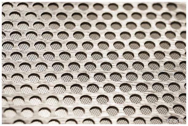

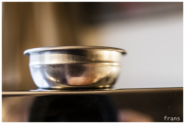

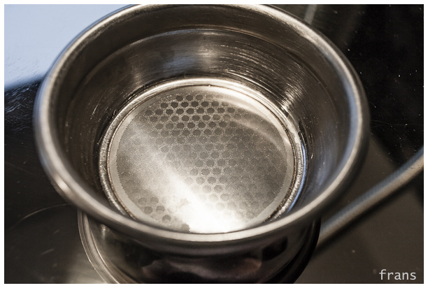

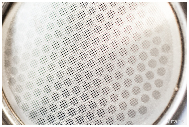

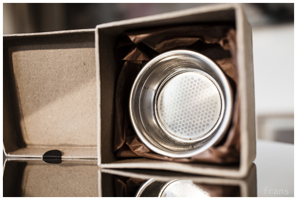

Eιναι τωρα κανενας μηνας περιπου που χρησιμοποπιω το εν λογω καλαθακι.Σας δειχνω μερικες φωτο απο google για να το βλεπετε πως ειναι.
To καλαθακι αυτο εχει μια μεμβρανη στο εσωτερικο μερος του πατου του microsieve οπως την ονομαζει η reneka ,η οποια ειναι παρομοια φιλοσοφια με την ims μεμβρανη.Η μεμβρανη μπηκε στο εσωτερικο του καλαθιου με τον πατο απο κατω της (ο οποιος εχει πολυ μεγαλες τρυπες) για να αντεχει στις μεγαλες πιεσεις του πακ.Ενισχυτικος αντοχης λοιπον ο πατος.
