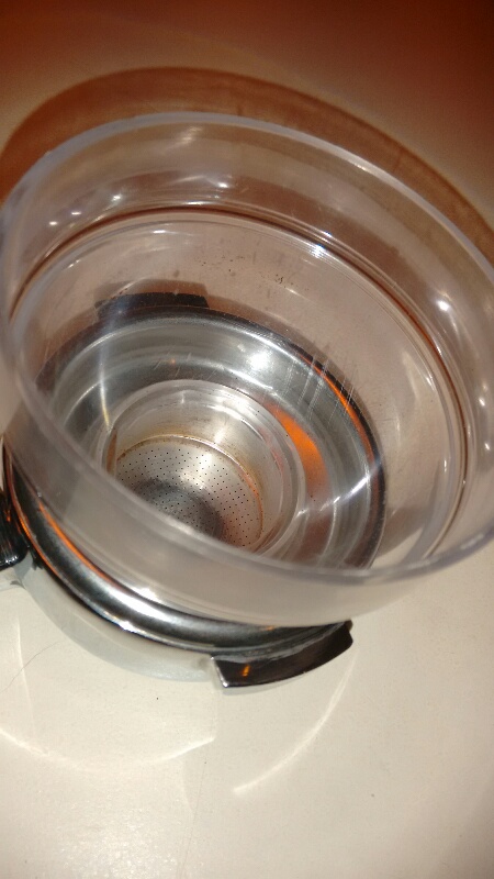

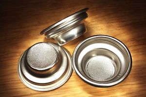

H κατασκευη του ειναι basket in basket, δηλαδη δεν εχουμε ενα καλαθι τυπου κονου , αλλα ενα κανονικο μικρο καλαθακι με ΚΑΘΕΤΑ τοιχωματα, μεσα σε ενα μεγαλυτερο
Η σχεδιαση αυτη εχει ενα καλο και ενα κακο
Το καλο ειναι οτι η συμπεριφορα του ειναι ακριβως ιδια με ενος διπλου, απλως ειναι μικροτερο σε κλιμακα
Καταφερα να παρω 2 εκχυλισεις των 20ml που γευστικα ηταν ομοιες με τις αντιστοιχες των 40ml απο το διπλο καλαθακι που χρησιμοποιω, Ή πολυ κοντα σε αυτες, σε καθε περιπτωση με αφησαν 100% ικανοποιημενο
Το κακο ειναι οτι χρειαζεται tamper 41mm για το τελειο πατημα, γιατι ακομα και με 9gr(που συνισταται απο τους χρηστες του) το πακ ειναι μεσα στο μικρο μερος του καλαθιου
Μεχρι να βρω ή να κατασκευασω tamper 41mm, εκανα πατημα με ενα καπακι που βρηκα στις ιδιες διαστασεις
Επισης καταφερα να εχω καλη εκχυλιση βαζοντας 12gr και πατοντας με ενα 58mm tamper, αλλα ετσι χανουμε τηνν ουσια, δηλαδη να εχουμε καλη εκχυλιση με τα μισα γραμμαρια που βαζουμε σε ενα διπλο κλειστρο

Τέλος, αν μάθεις με μονό καλαθάκι κάνεις παπάδες με ότι καλαθάκι και αν επιλέξεις. Τα παρακάτω είναι 2 διαφορετικά καλαθάκια της IMS (ας βγούμε και λίγο off topic αφού αναφερόμαστε σε μονά καλαθάκια).
http://www.bellabarista.co.uk/competiti ... 26-5h.html
http://www.bellabarista.co.uk/the-singl ... y-ims.html

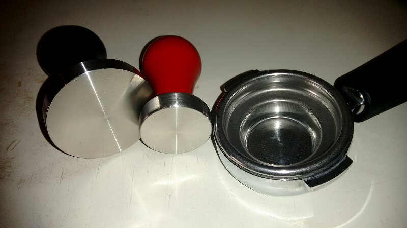

Αποφασίστηκε και διατάχθηκε να δωθεί σε CNC το 58αρι tamper μου και να γίνει 40.9mm
Παρολο το αυτοσχέδιο 37mm καπάκ....tamper μου :tooth: , με μόλις 7γρ κατάφερα και πήρα ωραιότατη εκχύλιση και αποτέλεσμα

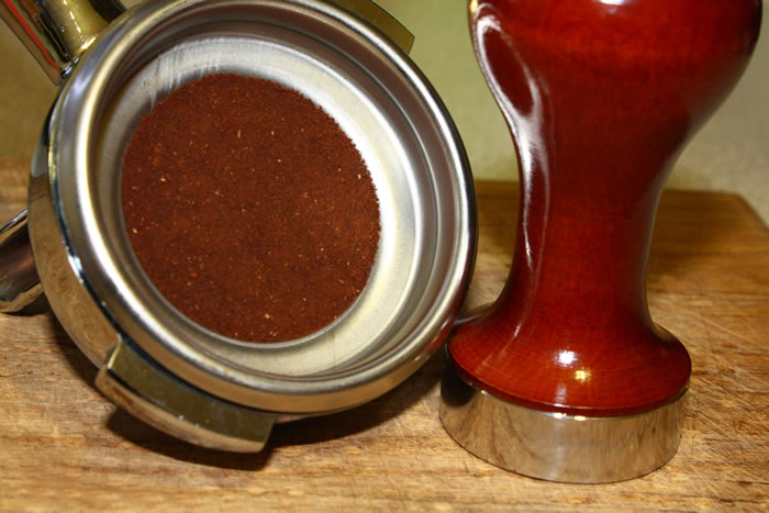

Βοήθεια στο σωστό tamping έδωσε η παρακάτω πατέντα που εκλεψα από το νετ, και βοηθάει στο να πεσει όλη η άλεση στο κέντρο

Έτοιμο και το tamper 40.9mm

Που να πάω το tamper μου για να το μειώσουν στο 43.5mm ?

Μπορείς να το κόψεις σε ένα τυπικό μηχανουργείο
Εμένα βγαίνει η λαβή και έτσι φτιάχνουν μια άλλη για να έχει κράτημα στο CNC
Αν είναι ενιαίο τότε δεν ξέρω πως μπορεί να το πιάσει το μηχάνημα χωρίς να το τραυματίσει
