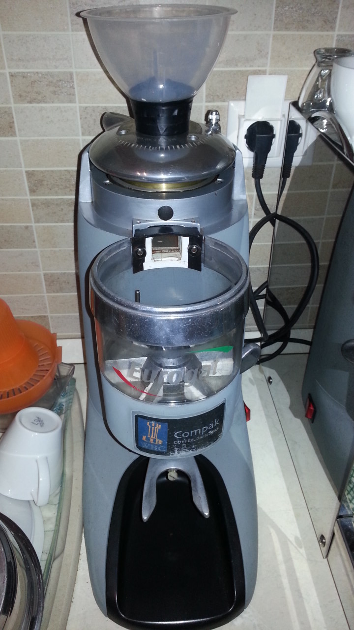

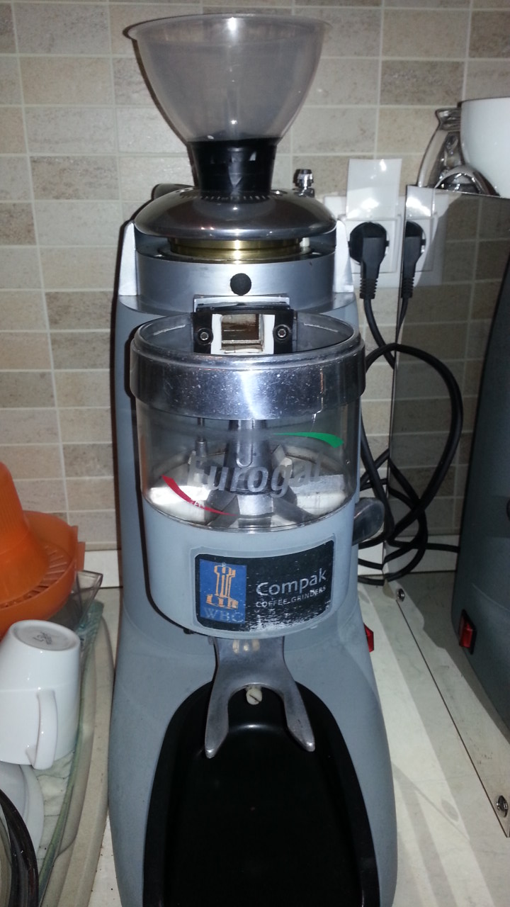

Ας ξεκινήσουμε με τα τεχνικά χαρακτηριστικά του μυλου.Αθορυβο μοτέρ ισχύος 760w και 300rpm με κωνικα μαχαίρια 68mm.Διαστάσεις : 635 x 210 x 365 mm και βάρος 17kg.Hopper χωρητικότητας 1,7kg.Συμφωνα με τον κατασκευαστή μπορεί να κόβει 3 min συνεχόμενα αρκεί να ξεκουραστεί για τα επόμενα 5min. Συμφωνα με τον κατασκευαστή επίσης κόβοντας medium-hard χρειάζεται κατανάλωση 1500kg για την επομένη αλλαγή μαχαιριών (?????).Ο δοσομετρητής ρυθμίζεται εύκολα σε3 θέσεις προκειμένου να ‘’σκορπίσει’’ από 6-10 gr.
Οι απαραίτητες πατέντες-αλλαγές που πρέπει να γίνουν είναι οι εξης.Αλλαγη διακοπτη(σε διάφορα ξένα forums και sites διάβασα πως η εταιρία τον αντικατέστησε με περιστροφικο).Μονωτικη ταινία στον αστερια(σε 21gr κραταει πλέον μόνο 0,1 με 0,2 gr).Να μακρύνει η έξοδος του τούνελ γιατί πέφτουν υπολείμματα καφέ στο εσωτερικό του μύλου με πιθανότητα εμφάνισης βλάβης (εγώ το μάκρυνα με μονωτική ταινια).Οι allen-βίδες στην αλουμινένια αριθμημένη στεφάνη θέλουν προσοχή στο βγάλε-βαλε(το αναφέρω γιατί πρέπει να βγαίνουν τακτικά προκειμένου να καθαριστούν τα μαχαίρια-αγόρασα μια 12αδα και έχω το κεφάλι μου ήσυχο!!)
Τώρα στην ουσια….κοβει 21gr σε max χρόνο 5sec!!Ο αστερίας πρέπει να πετάει αρκετά αριστερα,μαλλον λογω της δύναμης του(το πρόβλημα λύθηκε με αυτοσχέδιο intelligent smart dosing κυρίως για λόγους καθαριοτητος).Λυνοντας τον διαπίστωσα πως το μοτέρ λειτουργεί με σασμάν-μειωτήρα με γραναζια,κατι το οποίο μάλλον θα θέλει και την ανάλογη συντήρηση. Κατακράτηση ελάχιστη αν και εφόσον το πινελάκι μαζέψει από το τούνελ τα τελευταία gr καφέ.
Όσο αναφορά την ποιότητα άλεσης, επειδή το μέτρο σύγκρισης είναι ο ascaso,θα σας δώσω πληροφορίες με βάση το εξης.Κρατωντας σταθερές όλες τις παραμέτρους(gr,sec, ml,κτλ)το φλυντζανι που πήρα με τον ascaso δεν είχε την παραμικρή σχέση με αυτό που πήρα με τον k10……τοσο απλό για κάποιους από εσάς αλλά πρωτόγνωρο γευστικά για μένα.

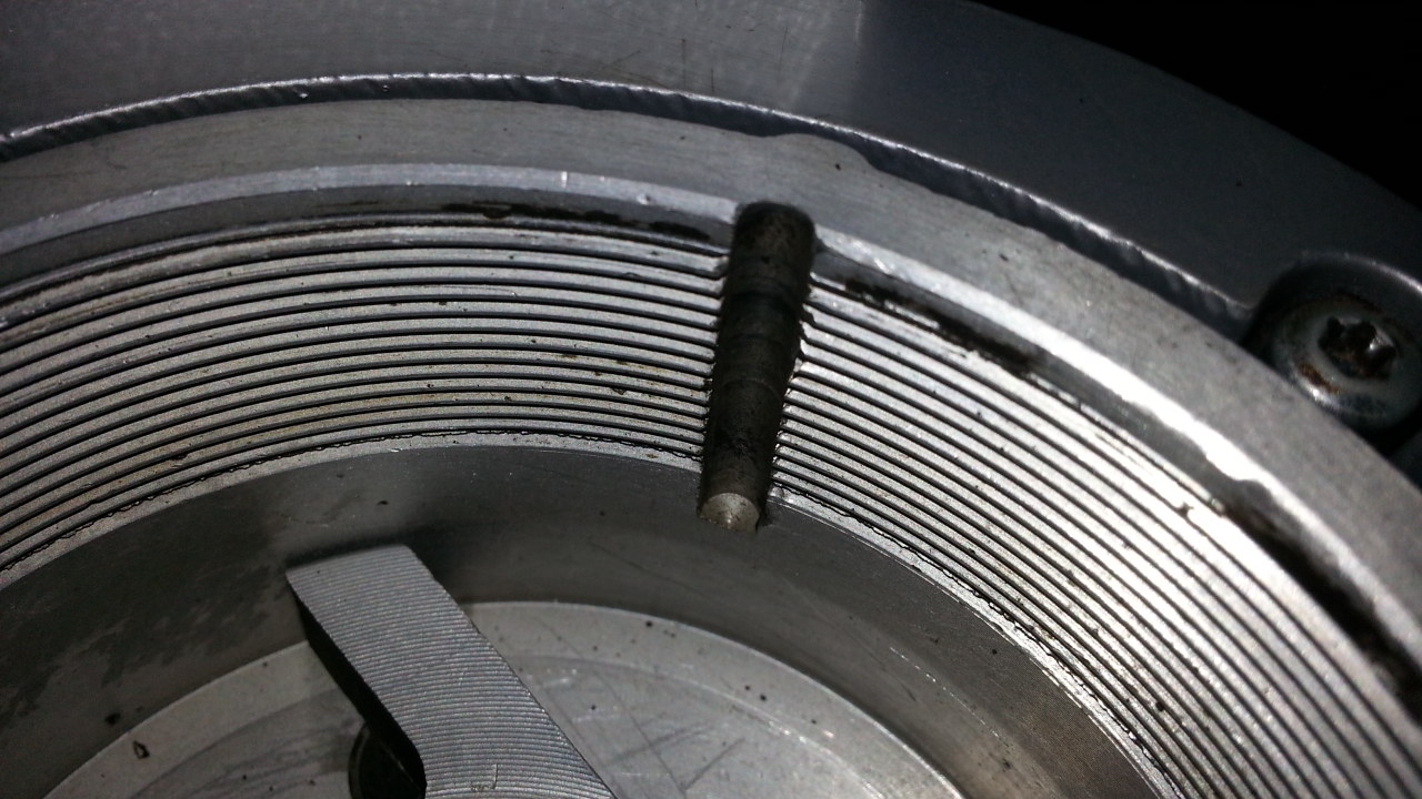

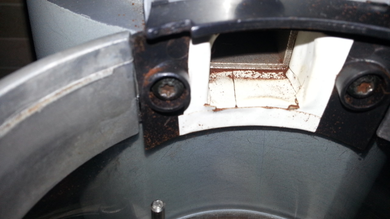

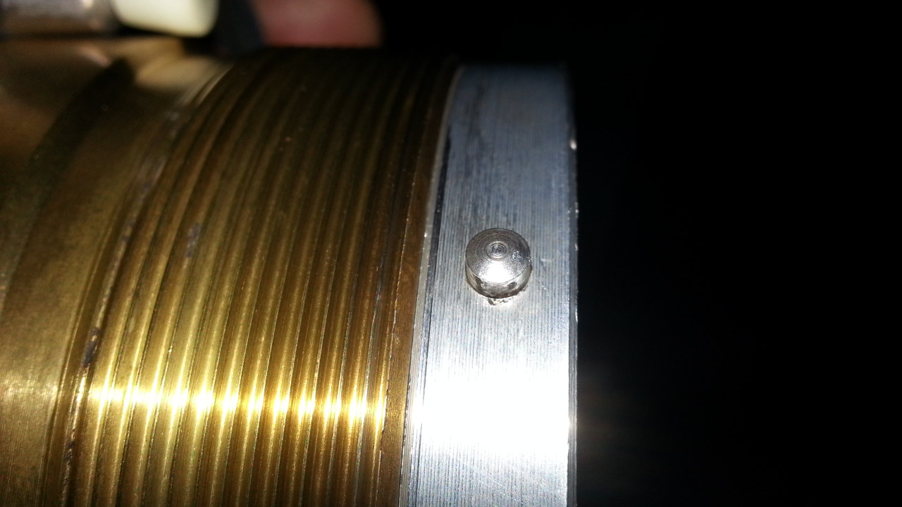

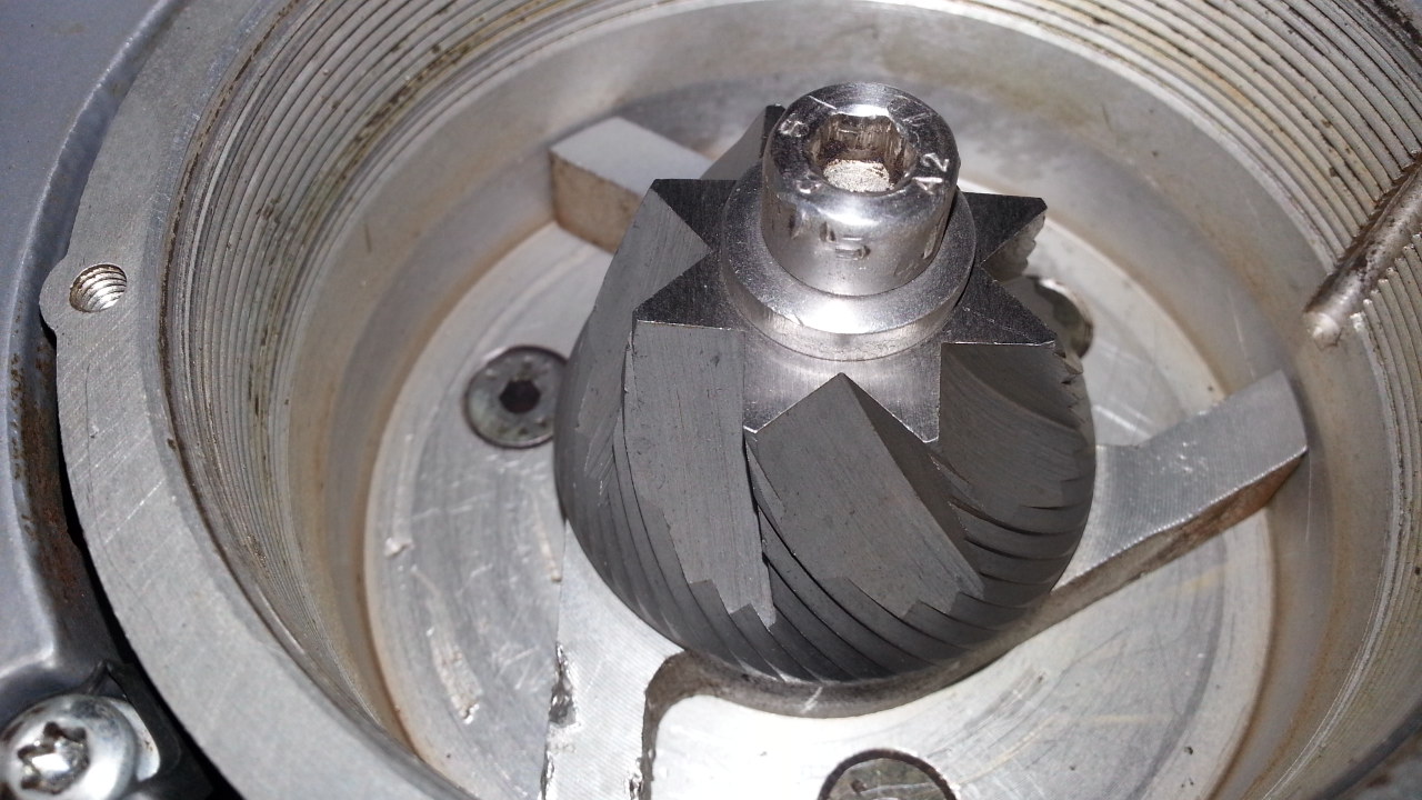

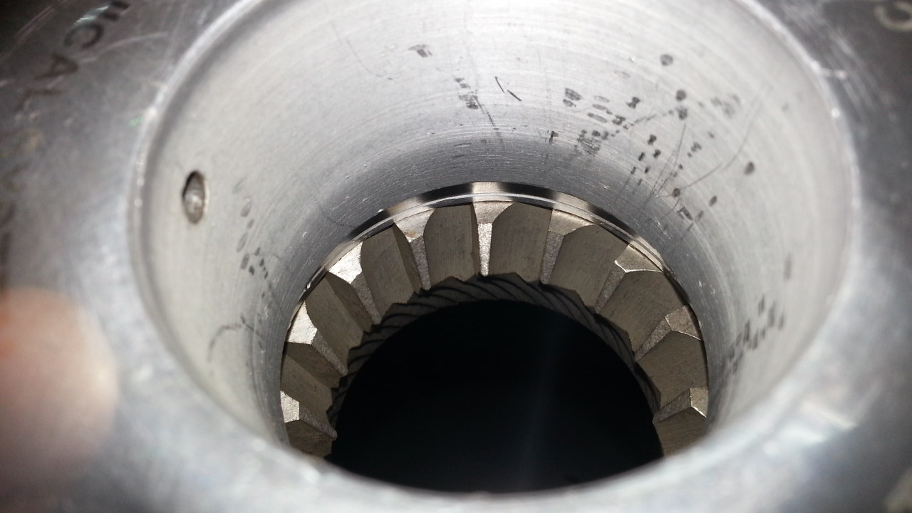

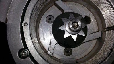

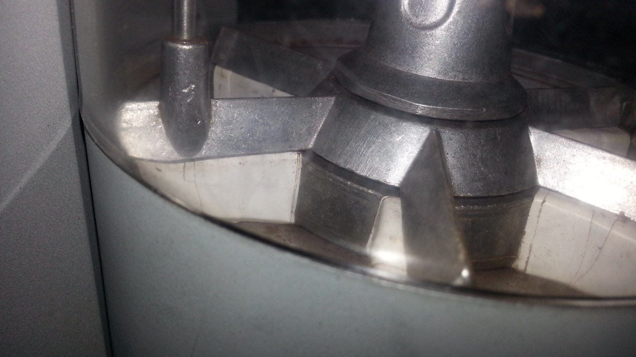

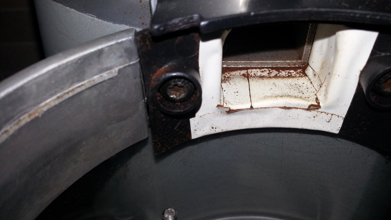

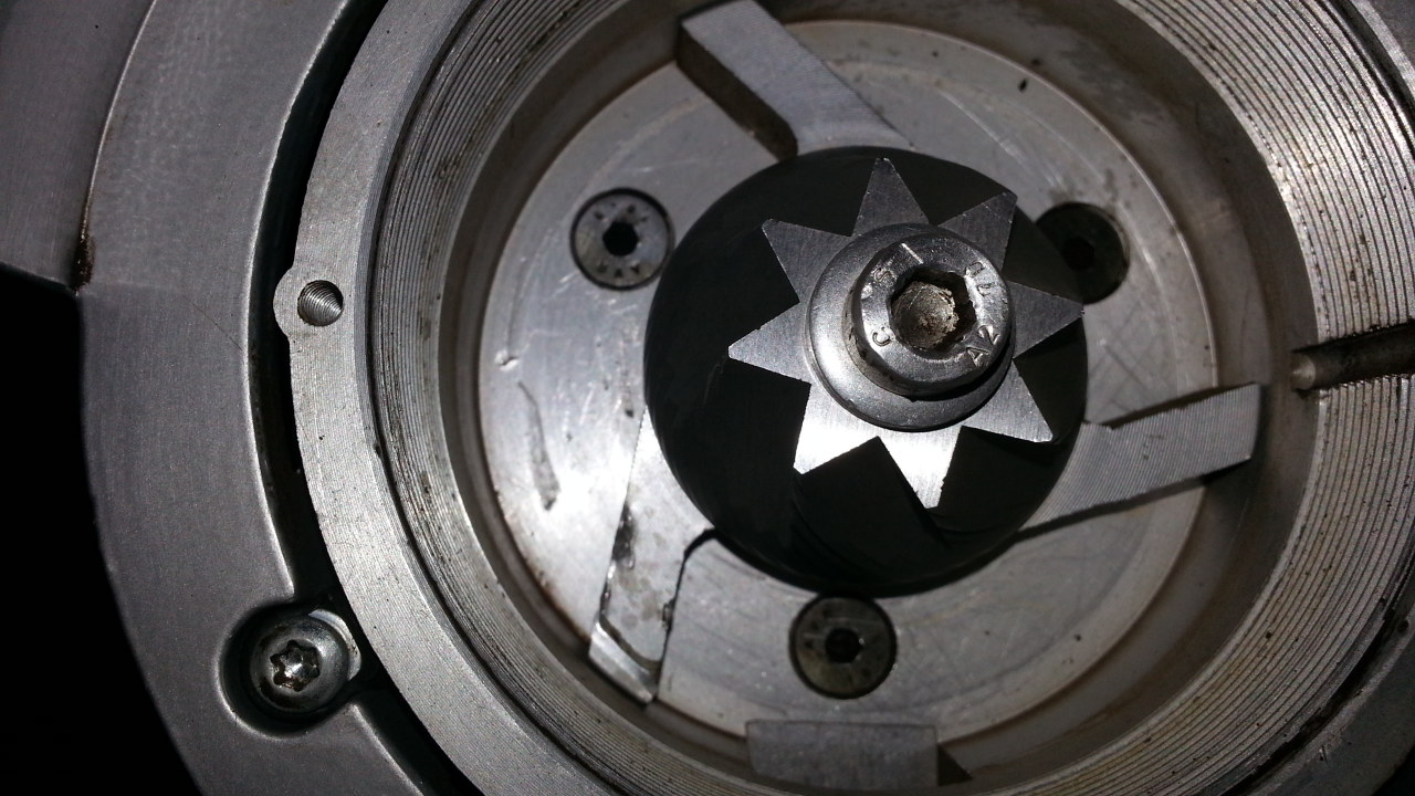

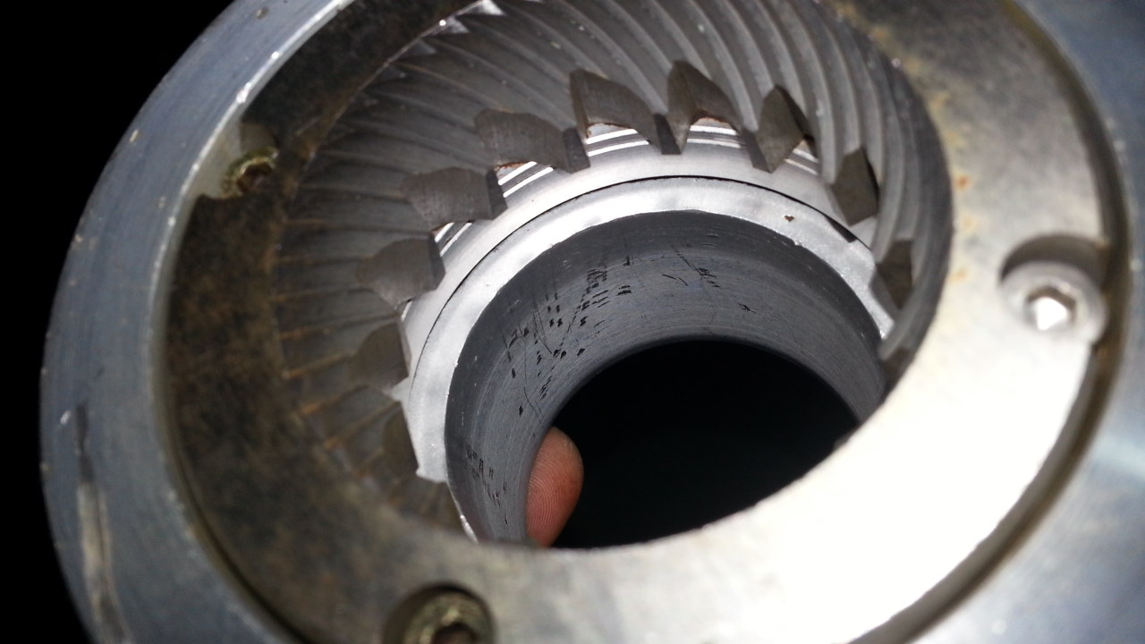

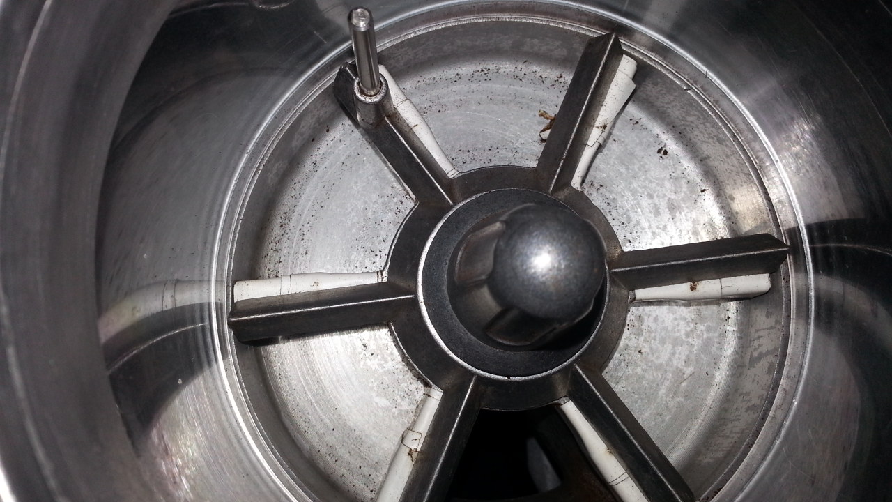

Μη αναγνωσμένη δημοσίευσηαπό mymenhir1971 » 20 Μάιος 2014, 21:35
Καθαριζοντας τον μυλο φωτογραφησα και τα ενδοτερα...απλως να αναφερω πως η διαδικασια καθαρισμος και καλιμπραρισματος των μαχαιριων,δλδ το να βρεις το ψιλοτερο σημειο αλεσης ωστε να εχεις σημειο αναφορας ειναι μια σχετικα ευκολη ρουτινα.[youtube]Coffee Tech: Grinder Cleaning & Calibration: http://youtu.be/r0BJgLU38zw[/youtube]
Re: Compak k10 conic WBC
Μη αναγνωσμένη δημοσίευσηαπό woodsman43 » 20 Μάιος 2014, 21:49
Στελιο ειχε κατακρατηση οταν τον ανοιξες;Παντως απο οτι βλεπω τα κοπτικα ειναι καινουργια.Τα αλλαξες εσυ η ετσι τον πηρες;
Μη αναγνωσμένη δημοσίευσηαπό mymenhir1971 » 20 Μάιος 2014, 22:03
Τα μαιχαρια αλλαχτηκαν 20 ημερες πριν τον παραλαβω.Ο βασιλης το κανονισε!!!!!!Αυτη εξαλλου ηταν και η συμφωνια.Οσο για την κατακρατηση <1gr....
Μη αναγνωσμένη δημοσίευσηαπό woodsman43 » 20 Μάιος 2014, 22:43
Σουπερ.Και για τα γραμμαρια που ειναι πολυ λιγα αλλα και για τα κοπτικα :Yeah:
Μια παρατηρηση.Δεν κανει να τον καθαριζεις και τοσο συχνα.Δεν μαζευει αρωματα μπιχλας ετσι τα οποια ομορφαινουν το καφεδακι μας :tooth:
Μη αναγνωσμένη δημοσίευσηαπό mymenhir1971 » 20 Μάιος 2014, 22:57
Μαστορα απλως τον ανοιξα για να εχω εικονα των μαχαιριων και των αλλων εξαρτηματων...πιο πολυ διερευνητικη ηταν η κινηση....εε ε και αφου τον ανοιξα ειπα και να τον καθαρισω..παντως το χαλι που βλεπω σε ποστ με καθαρισμους μυλων δεν το ειδα στον δικο μου...λες να ειναι αυτοκαθαριζομενος?!?!?!?!? :jerking: :think:
