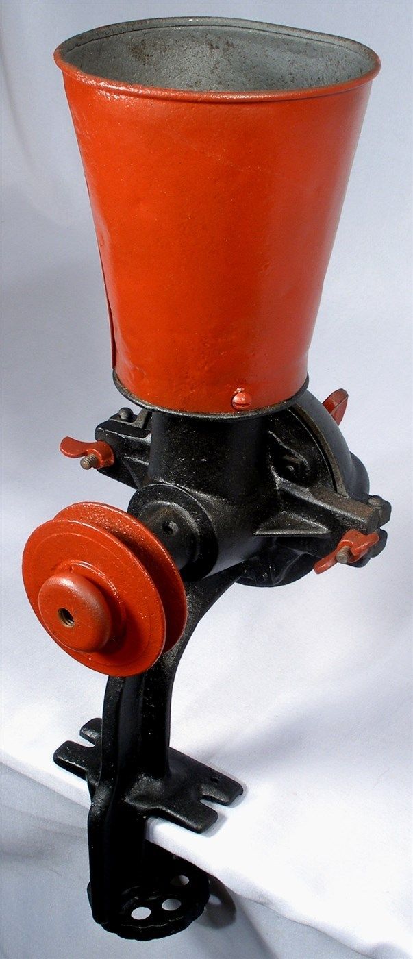

Μη αναγνωσμένη δημοσίευσηαπό woodsman43 » 28 Δεκ. 2021, 18:54
Η μεταδοση κινησης με ιμαντα και τροχαλιες σε μυλο ερχεται απο πολυ παλια και δεν ανηκει σαν ιδεα ουτε στον woodsman ουτε στον versalab ουτε σε κανεναν κατασκευαστη του 20ου αιωνα.
Οντως βεβαια ειναι κοινο χαρακτηριστικο.Απλα ο δικος μου χρησιμοποιει χρονισμου ενω ο versalab TYPE-V.Ανευ σημασιας.Η δουλεια γινεται ουτως ή αλλως.
Η δικη μου μοναδικοτητα βρισκεται στον μηχανισμο τον οποιον δεν εχει κανει κανεις με αυτον τον τροπο.
Ο μυλος μου (μιας και ειμαστε σε αυτο το νημα) δουλευει μονο με κωνικα.Επιπεδα με αυτην την τοπολογια ειναι εκ των πραγματων αποτυχημενη σχεδιαση και οχι μονο σε μενα αλλα και σε οποιον αλλον επιχειρησει να φτιαξει μυλο με κλασικα επιπεδα μαχαιρια και χωρις θαλαμο αλεσης-φτερωτη και τουνελ.
Θα δουλευει, θα αλεθει, θα βλεπεις ικανοποιητικη αλεση αλλα θα θελεις μαντζουνια και περιφερειακα για να πετυχαινεις καλη κατανομη.
Αυταααα. :coffee:
