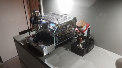

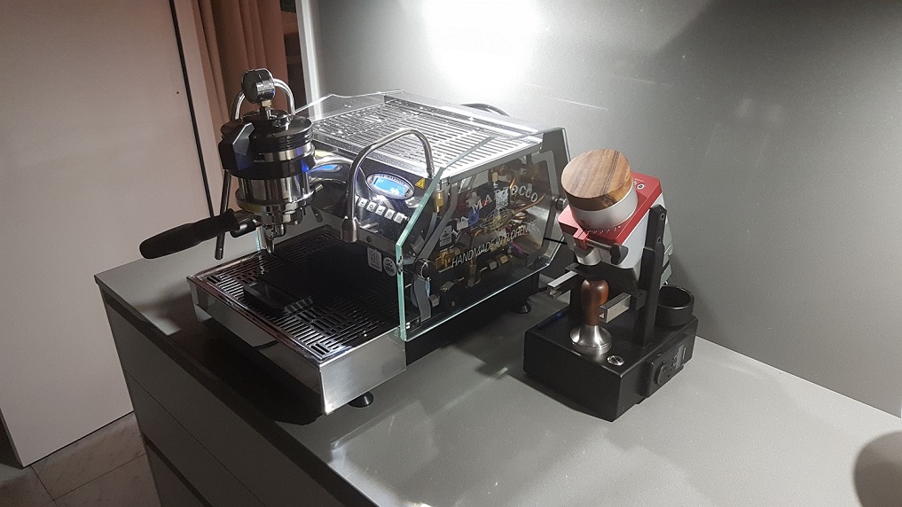

Μη αναγνωσμένη δημοσίευσηαπό Gataros » 07 Μαρ. 2018, 11:56
Ήρθε και ο μύλος επιτέλους, από Σ/Κ ξεκινούν οι δοκιμές.
Χθες σε δοκιμή με υπολείματα μπαγιάτικου (3 μηνών) καφέ, το μανόμετρο στο group έδειξε κανονικά 8,5 bar, οπότε όλα είναι οκ.
Re: La Marzocco GS3 MP 2017
Μη αναγνωσμένη δημοσίευσηαπό Jazz » 07 Μαρ. 2018, 23:29
Βασίλη, η φωτογραφία αυτή είναι Ό-νει-ρο !!! Είναι η ευτυχία του κάθε home barista και όχι μόνο! Μπράβο! Τα καλύτερα σου εύχομαι, εκχυλίσεις μέλια, ροφήματα νέκταρ, διάθεση στα ύψη! Μόνο να κοιτάς το πάγκο σου δηλαδή, φτάνει, χαχα. :lol:
Αναμένουμε και βίντεο με τον καιρό.
