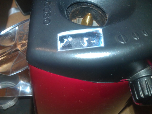

Οπως εγραψα στην παρουσιαση του μυλου,ενα πραγμα που με δυσκολεψε σε πρακτικο επιπεδο ηταν οτι δεν ειχα οπτικη προσβαση στο συστημα ρυθμισης της αλεσης εκτος απο τον περιστρεφομενο αξονα που εξεχει στο δεξι ανω πλαινο μερος του μυλου Αφου το επανω καλυμμα του μυλου ειναι αδιαφανες μαυρο πλαστικο

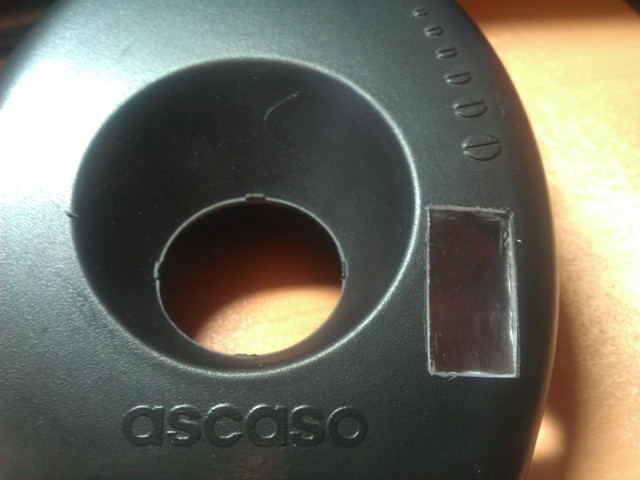

Ο στοχος ηταν να δημιουργησω στο καπακι του μυλου ενα παραθυρο που θα μου επετρεπε να βλεπω το ρυθμιστικο γραναζι.

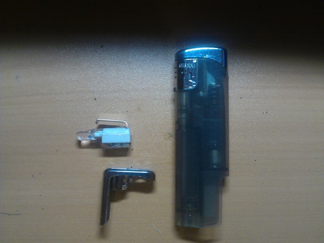

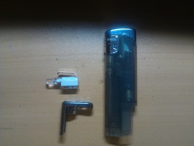

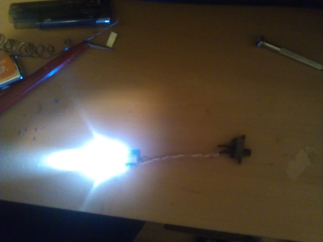

Παμε λοιπον.Ειχα στο σπιτι κατι αναπτηρες που ειχαν επανω τους και ενα μικρο φακουδακι
Βρηκα και ενα μικρο διακοπτακι on-off
Re: Ascaso i2 <<Ματακιας>> Mod
Μη αναγνωσμένη δημοσίευσηαπό konn4312 » 26 Ιαν. 2014, 22:16
Και αφου τα παντρεψα ιδου το αποτελεσμα

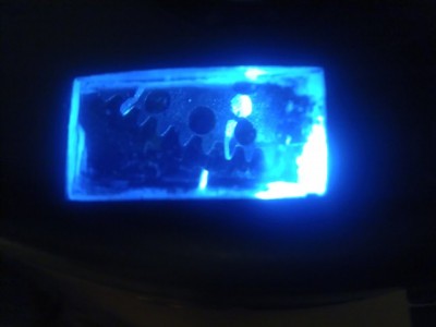

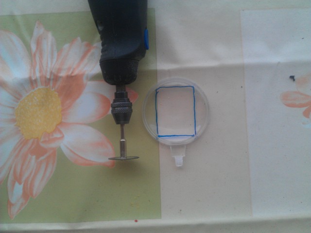

Ψαχνωντας βρηκα ενα παλιο μεγεθυντικο πλαστικο φακο.Αυτος ηταν οτι επρεπε για να μπει στο παραθυρακι αφου θα μεγεθυνε την εικονα οποτε θα εβλεπα ανετα μεσα!Σημαδεμα,με το dremmel

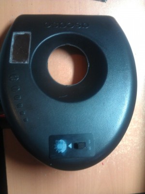

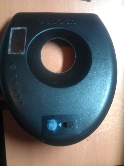

Αφου τον εκοψα,ανοιξα αντιστοιχη τρυπα στο καπακι του μυλου και ιδου

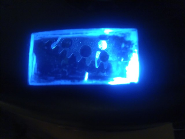

Εφτιαξα και το φωτισμο που θα βοηθουσε να βλεπω μεσα,τοποθετησα και το διακοπτακι
και ετοιμο!

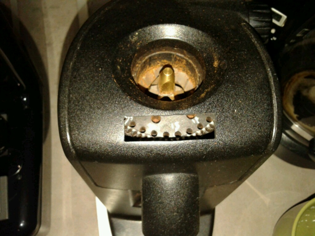

Τελευταιο βημα ηταν να δημιουργησω μια διαβαθμιση πανω στο πλαστικο γραναζι στον φορεα του μυλου και κολησα και ενα κομματι συρμα δεξια σαν δεικτη για να μπορω πλεον να ξερω ανα πασα στιγμη σε ποια ρυθμιση ειμαι
Για να δουμε και το αποτελεσμα
Αυτα λοιπον τωρα πλεον ο μυλος ειναι πανευκολος στη ρυθμιση,μπορεις να βρισκεις τις προηγουμενες ρυθμισεις και δεν χανεις ασκοπα καφε.

Μαγκια.Οτι πρεπει για πρεσβυωπες ειδικα.Τελικα εισαι μαιμουδιαρης εσυ.Μπραβο Κωστα.Εχω την εντυπωση οτι πρεπει να στειλουμε το λινκ στην ascaso για να το εφαρμοσει στα επομενα της μοντελα. :Yeah:

Πρωην κατοχος του Ι2 , και εχω να πω οτι ισως ειναι το πιο χρησιμο mod που μπορει να κανει καποιος στον μυλο αυτο ...
Μπραβο Κωστα για το ολο Concept και το τελικο αποτελεσμα ... :Yeah:
