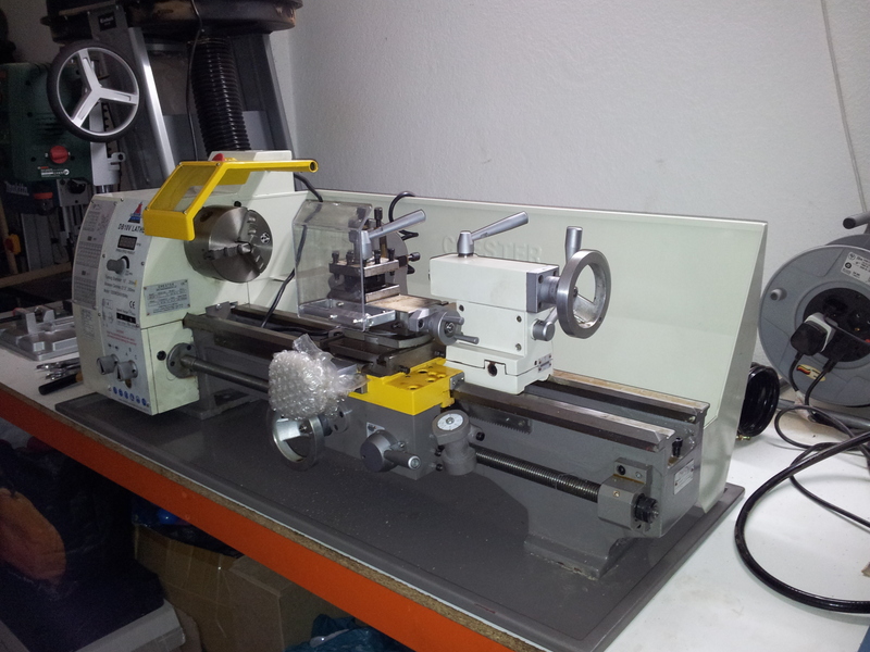

Τολμωντας λοιπον και αφου μια ψυχη που ειναι να βγει ας βγει παραγγελνω απο αγγλια αυτο:
Eπειτα απο 10 μερουλες αναμονη και ελαφρυτερο πορτοφολι κατα 1300 ευρουλακια εφτασε το μωρο μου και βεβαια αντιλαμβανεστε το πως το περιμενα!!!!

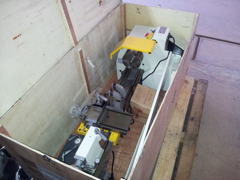

Το ανοιγω ,κατευθειαν στον παγκο ,καθαρισματα,σφιξιματα, επιθεωρηση και ξεκινημα.Αποτελεσμα.Εγκεφαλικο.
Ωιμε τι επαθα ο δυστηχος.Το μηχανημα ειναι μαπα κινεζια του κερατα και μαλιστα αποτυχημενο.Ηξερα οτι ειναι κινεζικο αλλα δεν περιμενα με τιποτα αυτο το χαλι.Κατευθειαν βιντεο με τα προβληματα του και αποστολη στον αγγλο μαζι με ενα ιδιαιτερο μαιλ.Καταλαβατε τωρα εσεις....Να και το βιντεο.

Απλα εντυπωσιακη η αντιδραση του αγγλου και αμεση.Στα καπακια ζητωντας εκπληκτος ειλικρινη συγνωμη μου κανει αντιπροταση αναλαμβανωντας ολα τα εξοδα αποστολης για αλλαγη του τορνου με αλλον αμεσα.Τα εξοδα δεν ειναι και λιγα.280 ευρω μονο για να ερθει η ευρωπαλλετα πληρωσα.

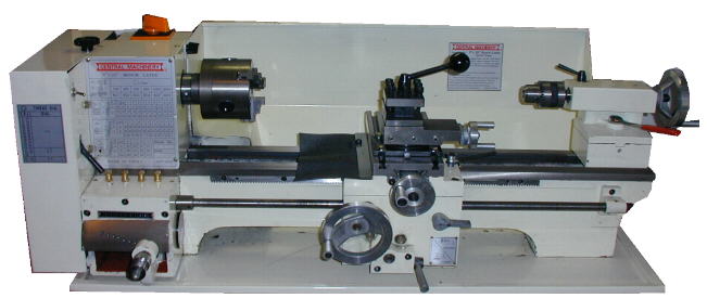

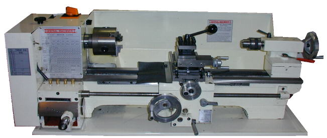

Το λοιπον το αποφασιζω και ανεβαζω το κασε αλλαζωντας μοντελο τορνου ,πηγαινωντας σε μεγαλυτερο και σιγουρα καλυτερο ,οπως αποδειχτηκε και οταν τον παρελαβα.Μετα απο μια βδομαδα λοιπον εφτασε το μεγαλυτερο μωρο στα χερια μου:
Ετσι μου ηρθε κι εμενα μιας και δεν ειναι δικες μου αυτες οι φωτο.Ωστοσο ειναι ακριβως αυτο το εργαλειο.
Επειτα απο ενα μηνα αγχους και στεναχωριας επιτελους φως.Το εργαλειο απαιχτο πολυ πανω των προσδοκιων μου με εξαιρετικη ποιοτητα για κινεζικη υλοποιηση .Τωρα ο δρομος ειναι ανοιχτος για κατασκευεουλες και για παιχνιδι οσο βεβαια το επιτρεπουν τα οικονομικα μου μιας και το παραπανω πακετο πλησιαζει την τιμη του versalab :lol:

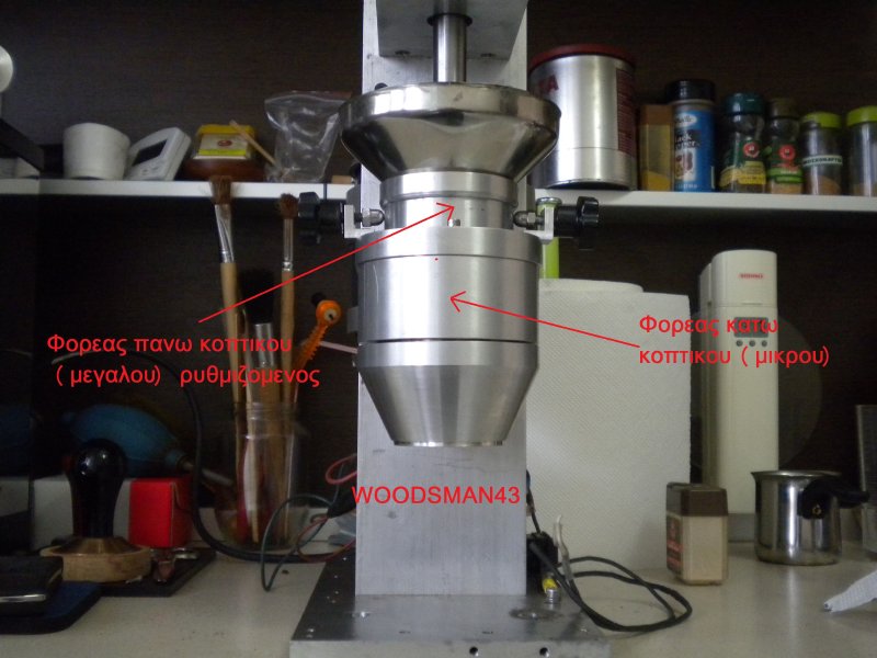

Aς ξεκινησουμε λοιπον την κατασκευη του μυλου μας.

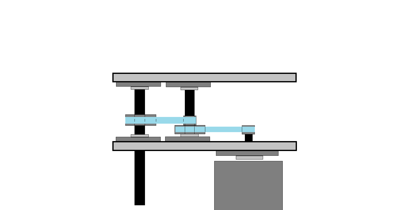

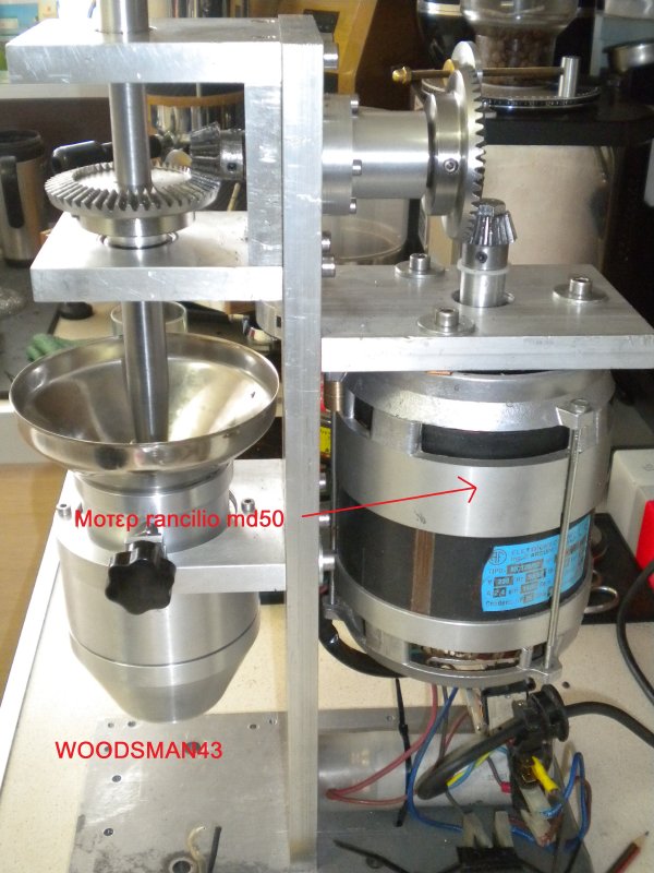

Σπαζοκεφαλια κατεληξε η μεταφορα κινησης απο το μοτερ στον αξονα αλεσης και αυτο γιατι το μοτερ που ειχα στη διαθεση μου ανηκει στον γνωστο ενοχο RANCILIO MD 50.
Και εξηγω.Οι στροφες που γυρναει αυτο το γομαρακι των 450watt ειναι 1400,πολυ περισσοτερες απο τις 300 και πιο κατω που θελω να γυρναει ο δικος μου.Ναι εδω να πω (μιας και δεν το εχω αναλυσει) οτι σκοπευω να δουλεψω την αλεση του μυλου μου με κατω απο 300 στροφες προκειμενου να πλησιασω την χειροκινητη αλεση οσο αυτο ειναι δυνατον και αυτο για ολα τα γνωστα πλεονεκτηματα της αργης αλεσης.
Οποτε θα χρειαστει μειωση στροφων πραγμα το οποιο δυσκολευει αρκετα την κατασκευη απο τη μια ,αλλα δημιουργει τις προυποθεσεις για εργαλειο αφθονης ροπης που θα μπορει να κινησει αμεσα και ακουραστα οτιδηποτε κωνικο θηριωδες μαχαιρι υπαρχει στην αγορα.

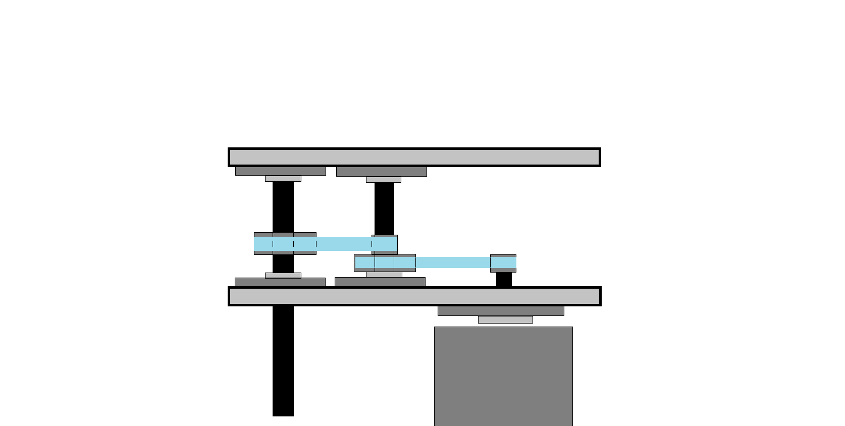

Ετσι σχεδιασα μια μεταδοση κινησης σε πρωτη φαση με μειωση στροφων απο ιμαντες κινησης και παραθετω μια φωτο του πρωτου σχεδιου.
Μεταδοση με μειωση 1/6
Για οποιν σκεφτει να υλοποιησει αυτο το σχεδιο μεταδοσης θα πρεπει να βρει εναν ευκολο τροπο αλλαγης των ιμαντων οταν ερθει η φθορα τους (μιας και εγω δεν βρηκα) οπως και να υπολογισει την δυσκολια κατασκευης τους λογω της αναγκης τεντωτηρων ιμαντα που μπορει να χρειαστουν.
Να μην τα πολυλογω αλλα τελικα εγκατελειψα αυτο το σχεδιο και προχωρησα στο plan B.

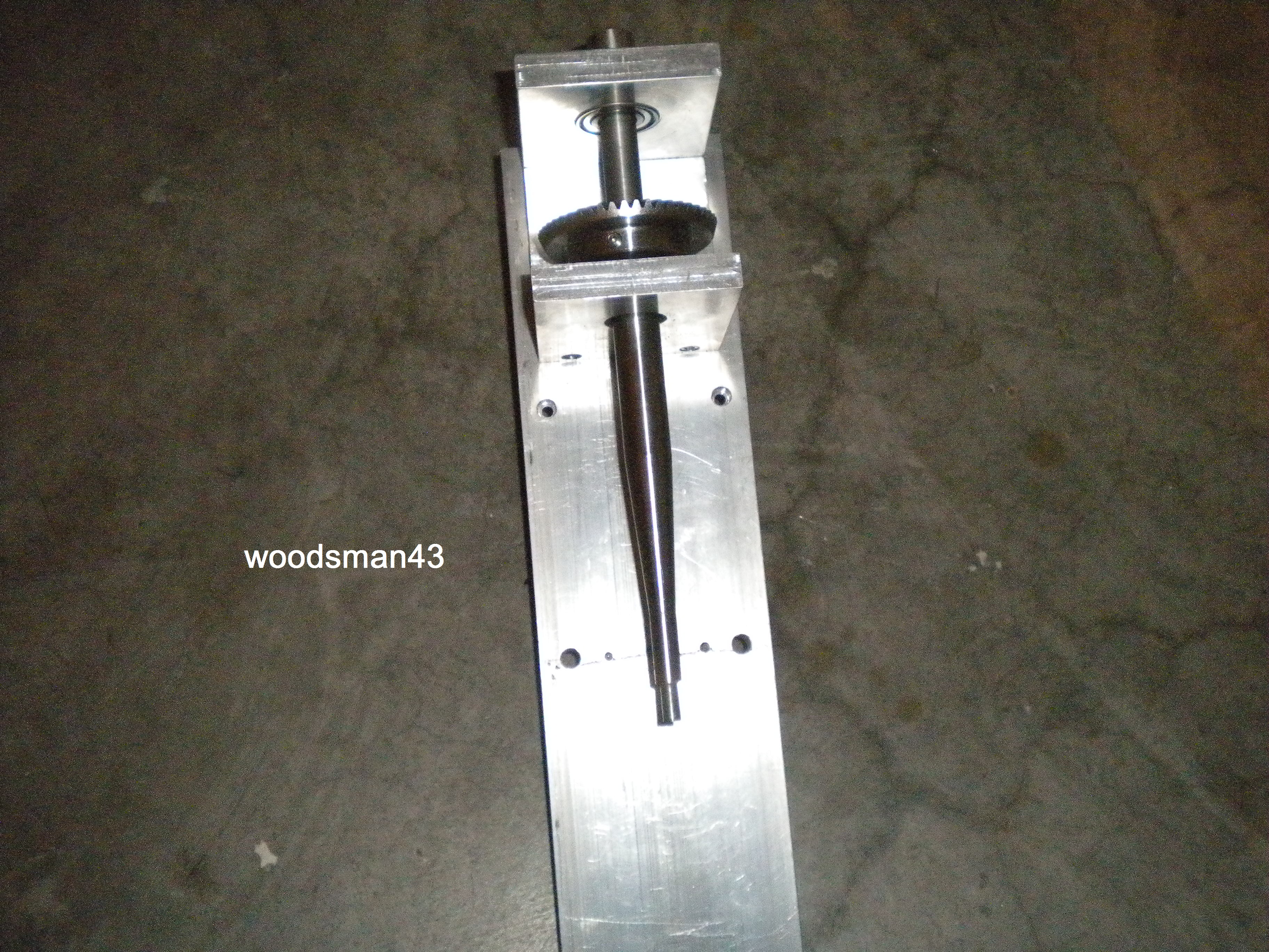

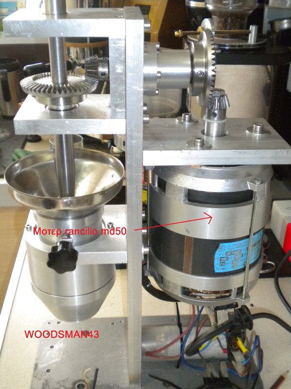

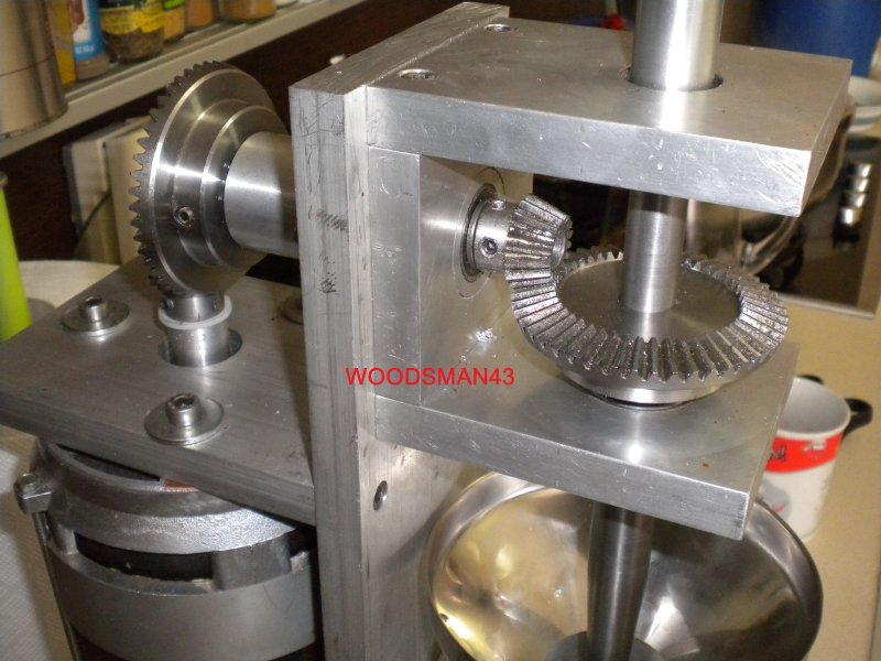

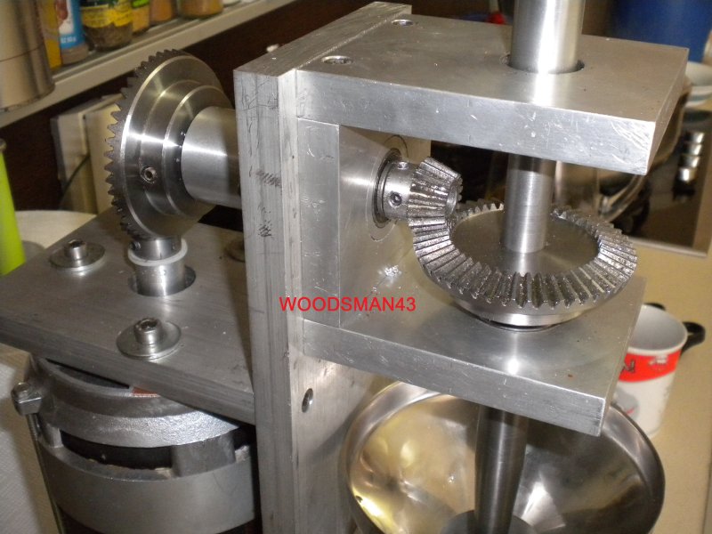

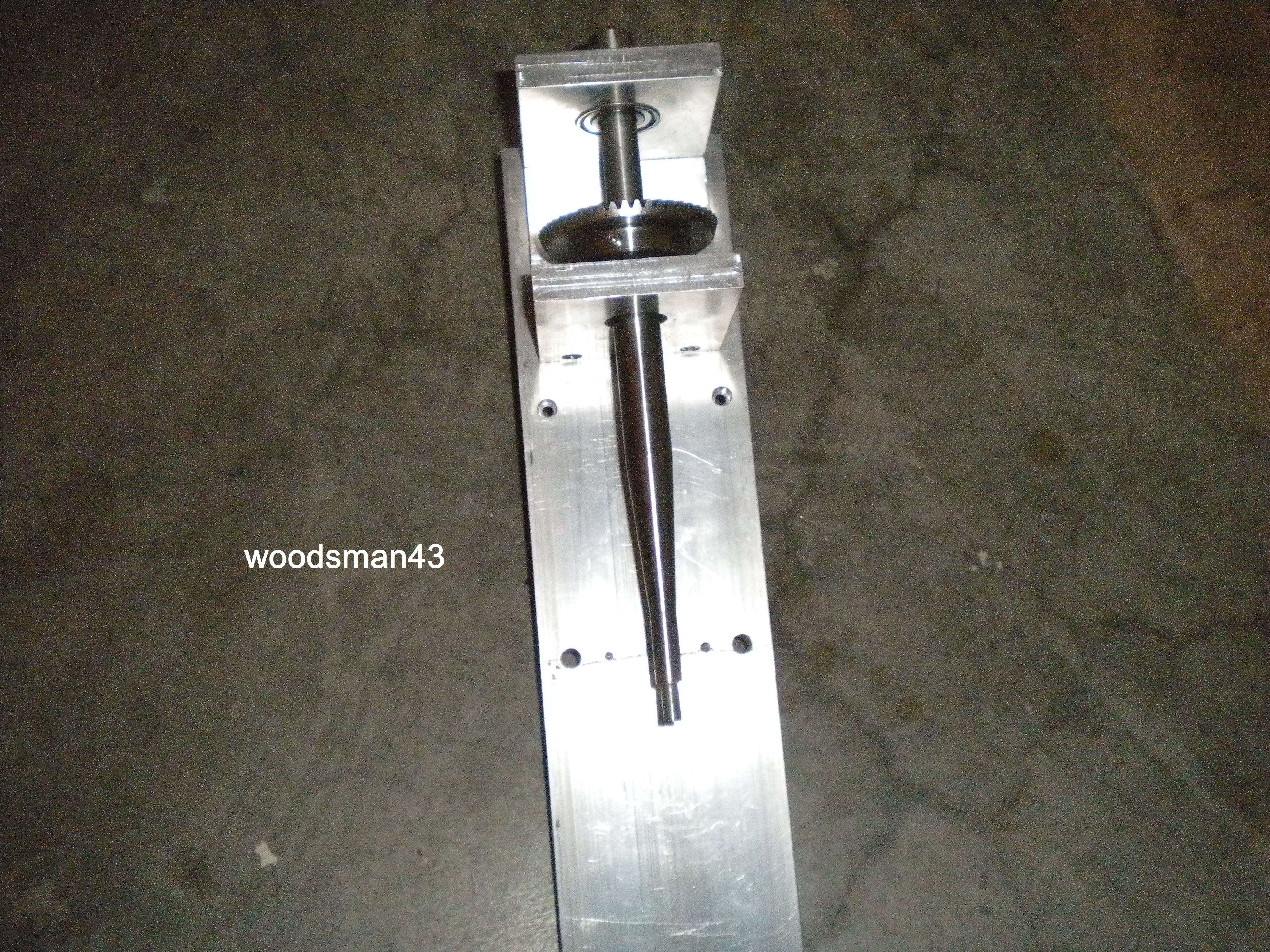

Τεσπα το σχεδιο απαιτει μειωση στροφων με γραναζια.Σασμαν δηλαδη.Γραναζια αναγκαστικα προμηθευτικα απο το εμποριο ετοιμα με μειωση 1/3 και βαζωντας δυο μειωσεις στη σειρα βγηκα τελικα στο 1/6 με 230 στροφες περιπου στο μαχαιρι.Αφου φτιαχτηκαν οι απαραιτητες βασεις-φωλιες για τα ρουλεμαν των αξονων οι οποιοι κρατανε τα γραναζια ,εγινε το μονταρισμα τους πανω σε μια πλακα αλουμινιου παχους 15 χιλ. και πλατους 8 εκ.
Τα γραναζια αυτα ,οπως μου ειπαν απο εκει που τα πηρα ,ειναι σχεδιασμενα για λειτουργια μεσα σε λαδι ,ενω εγω τα εχω στεγνα μιας και δεν δουλευουν πολυ ωρα αφενος και αφετερου δεν περιστρεφονται με πολλες στροφες.Ωστοσο αυτο δεν ειναι τελειως ανωδυνο και αυτο φανηκε απο τον οχι και τοσο ησυχο τροπο που δουλεψαν τελικα.Οχι τιποτα τραγικο αλλα ουτε και κατι αθορυβο που θα ειχα με τους ιμαντες.

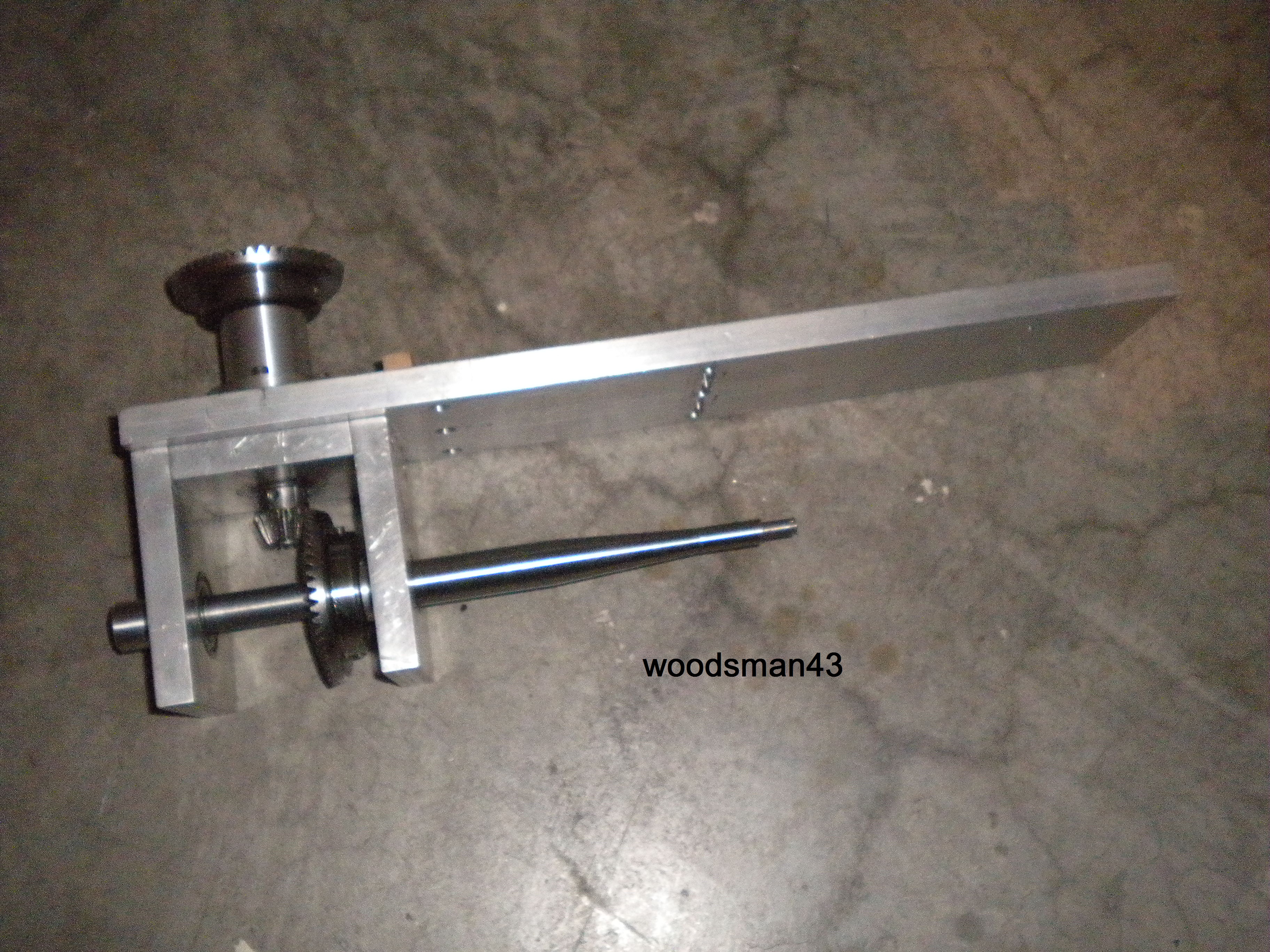

Μη αναγνωσμένη δημοσίευσηαπό woodsman43 » 16 Ιαν. 2014, 21:48

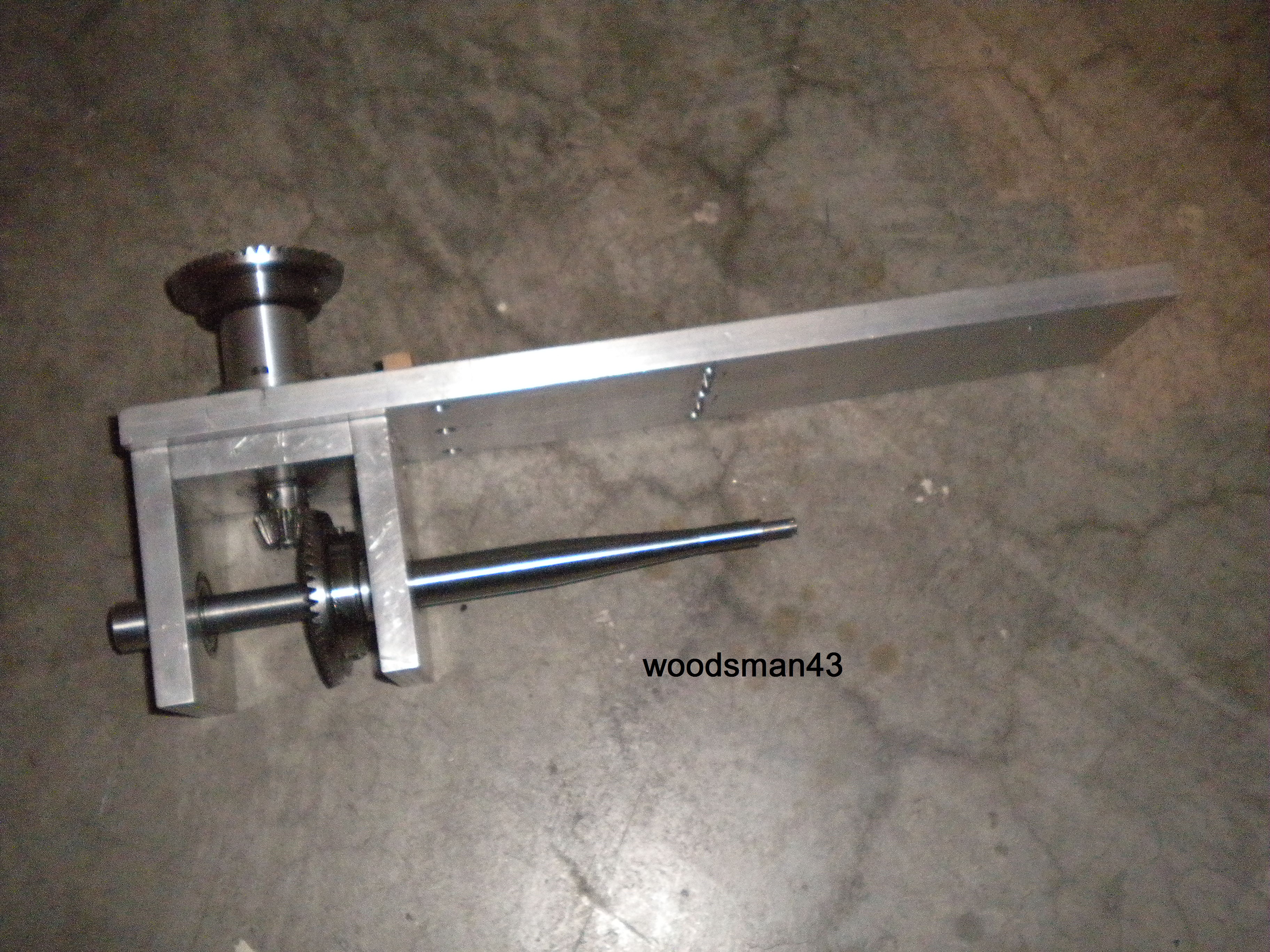

Μια δυσκολια που ειχα να αντιμετωπισω ειναι το φρεζαρισμα των αλουμινενιων τμηματων τα οποια ενωνονται μεταξυ τους σε διαφορα καιρια σημεια.Μερικα απο αυτα βλεπετε στην πιο πανω φωτο και ειδικα αυτα επρεπε να καθονται απολυτα γωνιασμενα πανω στην πλακα αλουμινιου και αυτο γινεται μονο με φραζαρισμα των σοκορων μεριων τους.
Ενα ενδεικτικο βιντεακι θα βοηθησει να καταλαβετε τι εννοω.

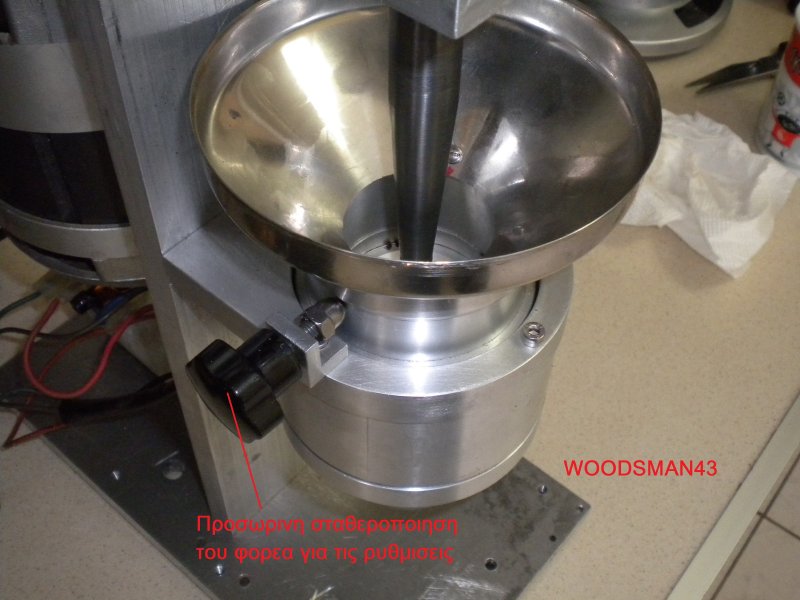

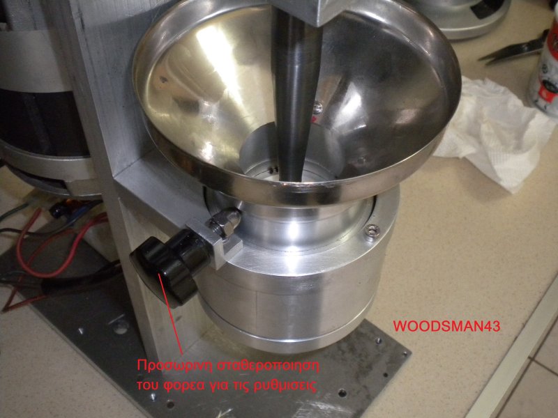

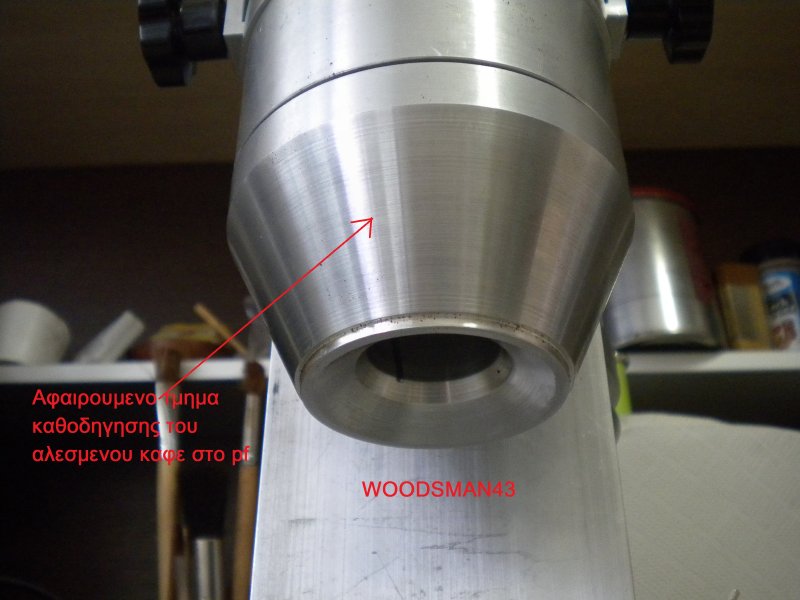

Αφου εφτιαξα τους φορεις των μαχαιριων τα μονταρισα οπως οπως πανω σε ενα αλουμινιο για να κανω τις πρωτες δοκιμες.

Μη αναγνωσμένη δημοσίευσηαπό ArroW » 21 Ιαν. 2014, 10:11
Φανταστικο το αποτελεσμα Δημητρη αλλα και η ιδεα , και υλοποιηση...
Εχεις θεμα με στατικο ηλεκτρισμο ;;
Υποθετω οτι η κατακρατηση ειναι 0..

Ο μυλος ειναι σκετο ποιημα και προσωπικα θα ηθελα παρα πολυ να στολισει ενας τετοιος και το δικο μου παγκο(μη φοβασαι Μητσο δεν ειναι μπηχτη!)γιατι εχει καποια πραγματα που εμενα μου αρεσουν πολυ,οπως οι χαμηλες στροφες αλεσης που δεν ανεβαζουν θερμοκρασια στους κοκκους του καφε με αποτελεσμα να γεμιζει αρωματα ο χωρος τη στιγμη που αλεθεις.Επισης η μηδενικη κατακρατηση,οτι βαζεις τοσο βγαζεις,και βεβαια μου αρεσει και η εμφανιση του δεν το κρυβω!Αρε τρελε επιστημονα τι εφτιαξες παλι!!! :new_shocked:

Ειχα σοβαρο θεμα με τον στατικο ηλεκτρισμο σε ολες τις προσπαθειες κατασκευης μυλου που εχω κανει αλλα επιτελους το ελυσα με αυτον το μυλο.
Και για την ιστορια ο στατικος σε ενα μυλο που αλεθει με ΑΡΓΕΣ ΣΤΡΟΦΕΣ και φοραει μεταλλικα κωνικα μαχαιρια ειναι αμμεσα εξαρτωμενος απο παραγοντες οπως η γειωση του σπιτιου,οι κοκκοι που βαζεις ,η υγρασια του περιβαλοντος στο οποιο βρισκεται ο μυλος και τα υλικα απο τα οποια ειναι φτιαγμενος.

Πραγματι τα κινητρα κατασκευης αυτου του μυλου εχουν να κανουν με τα πλεονεκτηματα που εχει αυτη η τοπολογια που ειναι η ανυπαρκτη κατακρατηση ,η απιστευτη κατανομη μεσα στο καλαθακι και κυριολεκτικα το ανυπαρκτο clumbing.
Επιβεβαιωνω πως η μυρωδια οταν αλεθει δεν υπαρχει.
Κατεληξα να πουλησω τον mazzer super joly που ειχα και να αποθηκευσω τον anfim caimano μου.
Θα δειτε και στα επομενα βιντεο το αποτελεσμα.
Δεν παιρνει κεφαλια απο την τελεια αλεση που κανει.Οχι.Ισα ισα που δεν νομιζω οτι κανει την διαφορα σε αυτο το θεμα οσο αναφορα τα fines αλλα σε ολα τα αλλα διαφερει και αυτο το βλεπεις και στο φλυτζανι.
Βεβαια η εκπληξη ειναι με τι μαχαιρια τα κανει ολα αυτα και τι μαχαιρια θα φορεσει στο μελλον ;)
