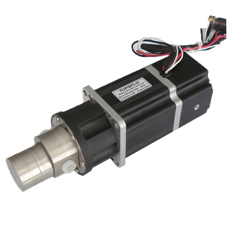

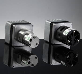

- fluid-o-tech ( χρησιμοποιούνται στη la marzocco strada): mg204, mg304, FG204, FG304
- topsflo (Κινέζος) mg204
Άλλες επιλογές έχουμε?
Το καλό με την topsflo είναι ότι έχουν το ποτενσιόμετρο ενσωματωμένο. Κόστος 240 με τα μεταφορικά.
Η FG από fluid-o-tech έχει μοτέρ ενσωματωμένο, η MG όχι οποτε πρέπει να αγοράσουμε ξεχωριστά.
Βαλε και αλλα τοσα για τελωνειο επειδη την πατησα προσφατα συν του οτι η ποιοτητα της δεν ειναι το προσδοκουμενο.
Χρειαστηκε να της κανω μοντες για να δουλεψει αξιοπρεπως στα 9 μπαρ και η αξιοπιστια της ειναι υπο δοκιμη.
Θα ανεβασω την μετατροπη σε λιγες μερες που εκανα σε γνωστη οικιακη μηχανη.

Η fluid o tech-Italy δεν μπορει να πουλησει και σε παραπεμπει στον κοντινοτερο distributor.
Αυτος ειναι η mare rea-Croatia.Συνενοηση βγαζεις μονο αν γνωριζεις τη γλωσσα.
Ευτυχως στην περιπτωση μου,συναδελφος στην εταιρια που δουλευω,μιλησε μαζι τους και συγκεκριμενα με καποια η οποα ειναι,οπως λεει,και η υπευθυνη της εν λογω εταιριας.Η αντλια ηρθε μετα απο 4 μηνες.
480€ απο τα οποια 30€ η συσκευασια και 120€ η courrier.
Ουτε λογος για αλλον τροπο μεταφορας αλλα και συσκευασιας.
Απιστευτα αγενης και καθετη απο τα λεγομενα του συναδελφου μου.
Οσο για την υλοποιηση θελει προσεκτικη δουλεια και στο υδραυλικο κυκλωμα(συνδεση με opv & αντεπιστροφη) αλλα και οσο αναφορα τον 24dc μετασχηματιστη και το ροοστατικο ποτενσιομετρο(εκανα δοκιμες με γραμμικο και λογαριθμικο)

FG204 με 4mm gears.......Νικο,τα πραγματα δεν είναι τοσο απλα οσο περιγράφονται σε καποια φορουμς.Και οσο αναφορα την εγκατασταση αλλα και το γευστικο αποτέλεσμα.Ενα απλο παράδειγμα θα σου δωσω για την δικη μου περιπτωση.Επειδη θελω να "διασφαλισω" ...χαχα...την επενδυση μου(480 αντλια+100 διαφορα) και μην γνωρίζοντας την αντοχή της αντλιας στα αλατια,εβαλα αντιστροφη οσμωση με εμπλουτισμο.Το ότι εγω γλιτωνω εργατικα και παιρνω άλλες τιμες για ότι χρειαζομαι αυτο είναι κατι το οποιο θα πρεπει να συνυπολογιστεί στην δικη σου περιπτωση.Σαφως και δεν θελω να σε απογοητευσω αλλα,απο την άλλη,ετσι καπως είναι τα πραγματα.
