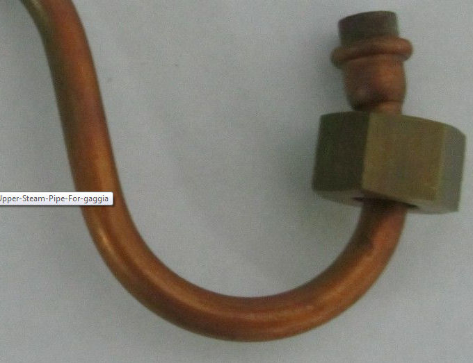

Μη αναγνωσμένη δημοσίευσηαπό Edesso » 16 Ιαν. 2015, 21:41
woodsman43 έγραψε: :think: 9,5 :lol:
Το αλλαξα, στα 9,5 τερμα ψηλα, οπως επισης στενεψα και το σωληνακι βαζοντας το παρακατω απο τον ατμο της γιαγιας, το οποιο εχει εσωτερικη διατομη 4χιλ
το ισιαξα και η ακρη του οπως το βλεπετε ειναι 8χιλ και ταιριαζει ακριβως στην τρυπα του γκρουπ
Τελικα το σωληνακι παιζει τεραστιο ρολο στη συμπεριφορα της μηχανης, οσον αφορα την πιεση και την ροη του νερου, τωρα η OPV ανοιγει στα 5-6 sec στις εκχυλισεις και με το τυφλο στα 3sec. Πριν ανοιγε μετα τα 10sec. Ροη νερου 50ml στα 5sec.
ΜαστροΔημητρη, στο υψος, στη διατομη ή και στα δυο οφειλεται η αλλαγη?

Μη αναγνωσμένη δημοσίευσηαπό GKLTDKV » 26 Μαρ. 2015, 14:14
Edesso έγραψε:
μαστορα και εγω θα ηθελα μια απαντηση σε αυτη την ερωτηση του βασιλη.
απο τι εξαρτατε δηλαδη η διαμετρος της σωληνας? οπως και το υψος επισης, το οποιο
αν εχω καταλαβει καλα μισος ποντος κατω απο το καπακι του μποιλερ ειναι μια χαρα.

Μη αναγνωσμένη δημοσίευσηαπό Edesso » 27 Μαρ. 2015, 01:34
Γιωργο-GKLTDKV, τα συμπερασματα που εχω βγαλει βασιζομενος και σε παλαιοτερες αναρτησεις του μαστροΔημητρη ειναι οτι η πιεση (ποσο γρηγορα ανεβαζει) στην υλοποιηση που καναμε εξαρταται και απο την εσωτερικη διατομη του σωληνα και απο το μεγεθος του μποιλερ δηλ. στη μανισια κατασταση της γιαγιας εχουμε σωληνα με εσωτ διατομη 6χιλ και μποιλερ 100μλ με τυφλο ανεβαζει πιεση στα 3-4'',
στην υλοποιηση μου σε μποιλερ 350μλ σε πρωτη φαση ειχα σωληνακι με εσωτ διαμετρο 6χιλ ανεβαζε πιεση στα 7-8'' με τυφλο,
σε 2η φαση με το παραπανω σωληνακι με εσωτ διαμετρο 4χιλ ανεβαζει στα 3-4'' με τυφλο .
Δηλ μεγαλυτερο μποιλερ πιο στενη εσωτ διατομη.
Το υψος που θα εχει το σωληνακι εχει να κανει νομιζω με τη θερμοκρασια του νερου που θα τραβας, οσο πιο ψηλα τοσο πιο ζεστο.
Βεβαια για ολα τα παραπανω και για πιο ασφαλη συμπερασματα καλο θα ηταν να μπορουσα να κανω τις δοκιμες μου με διαφορου υψους και διατομης σωληνακια αλλα κατι τετοιο ειναι αδυνατο :P
