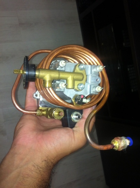

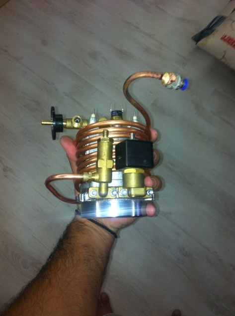

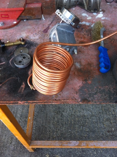

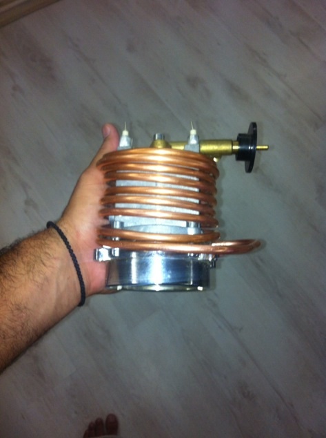

Μη αναγνωσμένη δημοσίευσηαπό turbakias!!! » 26 Αύγ. 2014, 15:01
καταφερα τελικα να βαλω τις φωτο...αναμενω σχολια....
ευχαριστω

Δημητρη η OPV πριν την προθερμανση, ετσι ριχνεις το ζεστο νερο
Re: Gaggia Classic Preheating Mod
Μη αναγνωσμένη δημοσίευσηαπό turbakias!!! » 27 Αύγ. 2014, 00:48
βασιλη τι εννοεις? εγω εχω συνδεσει πανω στη τρομπα το χαλκοσωληνα και απο εκει παει στην opv στο πλαι κατο εκει δλδ που πηγαινε το σωληνακι απο τη τρομπα στην opv. Πρεπει να τη συνδεσω διαφορετικα γιατι δεν μπορω να καταλαβω πως θα μπορεσω να συνδεσω opv στην εισαγωγη της χαλκοσωληνας...

Πρεπει να ξεβιδωσεις την OPV από την είσοδο του μποιλερ και στην εισοδο του μποιλερ να συνδεσεις τον χαλκοσωληνα καλυτερα με καποιο πλαστικο σωληνακι, θα σου κανει τη ζωη πιο ευκολη και όχι απευθειας τον χαλκοσωλήνα. Επειτα αφου βρεις καπου να στηριξεις την OPV :D , θα στελνεις το νερο απο την αντλια στην εισοδο της, παλι με πλαστικο σωληνακι, και την εξοδο της εκει που συνδεοταν στο μποιλερ (οχι αυτην που ριχνει το νερο στη δεξαμενη) στο χαλκοσωληνα παλι με πλαστικό σωληνακι :D
Ετσι όπως το χεις ριχνεις ζεστο νερο στην δεξαμενη και δεν εχεις και πολυ.
Νομιζω πως ο Πανος μπορει να σε βοηθησει περισσοτερο στις λεπτομερειες, σε μενα τυγχανει η OPV να ειναι κουμπωμενη πάνω στη αντλια.
Δες ξανα την 1η φωτο στο αρχικο μου ποστ για να καταλαβεις τη σειρα καλυτερα (αντλια-OPV-χαλκοσωληνας-μποιλερ)

καλησπερ παιδια εχω σταματησει το μονταρισμα λογω δουλειας... μπορει οποιος γνωριζει να μου πει τον κωδικο του ανταλλακτικου για να τοαραγγειλω στη eurogat μιλαω για το ανταπτορακι που αναφερθηκε παραπανω
ευχαριστωωω

αν δεν θες να μπλεξεις προτεινω αυτην εδω την opv
http://www.ebay.com/itm/Over-Pressure-v ... 5d4764537f
θα εχεις διαρροη με την αλλη δουλεια που σκεφτεσαι γτ αν δεν προσεξεις πως θα τα ενωσεις θα χανουν...
τελοσπαντων με αυτη που σου προτεινω την βιδωνεις αμεσως μετα την αντλια και τελειωνεις..
και στην εισοδο του μποιλερ βαζεις το απλο fitting χωρις opv!
με τον εναν η τον αλλο τροπο θα χρειαζοσουν ουτως η αλλος 2 τετοια fitting γτ η classic απο μονη της δεν εχει το απλο fitting αλλα opv στη θεση του..
αγοραζεις απο ebay αυτη την opv και ενα fitting απο eurogat
