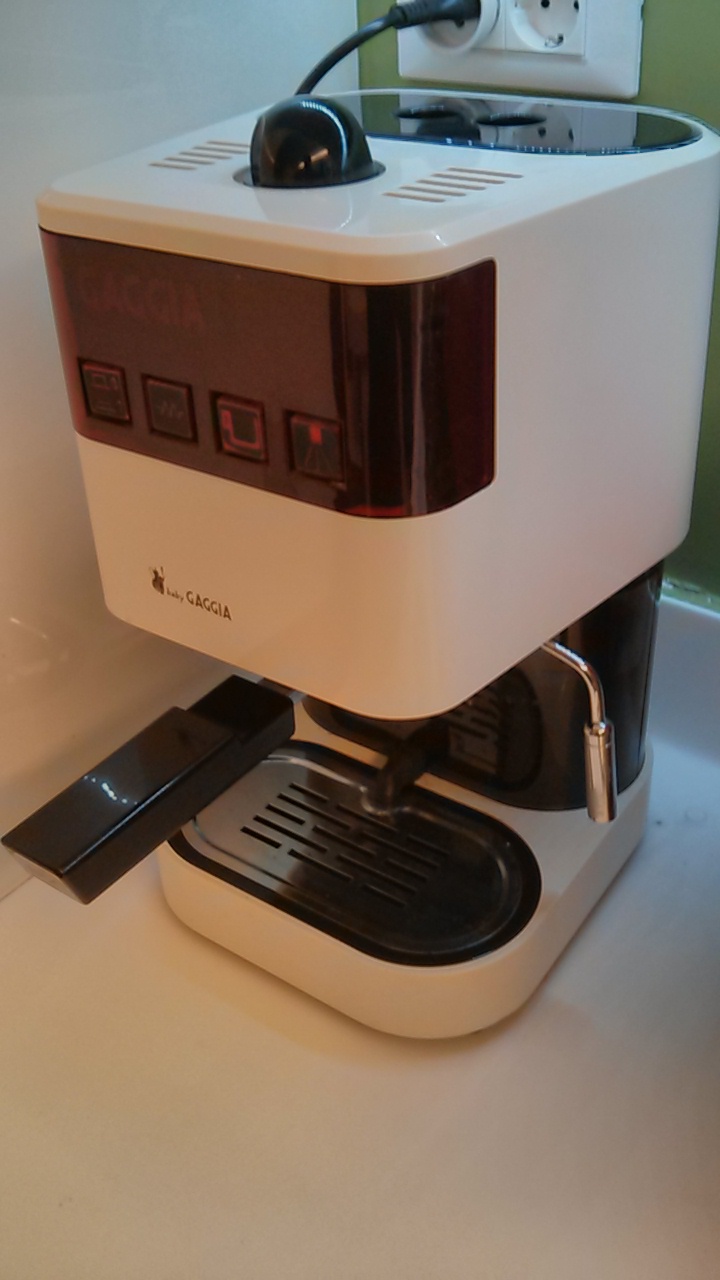

Έχω την παλιά μου μηχανή που μου παρουσίασε ενα πρόβλημα.
Οποία βοήθεια ευπρόσδεκτη.
Πρόκειται για μια Gaggia baby παλιά.
Μου την χάρισε ένας φίλος πριν κανένα χρονο.
Της εκανα αφαλάτωση ,αλλαξα φλατζα στο γκρουπ και η μηχανή δουλευευ αξιοπρεπέστατα.
Μετα απο κανένα δίμηνο σταμάτησε να βγάζει νερό.
Την πήγα στη eurogat και μου είπαμε οτι είναι boiler.
Με εργασία κόστος περιπου 70 ευρώ.
Αποφάσισα να μην την φτιαξω μιας και δεν ήτανε πρωτο χερι και δεν ήξερα τι άλλο θα έβγαζε και πήρα αλλη baby.
Προχτες που καθάριζαν την αποθήκη την βρήκα μπροστά μου.

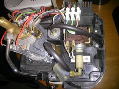

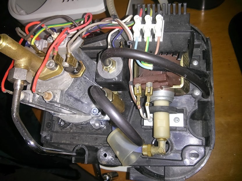

Έπιασαν κατσαβίδι και την ελυσα.
Εσωτερικά φαίνεται άψογη.
Της έβαλα νερό στο δοχείο,Πατήσια το brew αλλά δεν.
Το μποιλερ ζεσταίνεται αλλά νερό δεν ανεβάζει απο το δοχείο.
Καμμία ιδέα?Να ασχοληθω,αξίζει?

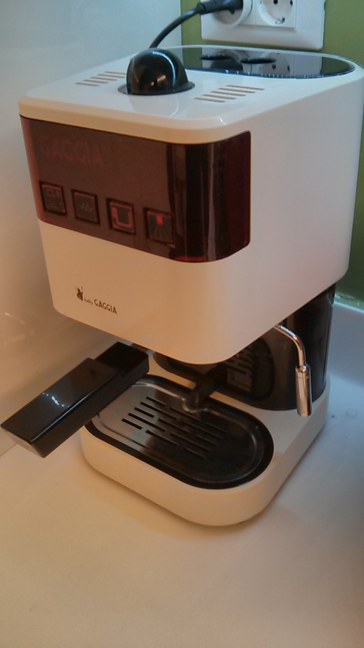

Η μηχανή είναι αυτή.

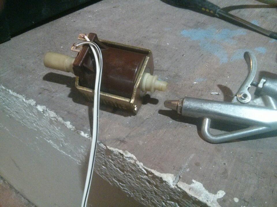

Έβγαλα την αντλία και ο θόρυβος ακούγεται απο ενα μαυρο κουτάκι μάλλον.

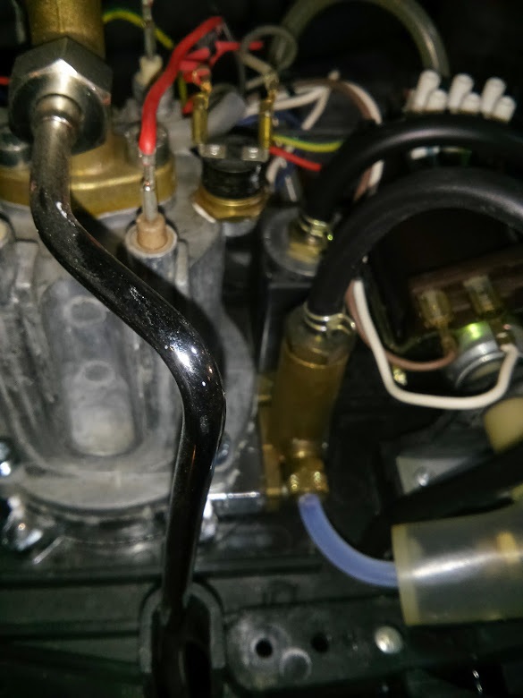

Εσωτερικο.
Βασικα καθε φορα που παταω το brew ακουγεται ενα κλακ.

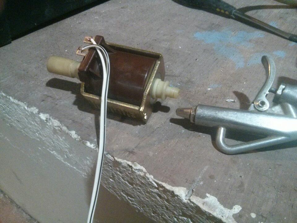

Η εβγαλα την αντλια,της εριξα πανω 220 και δεν..
δονείται ελάχιστα αλλά δεν ρουφάει.
Ξεκολαει η πάω για αλλη?
Την φύσημα με κομπρεσέρ,ακουγεται μέσα το έμβολο που ανοίγει αλλά δεν..
Η τρόμπα ειναι αυτή.

Μη αναγνωσμένη δημοσίευσηαπό woodsman43 » 07 Οκτ. 2014, 19:16
Αν ειναι επειδη εχει κολλησει τοτε ναι μπορεις να την ξεκολησεις ειτε ενω δουλευει να σπρωχνεις νερο με πιεση με μια συριγγα στην εισοδο της μεχρι να τραβηξει ειτε λυνωντας την και καθαριζωντας την.Ευκαιρια να μαθεις και πως ειναι μεσα.Αν ειναι ομως το πηνιο της τοτε αστην.Αλλα εγω θα επαιρνα μια αλλη φτηνη ειναι.Το βιντεο το εχεις ιδιωτικο δεν μπορω να το δω.Αλλαξε το απο το καναλι σου σε μη καταχωρισμενο για να το δω.Προσοχη πολυ με το 230 και τα γυμνα καλωδια που βλεπω εκει περα :new_shocked:

Τελικα το κλακ ειναι η τριοδη να υποθεσω.
Απο που να την παρω την αντλια?
Universal ειναι?Καποιο λινκ?

Μη αναγνωσμένη δημοσίευσηαπό Edesso » 07 Οκτ. 2014, 20:42
Αυτη ειναι η αντλια
http://www.ebay.co.uk/sch/i.html?_from= ... mp&_sop=15
επίσης η παλια σου μηχανη, αν δε κανω λαθος, εχει και ρυθμιζομενη OPV ενω η καινουργια σου οχι.
