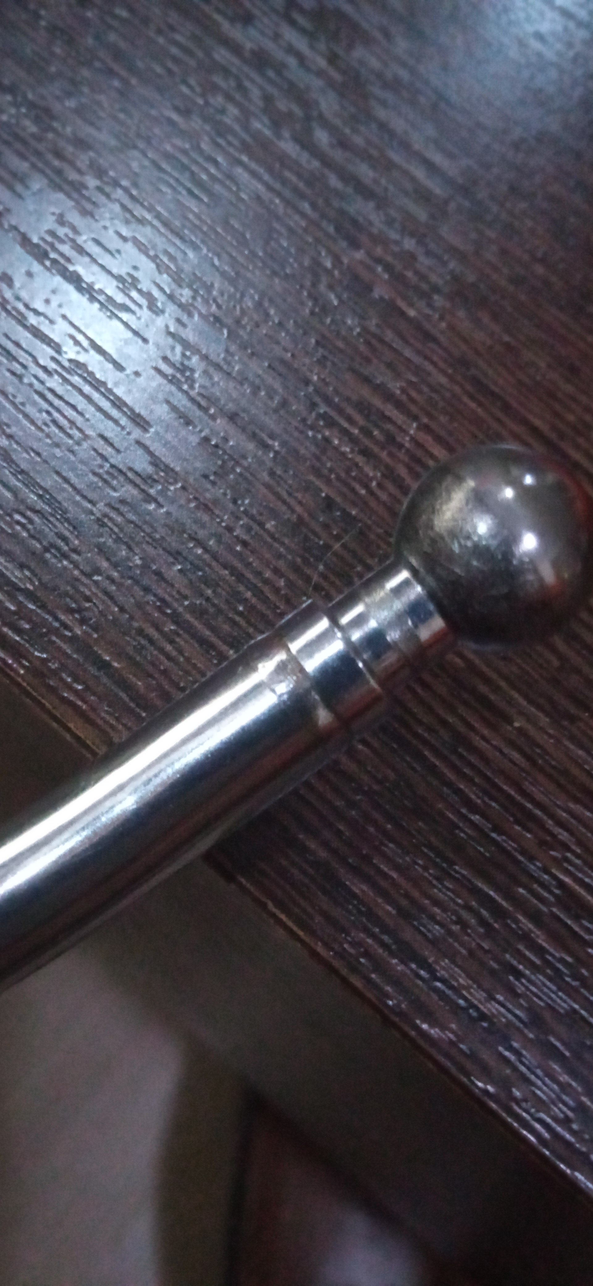

Ήθελα να ρωτήσω, αν γνωριζει κάποιος να μου πει, αν στον ανοξείδωτο σωληνα του ατμου της vibiemme ξεβιδωνει η μπίλια που υπάρχει στην αρθρωση για να περιστρέφεται πανω στη βανα ή είναι κολλητή πάνω στο σωληνα?( το κυκλωμένο μέρος στη φωτογραφία). Φαίνεται να είναι αποσπώμενη αλλα δεν θέλω να τη ζωρίσω αν δεν είμαι σίγουρος.
Ήθελα να τη ξεβιδωσω για να βάλω πλαστικό σωληνάκι μέσα για να μην καίει...

Ξεβιδωνει.Απλα εχει κολλα.Θελει καλο ζεσταμα πρωτα.200 βαθμους το λιγοτερο.

Ακυρο.Μαλλον ειναι απο τα πιο νεα μοντελα που τα εχει κολλημενα η vibiemme.Στα πιο παλια ,αυτα που ξεβιδωνουν δηλ, εχει πατουρα για γερμανικο κλειδι αμεσως πιο πανω απο το σωληνα κοντα στην ενωση.
Εαν υπαρχει αυτη η πατουρα τοτε και μονο τοτε το επιχειρεις.Αλλιως αστο και προσπαθησε να βαλεις απο κατω το σωληνακι μπας και σφηνωσει και κανεις την δουλεια σου.
Ελπιζω να σε προλαβα.

Με πρόλαβες κ. Δημήτρη, εντάξει. Το είχα αφήσει να το κάνω το βράδυ. Δεν υπάρχει πατούρα για να το πιάσω με κλειδί. Η αλήθεια είναι οτι αυτό είναι που με είχε προβληματίσει. Εφόσον δεν υπάρχει πατούρα, ακόμα και να ζεσταθεί, πάλι μπορεί να χρειαστεί να βάλω πένσα ή μυτοτσίμπιδο (ειδικά αν τύχει και δεν έχει ζεσταθεί καλά) και έτσι να κινδυνέψει να χαλάσω τη μπίλια. Κάτι δεν έχει λογική, τεχνικά δεν μου πολύ στέκει, οπότε αυτό με έκανε να σκεφτώ το ενδεχόμενο το συγκεκριμένο να μην προορίζεται για βίδωσε ξεβίδωσε.
Η ασφαλής οδός ήταν το φόρουμ, που όλο και κάποιος θα το έχει επιχειρήσει πριν από εμένα να με βοηθήσει.
Από περιέργεια όμως, αν το ζεστάνω καλά και το ζορίσω θα βγει η μπίλια; υπάρχει δηλαδή πάσο εσωτερικά στο σωλήνα ή είναι φιξ εκεί μέσα και μόλις κολλήσει τέλος;
Ρωτάω γιατί αρχική σκάψη ήταν να το ρισκάρω να το ζορίσω και το πολύ πολύ να αλλάξω το εξαρτηματάκι με την μπίλια, αλλά αν δεν έχει πάσο, εκεί τελειώνουν όλα. θα πάει για πέταμα όλος ο σωλήνας.
όπως και να έχει ευχαριστώ πολύ για τη βοήθεια.

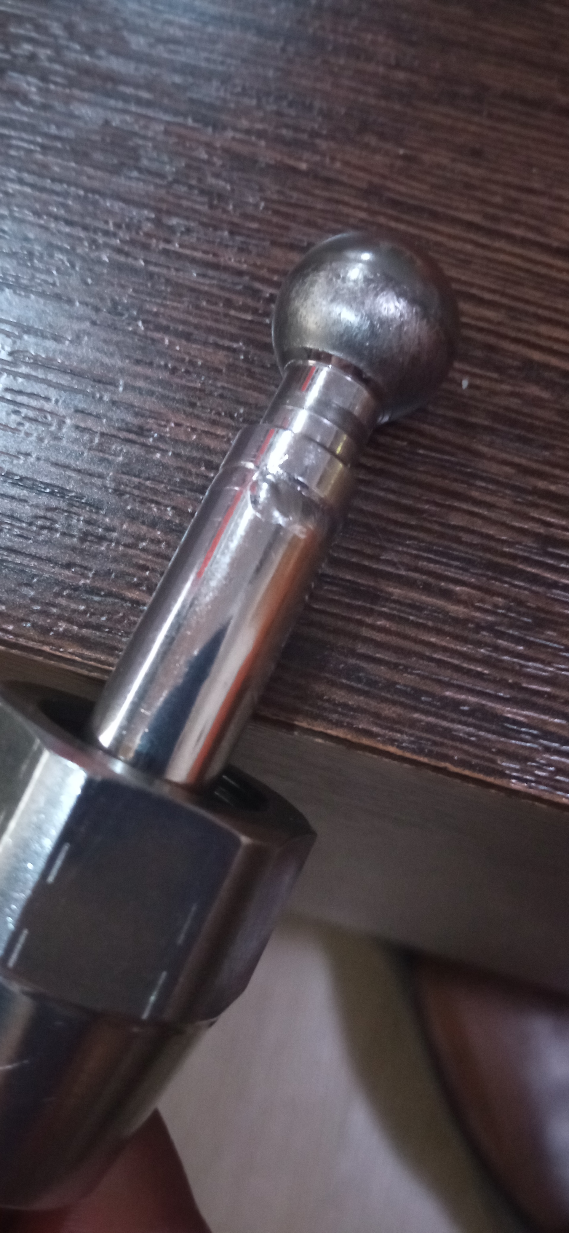

Εχω στα χερια μου ενα σωληνα που ειναι φιχ και αν δεις σε ενα σημειο φαινεται το κολλημα που φουσκωνει.Κοιτα γυρω γυρω τον σωληνα να δεις αν μπορεις να διακρινεις καλυμενες κολησεις απο επινικελωση.
Η κολληση ειναι μπρουτζοκολληση.Μην νομιζεις οτι ειναι κατι που μαλακωνει με ζεστη γιατι θα το καταστρεψεις.
Αν δεν βλεπεις καθολου κολλησεις τοτε τι να σου πω.....δοκιμασε το με ζεσταμα να δεις εαν ξεβιδωνει αλλα βαλε πανι στο μιτοτσιμπιδο για να μην το γδαρεις ανεπανορθωτα.Ζεσταινεις μονο τον σωληνα στο πανω του σημειο κοντα στην ενωση οχι τον μαστο με την μπιλια.

Στον δικό μου δεν υπάρχουν σε καμία περίπτωση τόσο εμφανείς οι κολλήσεις. Παρόλα αυτά στο σημείο της μάτισης το αυλάκι μέσα φαίνεται να είναι χρυσαφί χρώμα. Οι περισσότερες πιθανότητες είναι οτι ο μαστός είναι κολλητός κι απλά το έχουν γυαλίσει εξωτερικά να μην φαίνεται. Δεν νομίζω οτι έχω καμία ελπίδα να το βγάλω. Πρέπει να βρω σωληνάκι 5χιλ να του βάλω και τι θα είναι αυτό :think: . Ήθελα να του βάλω σωληνάκι από φίλτρα όσμωσης αλλά αυτό είναι 6χιλ δεν χωράει για κανένα λόγο.
Όπως και να έχει ευχαριστώ πολύ για τις φωτογραφίες και το χρόνο σου κ. Δημήτρη.
