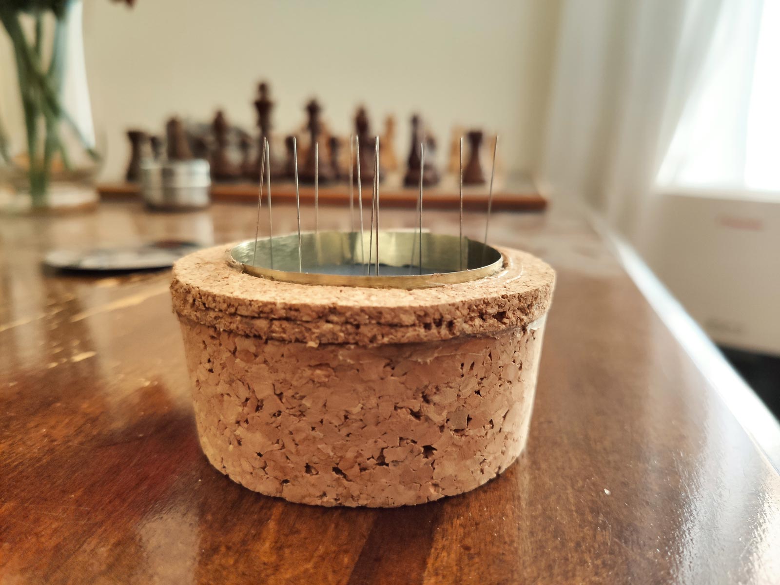

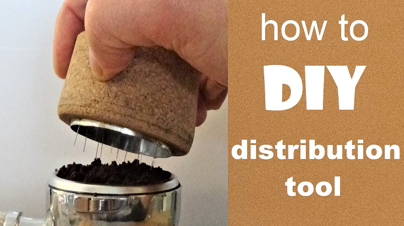

Έχω φτιάξει ένα DIY distribution tool με βελόνες που βασίζεται στο ίδιο σκεπτικό.
https://www.youtube.com/watch?v=9C5NDOmBU_8
Η διαφορά με το duomo είναι ότι οι ακίδες περιστρέφονται σε πολλές διαφορετικές τροχιές γιατί το εργαλείο πλέει μέσα στο καλαθάκι
Παρόμοιο με το duomo είναι και αυτό:
https://www.aliexpress.com/item/1005001 ... ce=admitad

Πολυ μεθοδική προσέγγιση και υλοποίηση φιλε Βασίλη , Μπράβο ,
- βέβαια καταλαβαίνω έχεις υλοποιήσει ασύγκριτα πιο δύσκολες κατασκευές μετατροπές -
όποτε Keep Walking , σε ευχαριστούμε για το μοίρασμα ...
Νίκο σε ευχαριστω , εχω κάνει και εγώ κατασκευή με φελλό
και στενό - όποτε τον χρησιμοποιούσα με το ‘χωνι’ 58,35mm για να μην βγαίνει πέφτει έξω ο καφές
και φαρδύ - εδω σίγουρα στις περιστροφές έπεφτε έξω καφές

Μια απλοποιηση που εχω κανει εγω σε σχεση με τον Βασιλη ειναι πως εχω οριοθετησει την περιμετρο με 7-8 βελονες τελειως πατημενες μεσα, που εξεχουν ελαχιστα (1-2mm). Επειδη χρησιμοποιω βελονες ραπτικης, εχουν στρογγυλα κεφαλια οποτε δεν καρφωνουν/γδερνουν το καλαθι.

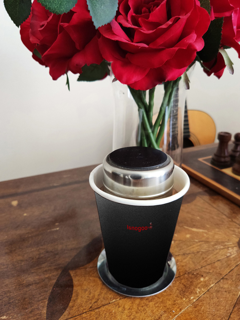

BasilTh έγραψε:Έχω φτιάξει ένα DIY distribution tool με βελόνες που βασίζεται στο ίδιο σκεπτικό.
Βασίλη ευχαριστώ για το αναλυτικό βίντεο, εφτιαξα ένα όπως-όπως και το σφήνωσα σε ένα κυπελάκι για να μην εξέχουν οι βελόνες.
Για κάλυμμα χρησιμοποιώ ένα μικρό δοχείο inox για μπαχαρικά.
