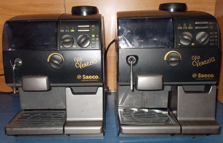

Via Venezia
Via venezia για service και τυχαία δυο ίδιες.

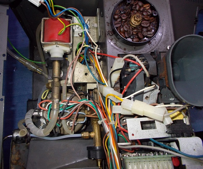

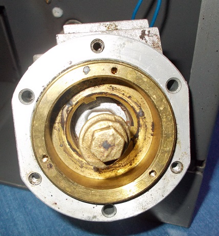

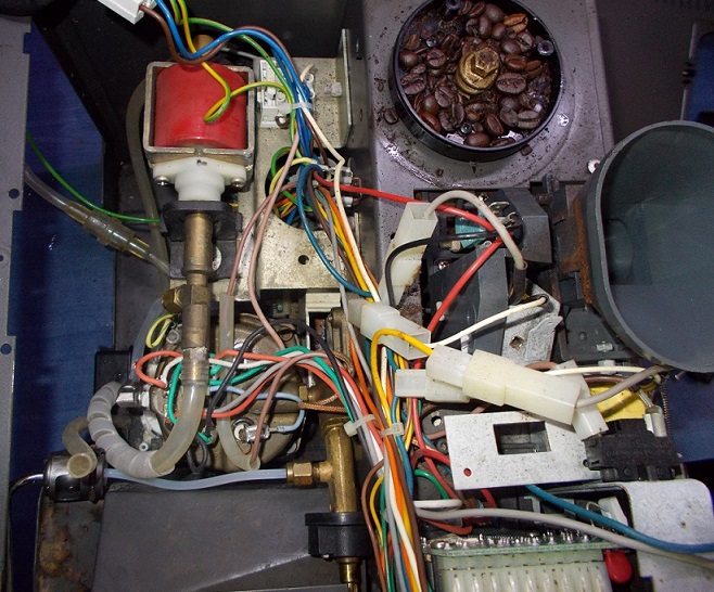

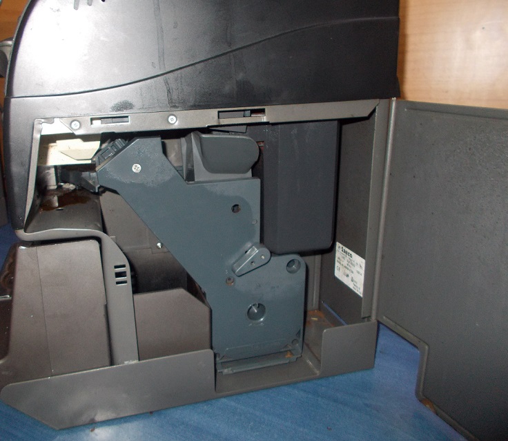

Από την μία πλευρά βλέπουμε το group

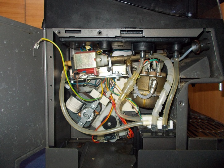

Από την άλλη μεριά βλέπουμε διάφορα.
Πάνω αριστερά η γνωστή αντλία.
Δεξιά μπρούντζινο boiler, και από κάτω το ογκομετρικό του νερού.

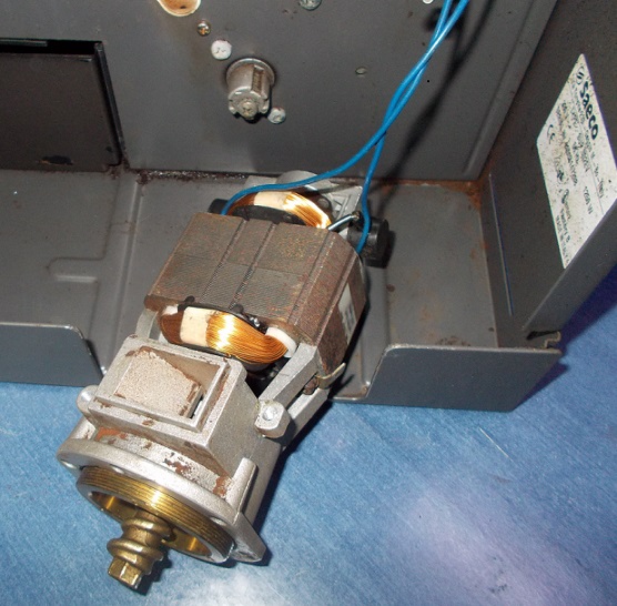

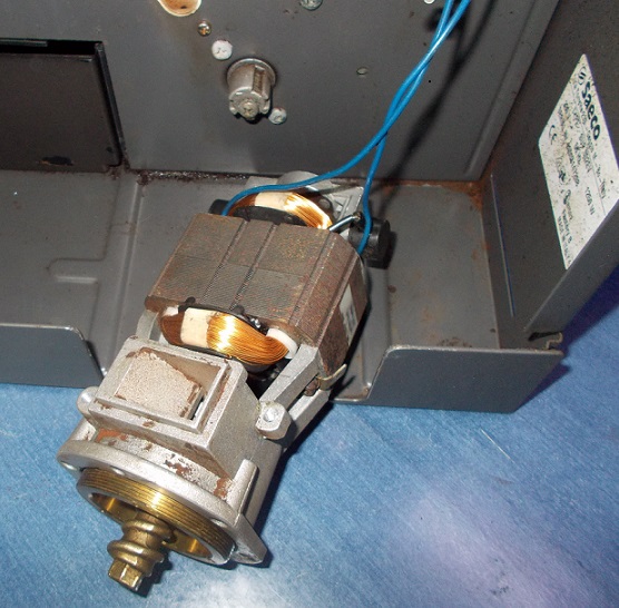

Κάτω από την αντλία βλέπουμε το μοτέρ που κινεί το group.

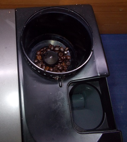

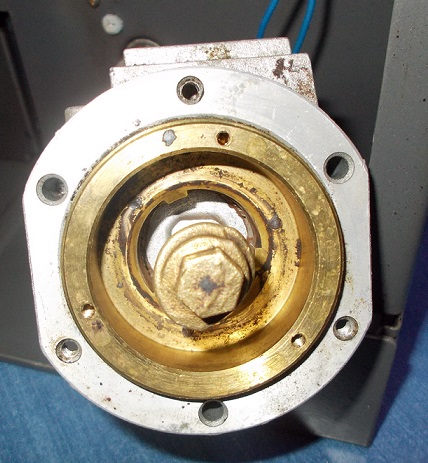

Το δοχείο για τον αλεσμένο καφέ, και μπροστά του η θήκη για αλεσμένο καφέ.

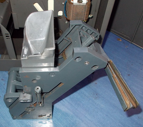

Ο κόφτης.

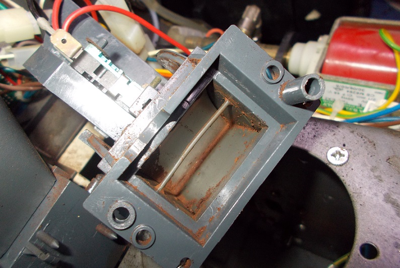

Στην παρακάτω φωτογραφία φαίνεται το ογκομετρικό του καφέ.
Εφάπτεται με τον κόφτη και μόλις γεμίσει με καφέ ο χώρος , η μία επιφάνεια πιέζει έναν διακόπτη και δίνετε η εντολή στην πλακέτα να προχωρήσει το πρόγραμμα. Το αμέσως επόμενο βήμα είναι ένας ηλεκτρομαγνήτης που κινεί την κάτω πλευρά του ογκομετρικού και ο καφές κινείται προς το group που βρίσκετε από κάτω.
Το group
