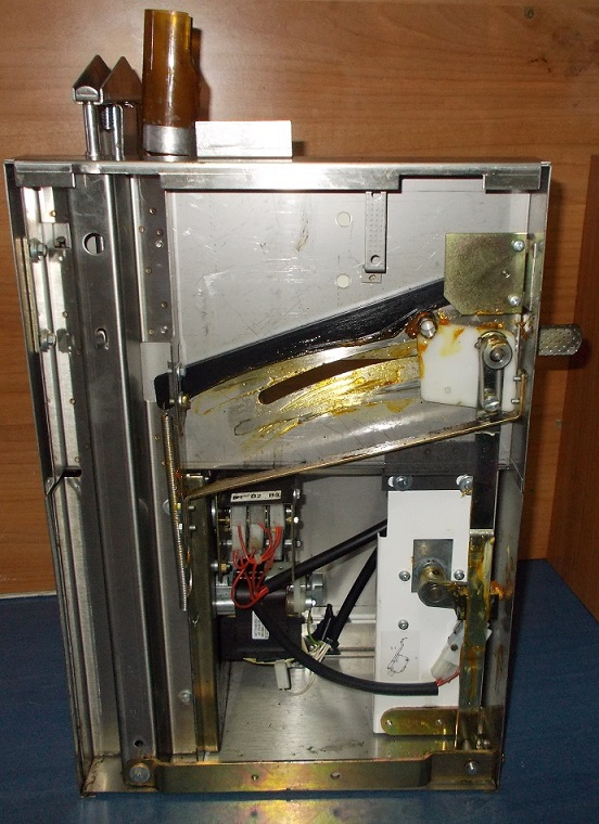

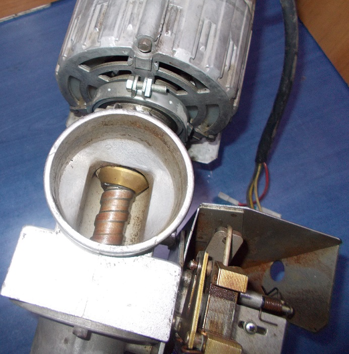

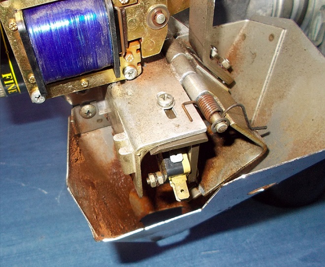

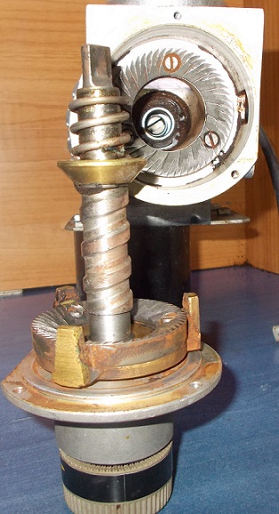

Θα δούμε από διάφορα μοντέλα αυτόματων μηχανών τον τρόπο λειτουργίας των μηχανισμών τους.
Θα ξεκινήσω από ένα παλιό μηχανισμό που βρήκα σε μία γωνιά του εργαστηρίου, και με τυχαία σειρά θα δούμε και από σημερινές μηχανές.
Όπου υπάρχει η δυνατότητα θα βλέπουμε και την λειτουργία τους μέσω βίντεο φτιάχνοντας καφέ.

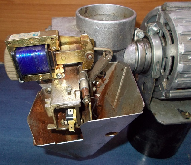

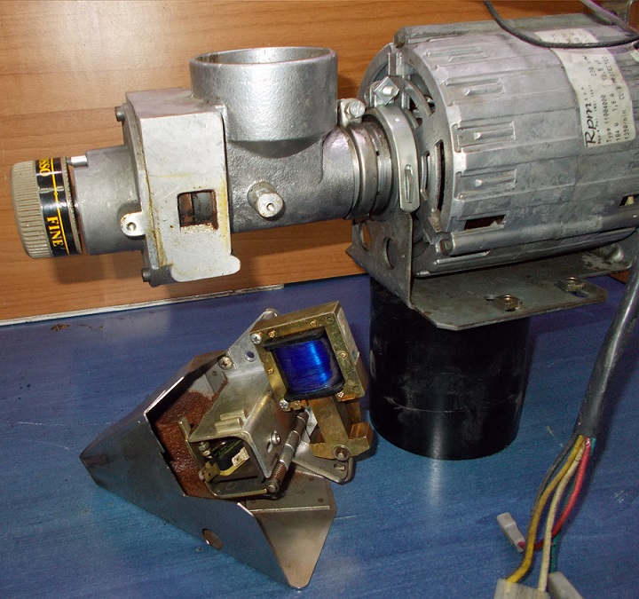

Δεξιά είναι ο κόφτης , και αριστερά είναι ο μηχανισμός που φτιάχνει τον εσπρέσσο.
Στην μηχανή ο κόφτης είναι τοποθετημένος πάνω από τον μηχανισμό group.

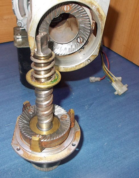

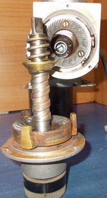

Στην στρογγυλή τρύπα που φαίνεται μέσα ο μπρούτζινος κοχλίας , υπάρχει από πάνω ένα δοχείο που έχει μέσα το σπυρί.
Ο κοχλίας σπρώχνει τον καφέ προς τα μαχαίρια.
Ο αλεσμένος καφές μπαίνει στο αλουμινένιο παραλληλόγραμμο κουτάκι.
Επάνω στο αλουμινένιο κουτάκι και κάτω από το πηνίο υπάρχει ένα μικρό βιδάκι.
με αυτό μετακινούμε εσωτερικά στο αλουμινένιο κουτάκι την μία πλευρά αλλάζοντας εσωτερικά τον χώρο του.
Έτσι ρυθμίζουμε την ποσότητα του καφέ. Η ποσότητα ελέγχεται ογκομετρικά σε αυτή την μηχανή.
Υπάρχει ένας αισθητήρας - διακόπτης που ειδοποιεί την πλακέτα ότι ο χώρος γέμισε με καφέ.
Εδώ με το πηνίο ανοίγει το κουτάκι και πέφτει ο καφές μέσα στο group.
Στο μπροστινό μέρος του κόφτη εκεί που φαίνεται η μαύρη γραμμή με τα κίτρινα γράμματα , είναι ο ρυθμιστής για το κόψιμο.

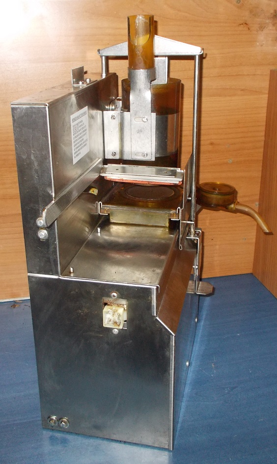

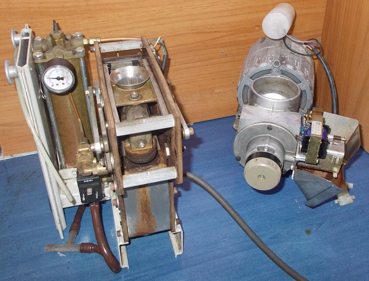

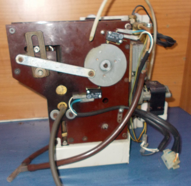

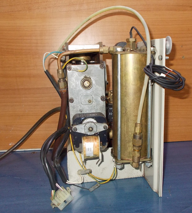

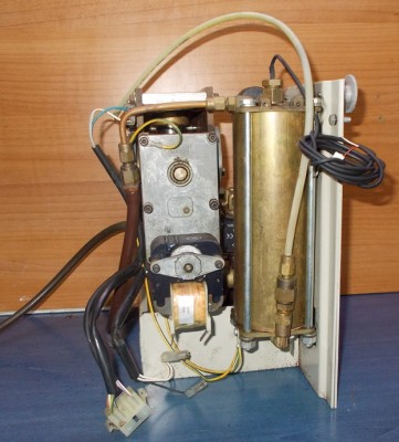

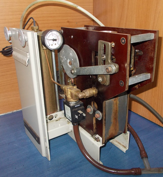

Το κομμάτι του group.

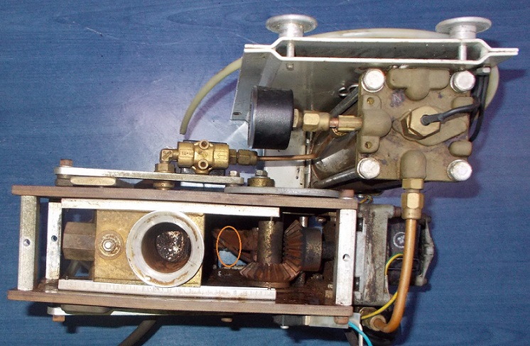

Πίσω φαίνεται το boiler. Στο πάνω μέρος υπάρχει ο αισθητήρας θερμοκρασίας. Από την κάτω μεριά υπάρχουν τα άκρα της αντίστασης , η οποία είναι μέσα στο νερό.
Μπροστά φαίνεται η τριοδική βαλβίδα η οποία στο τέλος του προγράμματος εκτονώνει την πίεση στέλνοντας το νερό στα απόβλητα μέσω του καφέ σωλήνα.
Η άλλη μεριά του group. Το ένα καφέ σωληνάκι είναι η έξοδος του καφέ. Το άλλο που πάει στο σύνδεσμο ταφ Ξεκινάει από μία βαλβίδα ασφαλείας του boiler.
Το διάφανο σωληνάκι στέλνει το νερό στο boiler από την αντλία. Το μπρούτζινο εξάρτημα μετά το σωληνάκι είναι ανεπίστροφη βαλβίδα.
Το στρογγυλό ανοξείδωτο σημείο είναι η είσοδος του αλεσμένου καφέ. Ακριβώς από επάνω βρίσκεται ο παραπάνω κόφτης .
Στον κόκκινο κύκλο φαίνεται το καλώδιο που τροφοδοτεί μία αντίσταση (πούρο) που βρίσκετε φυτεμένη μέσα στο μπρούντζινο κύβο , που γίνετε η συμπίεση του καφέ.
Και ένα βίντεο που δείχνει την κίνηση του group.
Στην μηχανή η κίνηση διακόπτεται φυσικά για την εκχύλιση μετρώντας το νερό μέσω ογκομετρικού , και συνεχίζει για να διώξει τον καφέ.
Στο βίντεο δεν φαίνεται αλλά όταν το έμβολο σηκωθεί , κινείτε προ τα πάνω και το κάτω μέρος έτσι ώστε να σηκωθεί με την μορφή παστίλιας πια ο χρησιμοποιημένος καφές, και να τον σκουπίσει ρίχνοντας τον κάτω (που υπάρχει δοχείο για απόβλητα ) το ανοξείδωτο κομμάτι που έρχεται πίσω από τον μηχανισμό που πίεσε τον καφέ.

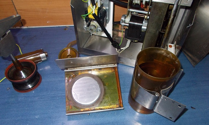

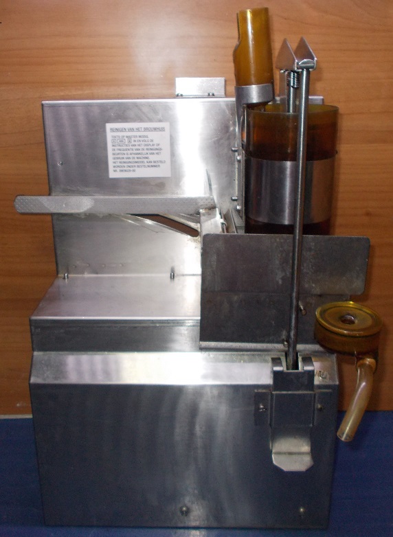

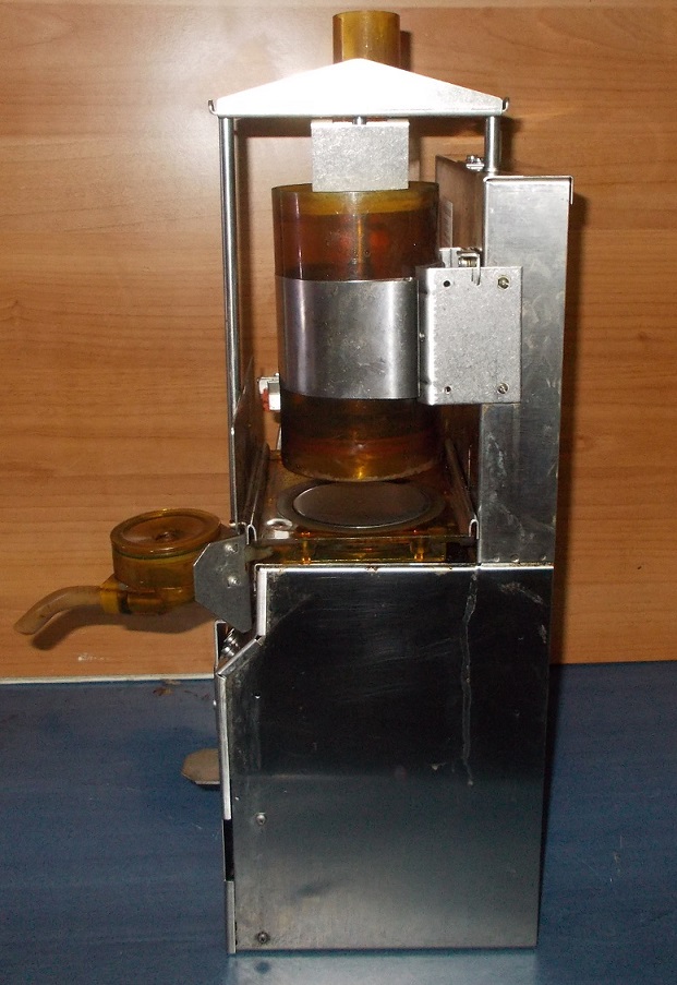

Αυτόματος μηχανισμός γαλλικού καφέ. fresh brew
Θα περιγράψω με λίγα λόγια την λειτουργία του και θα δούμε και video λειτουργίας επάνω στην μηχανή.
manosp
Δημοσιεύσεις: 115
Εγγραφή: 29 Οκτ. 2015, 18:31
Ονομα: Μανώλης
Re: Group αυτόματων μηχανών horeca κλπ.

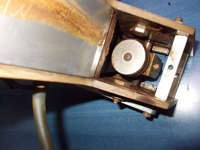

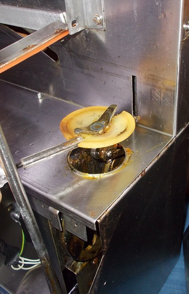

Μη αναγνωσμένη δημοσίευσηαπό manosp » 24 Νοέμ. 2015, 22:37

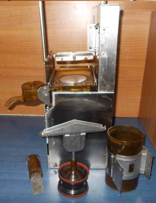

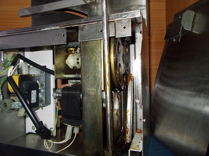

Το κόκκινο βελάκι δείχνει το σημείο που πέφτει από ατέρμονα ο καφές. Στο ίδιο σημείο στην μηχανή υπάρχει και ένα σωληνάκι που ρίχνει νερό για να παρασύρει τον καφέ.
Ο καφές που χρησιμοποιείτε είναι ο ίδιος που χρησιμοποιούμε στις οικιακές μηχανές με το χάρτινο φίλτρο.
Η μηχανή έχει ανοξείδωτο φίλτρο, που έχει μεγάλη διάρκεια.
Αριστερά φαίνεται το έμβολο που κινείτε μέσα στον δεξιό πλαστικό σωλήνα
Η λειτουργία του μοιάζει με την λειτουργία μιας σύριγγας.
Το πίσω μέρος του φίλτρου, έχει ένα έλασμα που πιέζει ένα μηχανισμό έτσι ώστε να λειτουργεί σαν βαλβίδα. Για να περάσει μέσα από το φίλτρο ο καφές χρειάζεται μια πίεση .
Αυτό το κομμάτι σηκώνετε και πιέζει το φίλτρο στην βάσει του κυλίνδρου για να στεγανοποιήσει και να πέσει μέσα ο καφές.
Και το βίντεο
