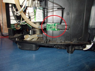

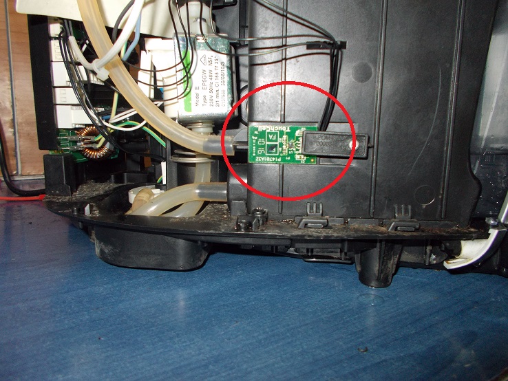

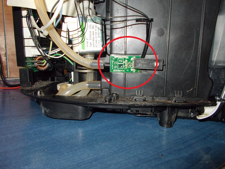

Αισθητήρας νερού που χρησιμοποιεί η philips στις μηχανές της για να βλέπει ότι υπάρχει νερό στο δοχείο του νερού.
Ο αισθητήρας είναι το πλακετάκι που βρίσκεται στον κόκκινο κύκλο. Το δοχείο του νερού είναι από πίσω από το μαύρο πλαστικό.
Δεν υπάρχει επαφή του αισθητήρα με το δοχείο. Επίσης ο αισθητήρας δεν είναι μαγνητικός όπως σε κάποια παλαιότερα μοντέλα.

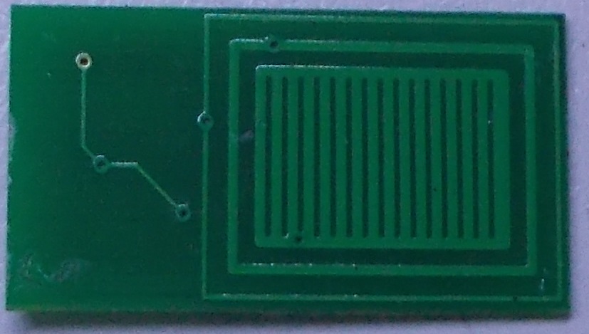

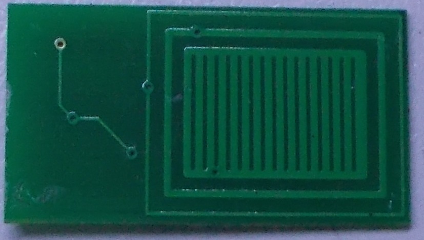

Εδώ φαίνεται η πλευρά που κοιτάει προς την μεριά του νερού.
Ο αισθητήρας δίνει πληροφορία στην μηχανή μόνο ότι υπάρχει νερό. Δεν δίνει πληροφορία για την ποσότητα. Αν την στιγμή που η μηχανή δίνει καφέ η στάθμη πέσει κάτω από τον αισθητήρα τότε η μηχανή γνωρίζοντας την υπόλοιπη ποσότητα νερού αν η επιλογή του καφέ που έχουμε κάνει με την ρύθμιση της ποσότητας του νερού φτάνει , τότε ολοκληρώνει τον καφέ και ειδοποιεί για νερό. Αν δεν φτάνει τότε μας δίνει την μέγιστη ποσότητα νερού που μπορεί χωρίς να μείνει από νερό η μηχανή.
Τεχνικά ο αισθητήρας είναι ένας ταλαντωτής σε συγκεκριμένη συχνότητα ή οποία δημιουργεί ένα πεδίο που μπορεί να διαπεράσει το πλαστικό . Όταν στο πεδίο αυτό υπάρξει αγώγιμο υλικό , υγρό ή στερεό τότε ανιχνεύεται αυτή η αλλαγή . Αυτή είναι είναι η λειτουργία σε απλή περιγραφή.
