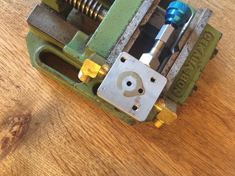

Μη αναγνωσμένη δημοσίευσηαπό Gataros » 03 Ιαν. 2018, 18:03
Drevan έγραψε:Καλησπέρα και από εμένα! το needle valve δεν είναι ουσιαστικά σαν ρυθμιζόμενο ζιγκλερ ή καμία σχέση;
Παραθέτω το παρακάτω κείμενο από ένα Γερμανικό φόρουμ για καφέ, χωρίς να ξέρω αν αυτά που γράφονται είναι αληθή ή όχι:
The secret of the Slayer is aired, it is in the patent:
http://patentimages.storage.googleapis. ... 064323.pdf
The constant flow of the Slayer is protected by two additional and patented metal sieves, one in the main stream, one in the Bypass (needle valve), gigleure (referred to in the patent as giggleure) achieved. These generate turbulence and thus slow down the flow.
The two additional and patented gigleure are invisible by the double G also for Aunt Google.
I do not want to know what would have happened to the one Giggleur if I had not bored the third hole diagonally.
And now I realize why the solenoid valve has only two mounting holes.
Needle Valve Slayer

Μη αναγνωσμένη δημοσίευσηαπό KostasBarista » 03 Ιαν. 2018, 20:23
Πιο άκυρο σύστημα από το needle valve, δεν έχω δουλέψει... Καλή ιδέα, δε διαφωνώ (αν κ ημιτελής, η ροή είναι μόνο μία παράμετρος του brew και τη προώθησαν ως τη μαγική...), αλλά πολύ άσχημα εκτελεσμένη.
Ρυθμίζεις κ τα τρία γκρουπ να έχουν ίδια ροή, μετά από λίγο κ τα τρία είναι διαφορετικά μεταξύ τους και διαφορετικά απ'ότι τα ρύθμισες!
Γενικότερα η ποιότητα της μηχανής, υποδεέστερη... Πολλά κ σε πολλούς γνωστά προβλήματα!

Φίλε GATAROS σε ευχαριστώ-ούμε για αυτή σου την ανάρτηση, στα περί SLAYER. Είναι ότι καλύτερο θα μπορούσε να γίνει προκειμένου να γίνει κατανοητό, πως λειτουργεί αυτή η μηχανή. Επίτηδες δεν αναφέρθηκα εκτενώς σε αυτήν, γιατί ήθελα να το κάνω διαθέτοντας αρκετό χρόνο για τον τρόπο που λειτουργεί, διότι μέσα από το κείμενο θα προέκυπτε το μεγάλο θέμα που λέγεται ΡΟΗ ΝΕΡΟΎ.
Ο τύπος που δημιούργησε αυτή τη μηχανή είχε συλλάβει την έννοια της ροής του νερού.
Δηλαδή με λίγα και απλά λόγια η μηχανή στέλνει με πολύ χαμηλή-ελεγχόμενη- ροή, το νερό στον καφέ, αλλά η πίεση είναι 9 bar σταθερή, σε όλη την διάρκεια της εκχύλισης . Αυτή είναι και η διαφορά της από τις άλλες μηχανές που κάνουν pressure profile, αλλά και από την kees van der westen idromatic.
Την σημαντικότητα του συστήματος αυτού(πατενταρισμένου), την διέκριναν οι υπεύθυνοι της cimbali, και τον πλήρωσαν έναν σκασμό λεφτά ίσως, και τον αγόρασαν.
Γιατί όμως έχει τόσο μεγάλη σημασία η ροή νερού? ή τέλος πάντων θα μας πει (πολύ λογικά) ο G.F, πως, ποιά είναι η διαφορά μεταξύ των δύο αυτών μηχανών, την στιγμή που προσεγγίζουν το θέμα με ''κοντινές'' μεθόδους, βασιζόμενες και οι δύο μηχανές στην αρχή που λέει πως η προβροχή θα πρέπει να γίνεται με τέτοιο τρόπο, έτσι ώστε να μην σοκάρεται ο καφές στο ξεκίνημα της εκχύλισης, που είναι βασικός και καθοριστικός παράγοντας για ένα καλό αποτέλεσμα? (Η μεν idromatic στέλνει τα ml του νερού στο γκρούπ με ''μηδενική πίεση'' σχεδόν αρχικά, και ανεβάζοντας σταδιακά την πίεση επιτυγχάνει ομαλή προβροχή, ενώ η slayer στέλνει πολύ λιγότερο νερό στο γκρούπ αρχικά, με 9 bar, επιτυγχάνοντας τα ίδια σχεδόν αποτελέσματα).
Ο έλεγχος της ροής νερού που επιτυγχάνεται με τις needle valve είναι ένα κεφάλαιο που μας βάζει τον τρόπο σκέψης μας σε έναν-ίσως- καινούργιο δρόμο ( ή μάλλον διαφορετικό). Να το αναπτύξουμε αν θέλετε, όμως θεωρώ πως πρέπει να έχουμε και την άποψη του woodsman (η άποψη ένός ''τρελλού'',ερευνητή-κατασκευαστή, έχει ιδιαίτερη βαρύτητα), αλλά και όσων ασχολούνται με την κατασκευή μηχανών, για την εξαγωγή στέρεων συμπερασμάτων.
Η ροή νερού κατ'εμέ ακόμη και ως όρος με οδηγεί στις lever μηχανές, και θα πρέπει να τις βάλουμε και αυτές σε αυτή την συζήτηση, διότι θα βγούν πολύ αξιόλογα συμπεράσματα που θα μας βοηθήσουν-πιστεύω- όλους.
ΡΟΗ ΝΕΡΟΥ ΛΟΙΠΟΝ, ΚΑΙ....ΙΔΟΥ ΠΕΔΙΟΝ ΔΟΞΗΣ (ΑΠΟΨΕΩΝ), ΛΑΜΠΡΟΝ
