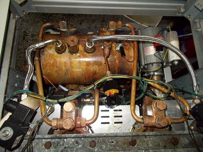

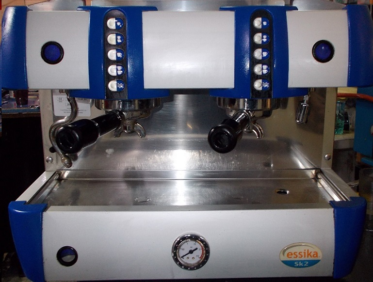

Μία compact μηχανή με βλάβη , πιθανών όχι από τις πολύ συνηθισμένες.
Η μηχανή είχε μικρή διαρροή στην αντίσταση , χωρίς να ρίχνει το relay διαφυγής (τουλάχιστον στο service) με αποτέλεσμα να ενοχλεί τα ηλεκτρονικά της.
Σε τυχαίους χρόνους και φυσικά ρόλο έπαιζε και το νερό , η μηχανή συνήθως συμπλήρωνε νερό υπερβολικά. Πιθανών σε κάποιες συνθήκες να έριχνε και τον relay εκεί που λειτουργούσε αν φυσικά δεν είχαν ενεργοποιήσει το bypass στο πίνακα.
Υποθέτω από άλλα μηχανήματα που δουλεύω , ότι τέτοιου είδους βλάβες πιθανών να οφείλωντε σε φθορά της αντίστασης όχι όμως από τον χρόνο αλλά από την χρήση χημικών καθαρισμού αλάτων.

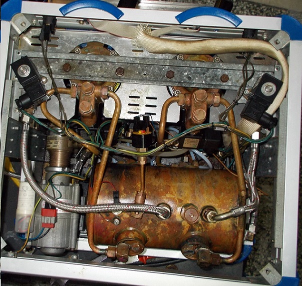

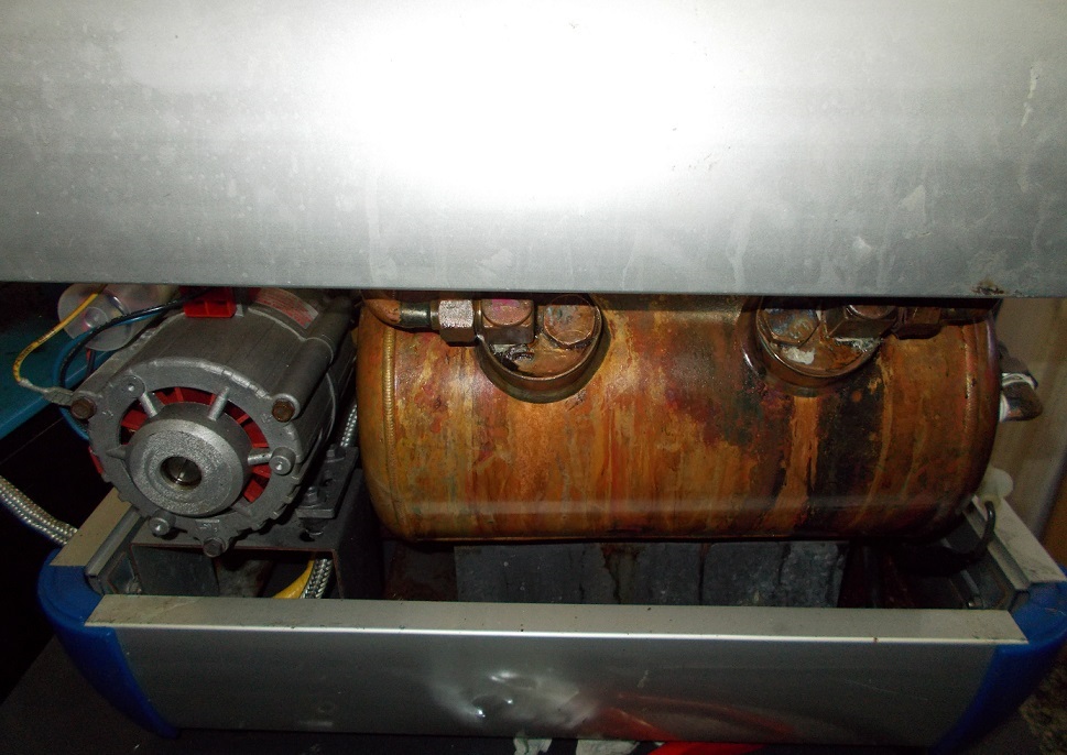

Όταν ήρθε η μηχανή , για να την δούμε και όχι για γενικό service , πριν την πειράξω παρατήρησα σημάδια "ψωρίασης'' εξωτερικά στο boiler. Όταν περάσεις από κάπου οξύ , συνήθως αν δεν το ξεπλύνεις με κάποιο υλικό που θα το εξουδετερώσει, μετά από λίγο καιρό παρουσιάζονται στο μέταλλο σημάδια. Το νερό όσο και να την ξεπλύνεις δεν απενεργοποιεί εύκολα το οξύ.
Ειδικά αν καθαρίσεις κάτι με το τρόπο που ανέφερε ο woodsman43 τότε οι πιθανότητες να δεις ζημιά στο άμεσο μέλλον είναι πολλές.
Όπως και να έχει γενικά τέτοιου είδους χημικά δεν υπάρχει και λόγος να τα χρησιμοποιήσει κάποιος.
Βλέποντας λοιπών εξωτερικά την ταλαιπωρία έβγαλα την βαλβίδα αναπνοής και έβαλα μέσα μία κάμερα.
To boiler ήταν καθαρό από την μέση και κάτω , από την μέση και επάνω ήταν ελαφριά άσπρο. Η αντίσταση ήταν τελείως καθαρή αλλά πολύ ταλαιπωρημένη , και η ακίδα ήταν μαύρη. Ήταν φανερό ότι η μηχανή είχε κάνει πριν από μικρό διάστημα service.
Έχω κρατήσει κάποιες φωτογραφίες από την κάμερα και θα τις ανεβάσω , για να βρίσκονται .
