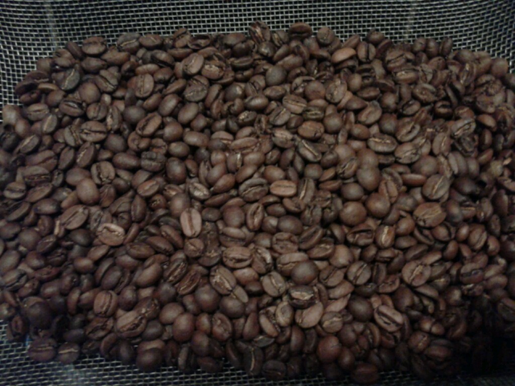

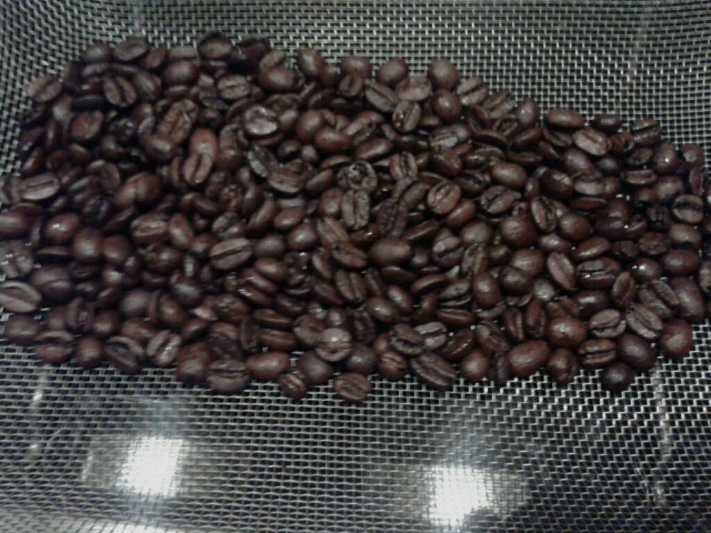

Σε ετέρα προσπάθεια, 1ο κράκ σε 6,5 min. Βγάλσιμο σε 9 min.Το πήγα σε πιο light roast από τις προηγούμενες προσπάθειες. Στο διήμερο τον δοκίμασα. Παρόλο που δεν είναι ακόμα ώριμος και ο μύλος χρειάζεται ρύθμιση λεπτότερης άλεσης (διπλός με 20gr, 50ml σε 20sec) και είχα ελάχιστη οξύτητα, έντονο σώμα αλλά χωρίς ίχνος πίκρας . Για την ομοιομορφία παραθέτω εικόνα.

Φαινοντια λιγα λαδια πανω στον κοκκο η κανω λαθος κ με ξεγελαει η φωτο??

Καλημέρα!διακρίνω λίγα λάδια κι εγώ! Είναι πολύ εύκολο να σου ξεφύγει μιας και προσπαθείς να φέρεις σε ομοιομορφία τους κοκκους!
Πρέπει απλά να κοιτάς τον χρόνο σου και την πάροδο του χρόνου μετά το πρώτο κρακ.
