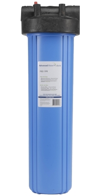

Στέλιο, η δεύτερη περίπτωση που προτείνουμε δεν κάνει απαραίτητα μείωση των αλάτων μέσω ρητίνης, γίνεται και με άλλο τρόπο, επειδή όμως έχει διαφορετικό κοστολόγιο καλύτερα να μιλήσετε απευθείας μαζί τους γι αυτό και αναφέρουμε από 80€ έως 200€ και επειδή είδα σε άλλο πόστ σου το φίλτρο που πήρες, ρώτησα σχετικά για την ρητίνη.
Η απάντηση που πήρα είναι πως η ρητίνη στην περίπτωση που εφαρμόζεται μέσα σε θήκη τύπου φυσιγγίου (όπως στην περίπτωσή σου) τότε μειώνει τα άλατα για μια χ ποσότητα νερού πχ 50-100-200 λίτρα και μετά δεν κάνει απολύτως τίποτα. Αυτό συμβαίνει γιατί η ρητίνη πρέπει να αναγεννάτε με την βοήθεια ειδικού αλατιού ώστε να επανακτά την ιδιότητα συγκράτησης αλάτων που έχει.Έτσι όποιος έχει φίλτρα με ρητίνη θα πρέπει να την αναγεννά πριν χάσει την ιδιότητα συγκράτησης αλάτων.
Δεν μπορούμε να ορίσουμε συγκεκριμένο χρονικό διάστημα ή ποσότητα νερού καθότι εξαρτάται από α) από την σκληρότητα νερού της περιοχής, β) την ποσότητα και την ποιότητα της ρητίνης που έχουμε.
Πως μπορούμε να βρούμε περίπου τον χρόνο ή την ποσότητα νερού που αφού περάσουν θα πρέπει να την αναγεννήσουμε;
Με ένα απλό τεστ ολικής σκληρότητας νερού (όπως αυτά που έχουν για τα ενίδρυα, μπορούμε να τα βρούμε πολύ φτηνά και στα petshop και στο ebay) να κάνουμε δοκιμαστικές μετρήσεις πχ μετά τις πρώτες 20 μέρες χρήσης ανά 2-3 μέρες μέχρι να εντοπίσουμε πότε ανεβαίνει η σκληρότητα πχ μετά από περίπου 30 μέρες χρήσης, οπότε κάθε 30 μέρες θα κάνουμε αναγέννηση και θα είμαστε κομπλέ :Yeah:
Θήκη για φίλτρα τύπου "φυσιγγίου"
