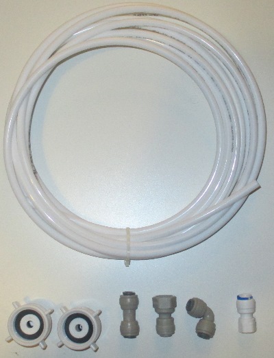

Παρακάτω θα δούμε πως σύνδεσα την καφετιέρα μου με την βρύση-παροχή νερού.
Η καφετιέρα είχε αναμονή διαμέτρου 1/4, δηλαδή ήθελε έναν σωλήνα εξωτερικού πάχους 6mm και εσωτερικού πάχους 4mm.

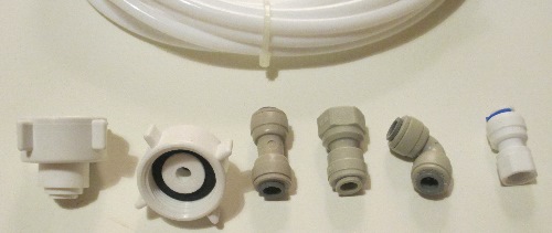

Έτσι προμηθεύτηκα αυτό το κιτ της Water Sentinel:
Το κιτ αυτό περιλαμβάνει:
Έναν σωλήνα 6 μέτρων 1/4. εξωτερικού πάχους 6mm και εσωτερικού πάχους 4mm.
Δύο ταχυσυνδέσμους 3/4 για να συνδεθεί με την βρύση
Έναν ευθύ σύνδεσμο 1/4
Έναν ευθύ σύνδεσμο 1/4 900
Έναν ευθύ σύνδεσμο θηλυκό βιδωτό 1/4
Έναν ευθύ σύνδεσμο θηλυκό βιδωτό 1/8
Στο σημείο αυτό να αναφέρω πως όλο το κιτ και ο σωλήνας είναι πιστοποιημένα με NSF-61

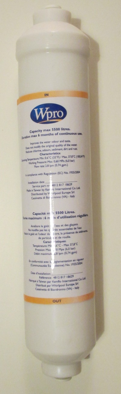

Όμως λόγω του ότι το νερό στην περιοχή μου μυρίζει αρκετά έντονα θα έλεγα χλώριο, επέλεξα να βάλω κι ένα φίλτρο νερού της Wpro.
Επέλεξα αυτό εδώ:
Κανονικά...αυτό το φίλτρο της Wpro χρησιμοποιείται για ψυγεία και παγομηχανές, ωστόσο με την δική μου οπτική... δεν βρήκα κάποιο λόγω για να μην το χρησιμοποιήσω :)

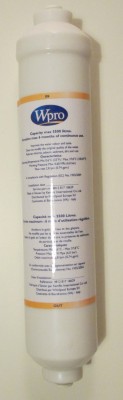

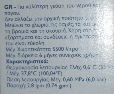

Πάμε να δούμε τα χαρακτηριστικά του:
Αυτή βέβαια... είναι η Ελληνική "μετάφραση" Πάνω στο φίλτρο στο Αγγλικά γράφει: "Improves the water odour and taste. Does not modify the original quality of water" Που σημαίνει, ότι βελτιώνει την οσμή και την γεύση του νερού, χωρίς να του αλλάξει/βελτιώνει την ποιότητα. Χμ... εδώ εξ όσων γνωρίζω θα μπορούσα να πω πως είναι ειλικρινείς. Δηλαδή, τα "παθητικά - απλά" φίλτρα, δεν μειώνουν τ άλατα όπως πχ τα φίλτρα άνθρακα, για να μειωθούν τα άλατα θέλει είτε αντίστροφή όσμωση, είτε αφαλατωτή.

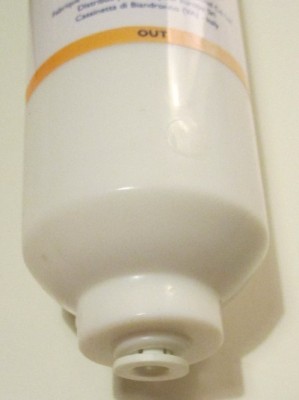

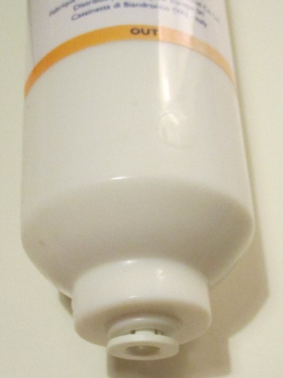

Το φίλτρο έχει δυνατότητα καθαρισμού 5500 λίτρων νερού ή 6μηνη συνεχόμενη χρήση, τουτέστιν και 200 λίτρα να έχουν περάσει εντός 6μήνου, πρέπει να αντικατασταθεί. Αντέχει σε πίεση μέχρι 6 bar και στο άκρα του συνδέεται μέσω ταχυσυνδέσμου με τον σωλήνα. Προσοχή, έχει ανάγλυφο χαραγμένο βέλος, με την φορά που πρέπει να συνδεθεί.

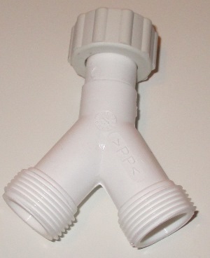

Τέλος, επειδή δεν είχα ελεύθερη βρύση χρειάστηκα και ένα "'Υ" διακλαδωτή 3/4 ώστε να πάρω 2 αναμονές από την βρύση.
