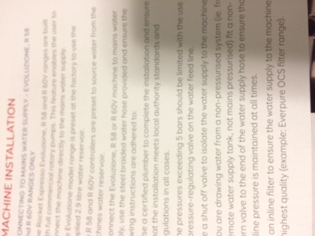

τα αρχεια αυτα τα ειχα βρει αλλα δεν δινουν συμπερασμα για την διαφορα τους αν υπαρχει στη φιλτρανση-εκτος απο τα λιτρα.
δηλαδη πανο μας λες οτι η ροκετ προτεινει σε manual φιλτρο της everpure και συγκεκριμενα το ocs2;;;

Μη αναγνωσμένη δημοσίευσηαπό supperclub » 05 Ιαν. 2017, 22:56
Οχι ακριβώς , το δίνει σαν παράδειγμα . Κοίταξε στο τέλος της εικόνας (σελίδα)
