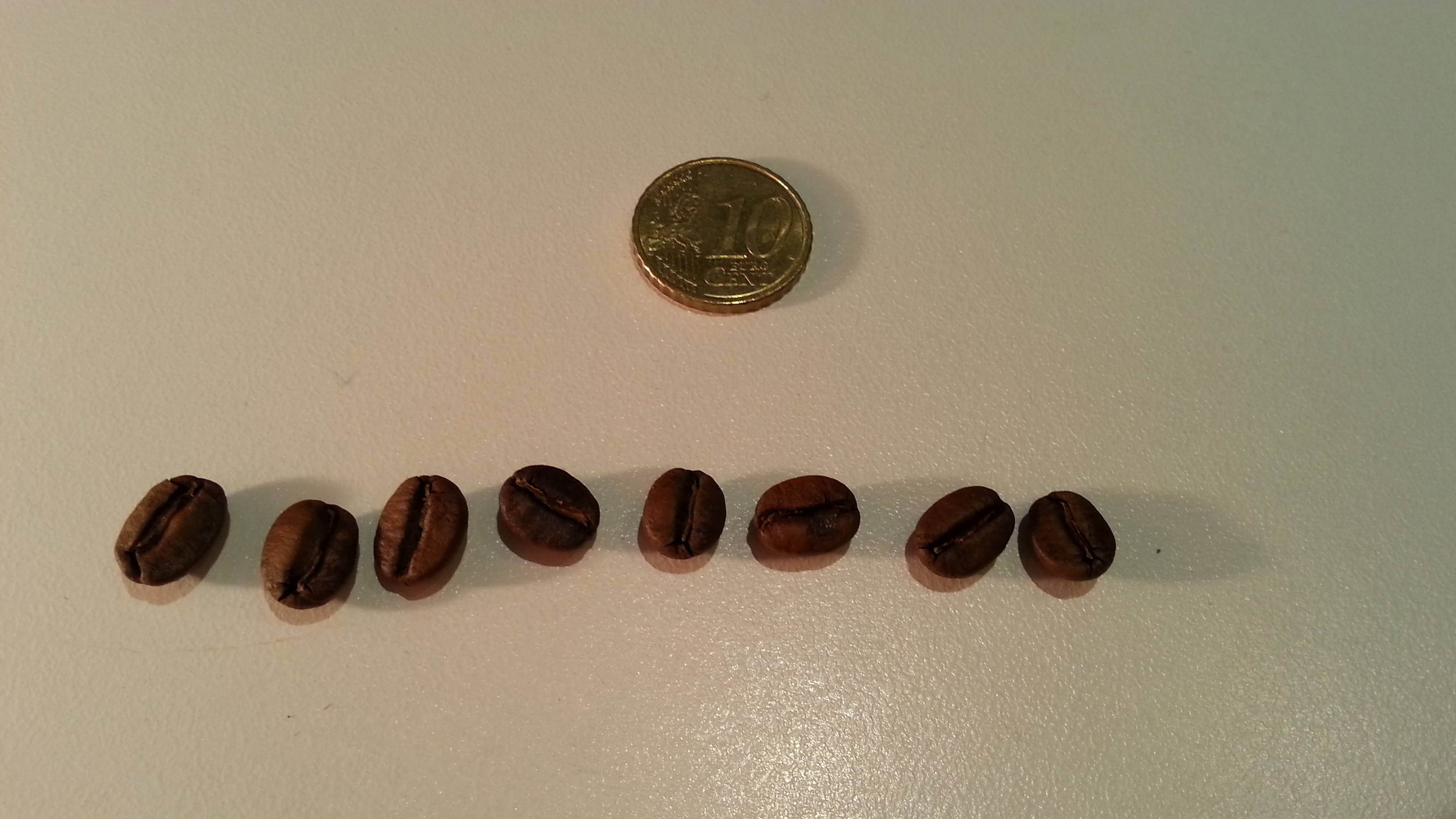

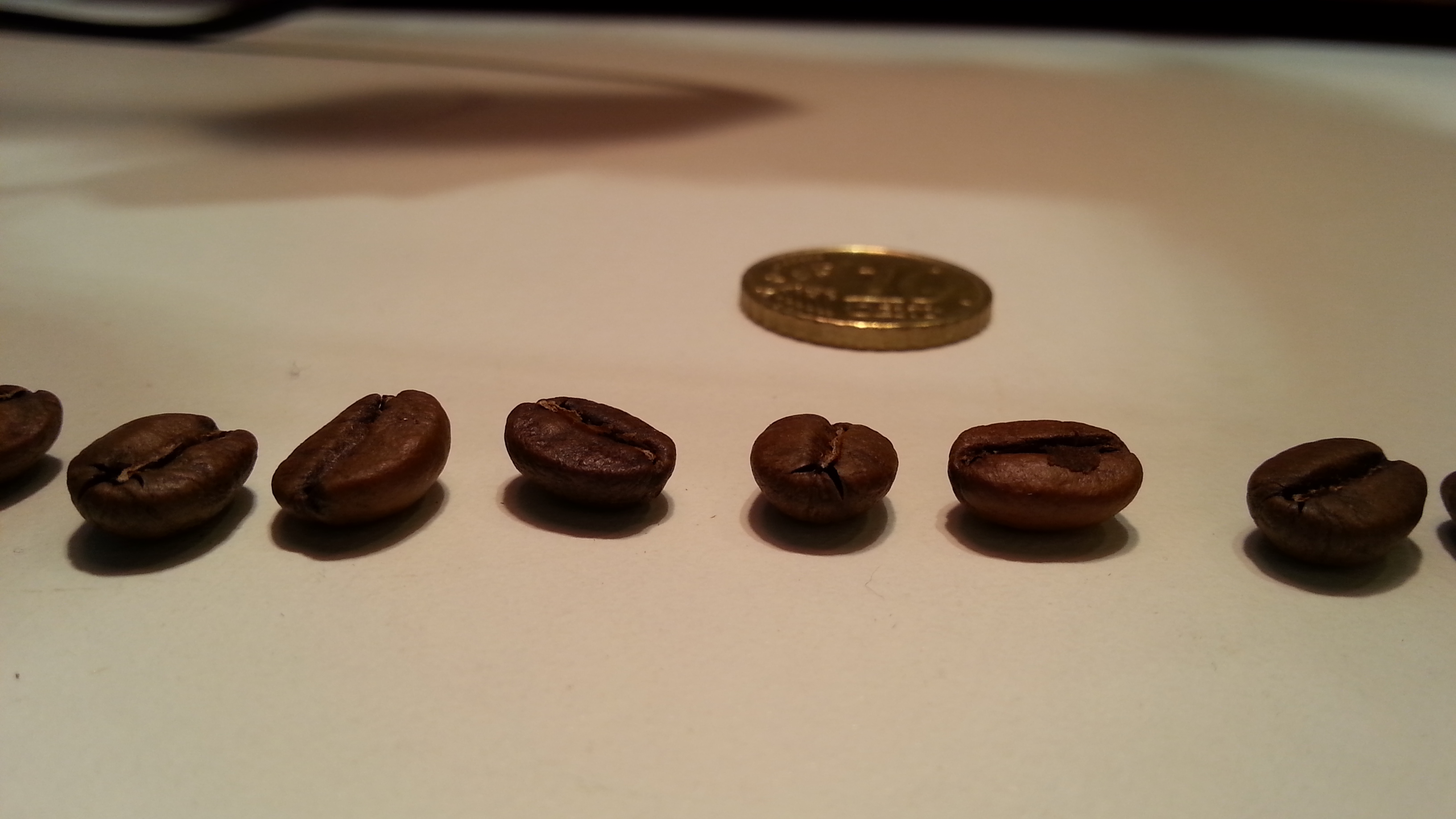

Οπως παρατηρουμε στις φωτο βλεπουμε οτι οι κοκκοι ειναι μικροι και στρογγυλοι , κατι που ειναι χαρακτηριστικο της ποικιλιας bourbon.
