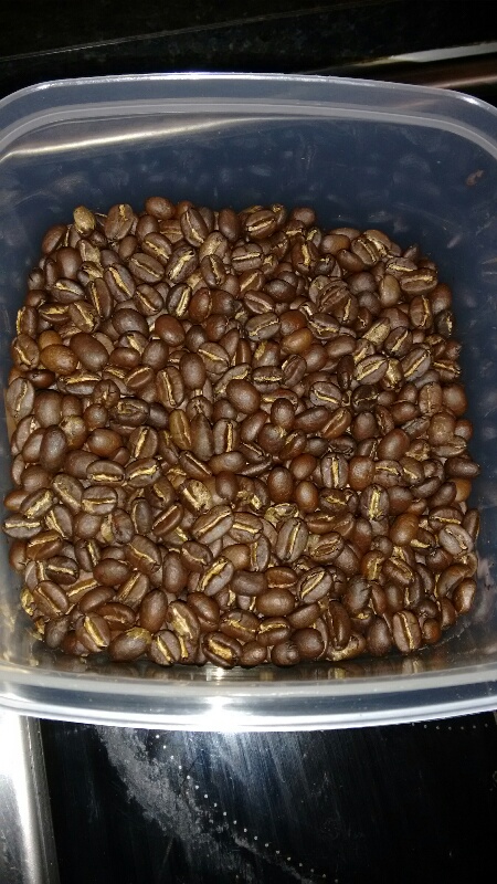

Μη αναγνωσμένη δημοσίευσηαπό Aftergr » 21 Δεκ. 2014, 15:01
Αιθιοπία λιμου washed process με το παραπάνω προφίλ

Μη αναγνωσμένη δημοσίευσηαπό blackraptor » 21 Δεκ. 2014, 16:41
Νομιζω εχεις και συ καποια στηγματα απο θερμοκρασια. Το χρωμα δεν μπορω να το κρινω απο την φωτογραφια αλλα μου φενεται πως εχεις μεγαλη αντιθεση με το χρωμα της φλουδας, βεβαια μπορςι να ειναι και ο συγκεκριμενος κοκκος. Το ειχα παρατηρησει και γω σε αιθιοπια. Ολα κρινονται στο ποτηρι :Yeah:

Μη αναγνωσμένη δημοσίευσηαπό Aftergr » 21 Δεκ. 2014, 16:54
Οι περισσότεροι Αιθιοπία έτσι βγαίνουν, σκούρο χρυσόκαφε με λευκή γραμμή
Ο συγκεκριμένος μάλλον ήθελε λιγότερο ψήσιμο, έκανα μια εκχύλιση μόνο και μόνο για να δω το φούσκωμα και φούσκωσε υπερβολικά

Μη αναγνωσμένη δημοσίευσηαπό blackraptor » 21 Δεκ. 2014, 16:58
Τωρα προσεξα οτι το ειχες γραψει πως ειναι αιθιοπια :tooth:
