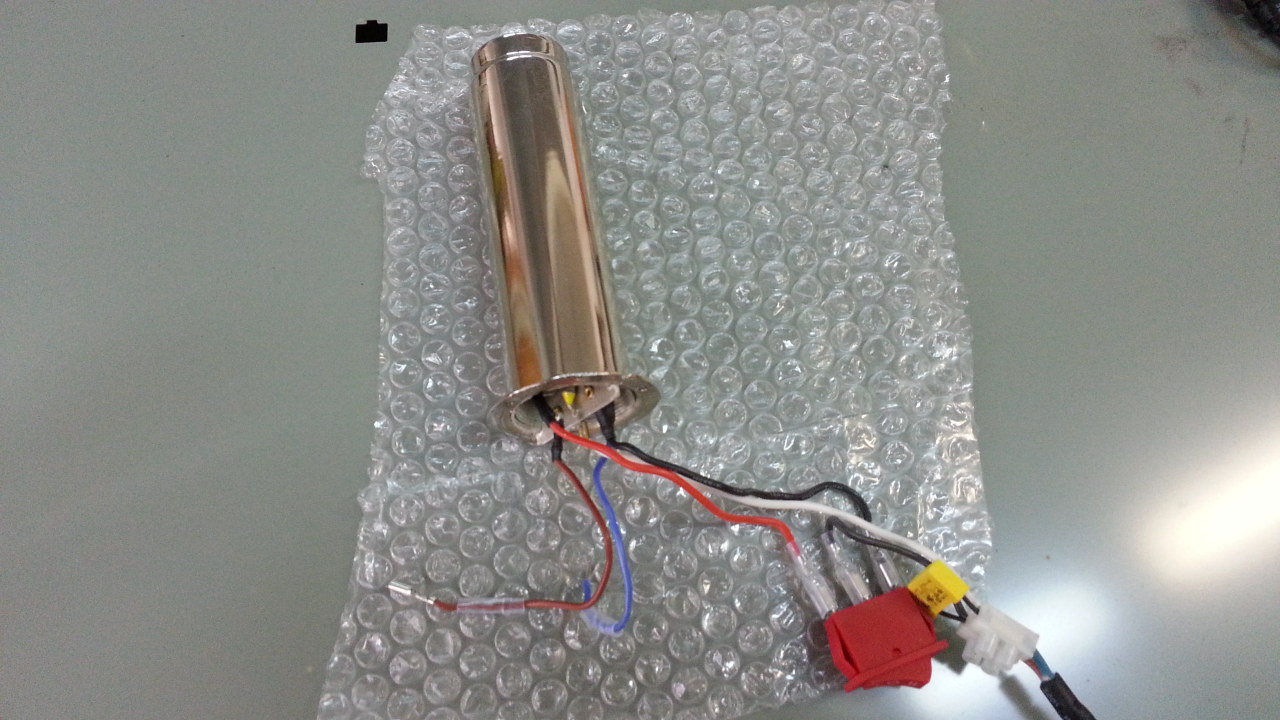

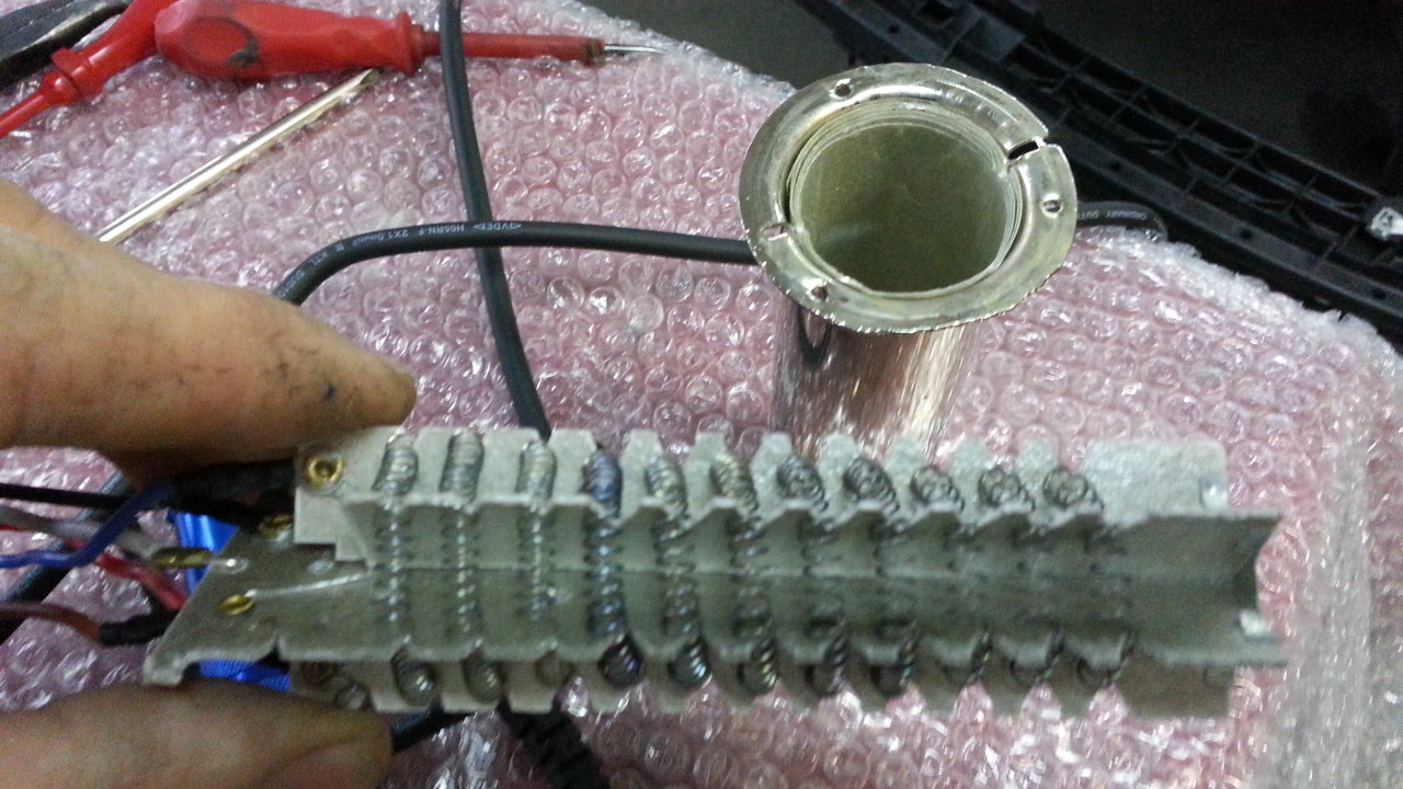

Δεν ξερω γιατι εβγαλες την αντισταση απο μεσα απο τον σωληνα αλλα τελικως ,αυτο που θα χρειαστεις απο το πιστολι, ειναι ολοκληρο το φυσιγγιο με την αντισταση μεσα του μαζι με τον διακοπτη του και αφαιρεις τον ανεμιστηρα του.Αν θελεις να το αφησεις μεσα στο πιστολι για καλυτερη και ευκολοτερη στηριξη δεν υπα;ρχει προβλημα.

woodsman43 έγραψε:Δεν ξερω γιατι εβγαλες την αντισταση απο μεσα απο τον σωληνα .....
Απλως για να σας την δειξω.....ολα εμειναν ως εχουν..μη φοβασαι εχω καλο δασκαλο που με καθοδηγει και τηλεφωνικως!!!!

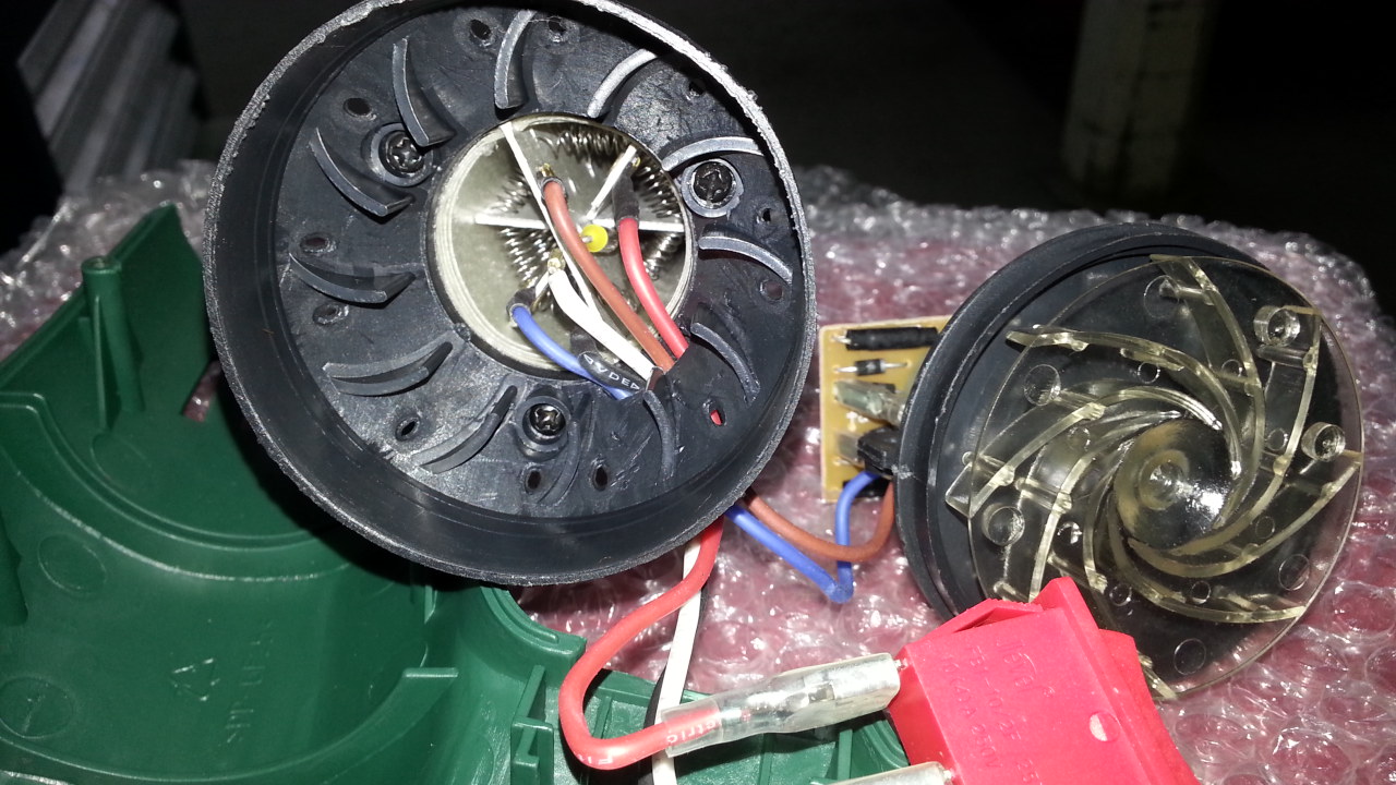

Eτσι οπως βλεπουμε την τελευταια φωτο απο το φυσιγγιο θα πρεπει επισης να κατασκευαστει ενας ανταπτορας σαν φλαντζα για να κουμπωσει η εξοδος αερα του blower.Κατα προτιμηση απο τεφλον.Στην ουσια θελουμε να κατευθυνουμε τον αερα του blower μεσα στο φυσιγγιο.Τα καλωδια του φυσιγγιου θα βγουν απο το πλαι του ανταπτορα.
Στην συνεχεια η εξοδος του φυσιγγιου θα πρεπει να συνδεθει στο χωνι.Ετσι ο κρυος αερας θα περναει πρωτα απο το blower μετα απο το φυσιγγιο οπου θα ανεβαζει θερμοκρασια και μετα καυτος πια θα μπαινει στο χωνι για να εκτοξευτει μεσα στο θαλαμο ψησιματος.
