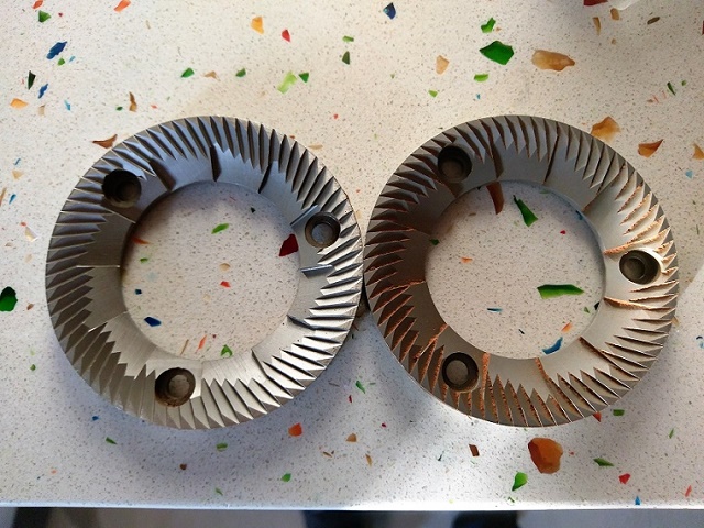

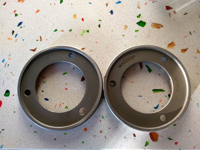

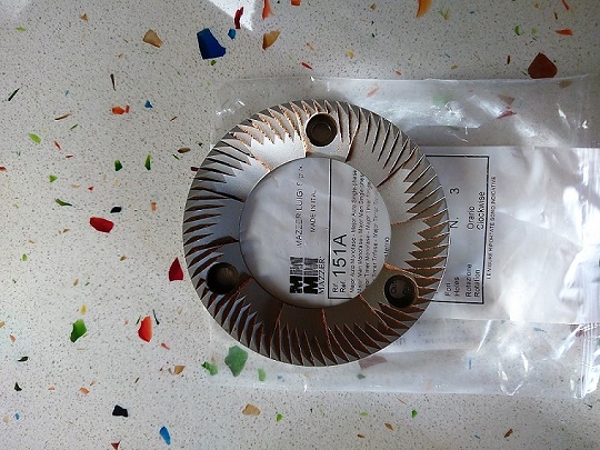

Λοιπον Δημητρη απο την Αθηνα,
βασικα ευχαριστω εκ των προτερων για το οτι με εκανες να βγαλω τα μαχαιρια και επι τουτου εκανα ενα καλο καθαρισμα σε βαθος στο μυλο..
Στο θεμα μας τωρα, τα αυθεντικα μαχαιρια του major φυσικα και εχουν το λογοτυπο της mazzer, οπως επισης γραφουν και τον κωδικο τους. Επισης ερχονται σε σακουλακι σφραγισμενα με το ονομα της εταιριας και τα χαρακτηριστικα τους.
Οσο αναφορα σε συγκριση με τα aftermaket μπορει να μοιαζουν αλλα δεν ειναι τα ιδια μαχαιρια..
εχουν τεραστια διαφορα ακομα και στην αλεση εννοειται!
Επισης για ολους τους λογους εχουν και μεγαλη διαφορα στην τιμη..κοντα 70 ευρω τα αυθεντικα.
ο φιλος ο Σπυρος εχει σιγουρα ημιτασιον αν δεν ηρθαν σε σκαουλακι σφραγισμενα ή δεν γραφουν mazzer επανω.
αυτο ειναι περαν πασης αμφιβολιας.
Για να μην πω κατι αλλο περισσοτερο οριστε και οι φωτογραφιες με τα μαχαιρια διπλα διπλα (ο δικος μου ειχε μουφα μαχαιρια οταν τον αγορασα)
Και τελος το αρθρο που εβαλες δεν αναφερει πουθενα κατι για λογοτυπο. απλα τα συγκρινει. και καταληγει φυσικα στο οτι ειναι τελειως διαφορετικα με καλυτερα τα αυθεντικα.
Για ολα αυτα προσεξτε τι αγοραζετε και γενικα να ειστε ακριβης σε αυτο που ζητατε!!

Η αληθεια ειναι απο θεμα τιμης εχουν διαφορα οπως και οτι ουτε γραφουν ονομα ουτε τα χαρακτηριστικα του αρθρου εχουν οποτε μαλλον ειναι ιμιτασιον ! Αλλα μπορει να μην φερουν ευθυνη και τα μαγαζια στην Ελλαδα τι να πω

Στις δικές μου αλλαγές μαχαιριών ήταν σφραγισμένα (σακουλάκι mazzer) και ήταν τυπωμένο πάνω στα μαχαίρια και ο κωδικός.
Είναι σημαντικό να είμαστε ακριβείς σε αυτό που θέλουμε και ζητάμε. Γενικά καλό είναι να μας παραξενεύει όταν βλέπουμε χαμηλότερες τιμές μαχαιριών συγκριτικά με τα γνήσια.

Επισης στα μαχαιρια της mazzer αναγραφεται απο κατω η φιρμα,οπως ειπαν και οι φιλοι πριν.

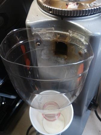

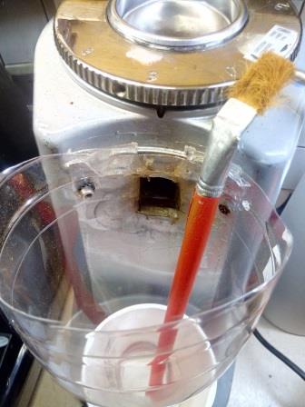

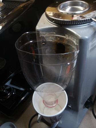

Γεια σας και πάλι! Μετά την συμβολή του woodsman για να μου αλλάξει τα μαχαίρια (τον οποίο ευχαριστώ και πάλι) όλα βαίνουν καλώς με τον μύλο!Το παλεύω βέβαια με την κατακράτηση .Ως τώρα δεν είδα κάποια διαφορά με την ross droplet τεχνική οπότε συνεχίζω χωρίς να βρέχω τους κόκκους που μία μπορεί να μου βγάλει ακριβώς τα γραμμάρια που έβαλα μία μπορεί να μου κρατήσει έως 0,5 γρ!Στο ηλεκτρολογικό κομμάτι με την βοήθεια ενός φίλου μας ηλεκτρολόγου ,χρησιμοποίησε πολύμετρο ,βραχυκύκλωσε το πάνω καλώδιο του δοσομετρητή -αν δεν κάνω λάθος και την υποδοχή του hopper πάνω που χωρίς να έρχεται σ επαφή δεν ξεκινούσε- έβγαλε το κάτω που είχε να κάνει με το κλείστρο,άνοιξε την βάση και τα αφαίρεσε τελείως ,οπότε όλα καλα! Τα υπόλοιπα (πλάκα,μπουκάλι) πατέντες του πατέρα μου που φαίνεται να αποδίδουν!Θα δω στο μέλλον μήπως ενώσω κάποια μικρότερη υποδοχή στο μπουκάλι όταν σταθεροποιήσω πόσα γρ έχει κατακράτηση για να το ρίχνω κατευθείαν στο portafilter για WDT
προς το παρόν έβαλα το μπουκάλι βιδωμένο πάνω σε μία πλάκα και κολλημένο γυρω-γυρω με σιλικόνη για να μην μένει κάτι.
